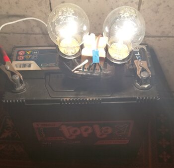

Минувшие морозы на удивление пережили достойно,  немного переживал за 55ку в размере в24,  тк пробег уже 110ткм по пробкам,  но в морозы - 24-26 крутила достойно,  хоть и имеет небольшой саморазряд,  но видимо выравнивание через лампу 220В малым током пошло на пользу. Через два месяца перенесла "морозы")  достаточно легко.
75ка будучи разряженной изза оставления в разьеме елм327 (больше вроде не изза чего)  при НРЦ 12,49 тоже заводила авто в - 24 спокойно,  и потом приняла в себя порядка 17-19ач что считаю достаточно хорошим знаком учитывая что емкость при 12,49В в районе 80%.  Делать КТЦ было лениво,  и просто зарядил КЕДРом сначала током 4А, потом ~2А, и далее ~1А добавляя в ll лампы 21Вт и 10Вт.,... и в дальнейшем малым током через диодный мост регулируя ток лампой 220В,  до достижения 14,8 15В уменьшая постепенно номинал лампы(с 100вт до 25вт),  при токе ~0.1А (лампа 25Вт) напряжение с 13,6В постепенно 5-6ч достигло 14,19в и не росло,  что я посчитал окончанием зарядки,  через 2-3 суток НРЦ=12,9В, что считаю вполне приемлимым. Приблуда для зарядки через диодный мост выглядит так,  проста до безобразия и эффективна имхо

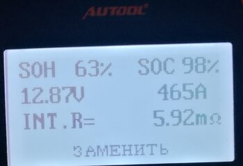

Кстати в мороз - 24 акум выдал 465А
IMG_20210125_021506.thumb.jpg.afaaf778ad1d106be88746cbd8165146.jpgчто соответствует  как у хорошего нового акума 65ач, по видео в ютубе замороженных акумов(канал аккумуляторщик и автозвук. уа) .
В тепле моя 75ка выдает 680А, что пока радует. В общем меня пока топла радует,  и является самым беспроблемным акумом.

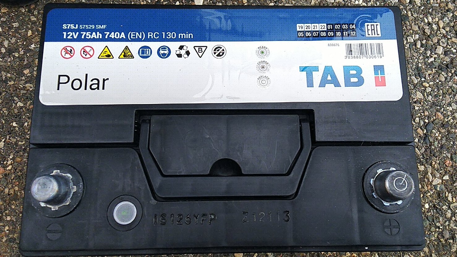

Приобрёл со скидкой TAB POLAR S75J 57529 SMF (за 6 450 рублей), 75А/ч 740А, артикул - 246875.
Заводского с заявленными параметрами 68А/ч 600А хватило ровно на 3,5 года. Обслуживал 1-2 раза в год.
