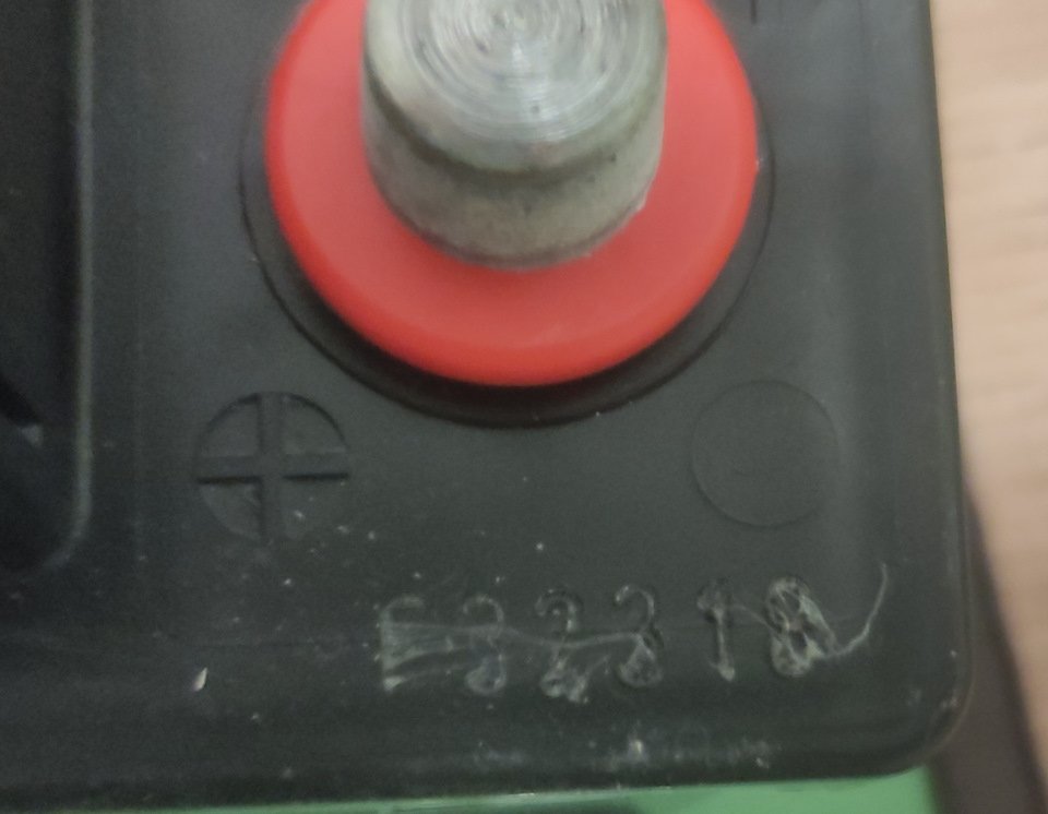

На TOPLA AGM два маркировочных клейма (оригинал тут):
Минусовая клемма (F1322Z)
Плюсовая (F32318)
Дата отливки корпуса (22 год - 11 месяц)
По доступной в сети информации дата производства акб TAB\TOPLA определяется по такой логике:
Пример буквенно-числового кода: F22235. В нем зашифрована дата производства.
1) "F2" — Производственная линия
2) "22" — 3-й и 4-й символ обозначает последние две цифры года (2022г.)
3) "35" — 5-й и 6-й символ обозначает номер недели(35 неделя=Август)
Т.о. если код на плюсовой клемме действительно отражает дату производства, то это 18 неделя 23 года, т.е. корпус акб был произведен в ноябре 22 года, и только в конце апреля 23 года в нем собрали акб? Верится с трудом...

И кстати на представленных фото не топла, а скорее подделка, как недавно представленный тут эксайд агм китайского производства при отсутствии у которого там заводов. Тоже кстати с "лазерным" клеймом)))
Изменено пользователем krufel
Или, как вариант, попытка более жирным клеймом скрыть первичную маркировку, чтобы "освежить" дату выпуска...
Не может же ТАБ уследить за всеми махинаторами. Просто не покупайте такое, всего лишь)
