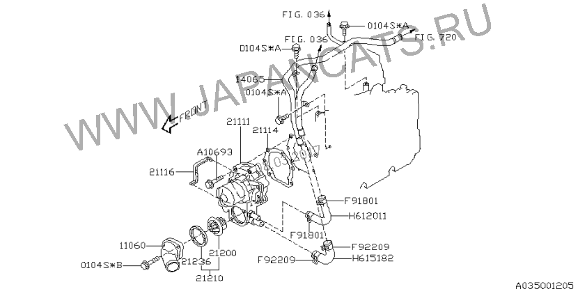

Я не уверен насчет малого круга при забитом радиаторе печки. Термостат он в помпе же стоит.
На схеме 21111 - помпа, 21200 - термостат
Изменено пользователем Pavel_NSK
@трансфер,Давайте так :) : печка отдельно - перегрев отдельно. Печка параллельна основному радиатору, ее можно просто заглушить. Циркуляция через нее идет постоянно, что летом, что зимой(никаких краников и тд). Если идет чернота(сажа?) и наличиствует склонность к перегреву-надо смотреть не пробита ли прокладка. Указатель температуры просто ниочем, +-20гр стрелка  все равно будет посередине
@Pavel_NSK, Так вон 2 гнутых патрубка, уже после термостата одеваются на штуцер помпы. Если бы было наоборот, то зимой жди пока он прогреется и откроется на циркуляцию :russian_ru:
