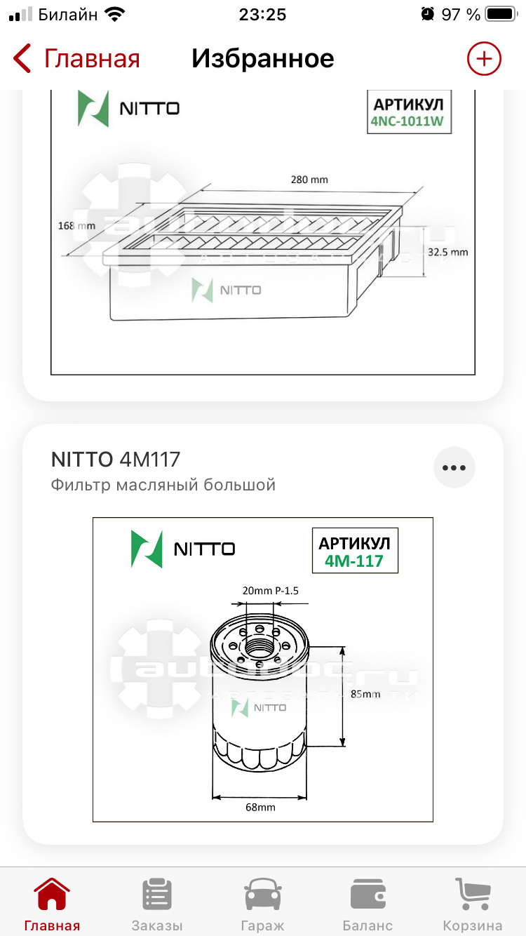

Dgek 310 Опубликовано: 26 ноября 2023 Поделиться Опубликовано: 26 ноября 2023 28 минут назад, riudo сказал: да. я на своем двигателе при ТО.200 заменил штатный 10 на 11 маслонасос. 12 ставить не стал, из-за избыточной мощности. Но вот при ТО.300 мне приговорили маслонасос, а в наличии был только 12. Поставили что было. Поэтому я и думаю в стороны маловязких масел, что бы насос его быстро и решительно прокачивал по системе. Ибо много жидкого масла это ГУД, ИМХО. По поводу фильтров. Слышал что есть фильтры увеличенные по сравнению со штатным, тупо длиннее. От FB вроде, но могу ошибаться. Вот не знаю, стоит ли пробовать. Буду благодарен за инфу. Nitto 4M11, увеличенный и выше и шире, но встаёт отлично на ежа. штатная чашка-съемник не подходит. Давно ставлю, всё ок 0 Цитата Ссылка на сообщение
wlh 434 Опубликовано: 26 ноября 2023 Поделиться Опубликовано: 26 ноября 2023 Dgek 4м117? Или 118. Не бьётся артикул 0 Цитата Ссылка на сообщение
riudo 17 Опубликовано: 26 ноября 2023 Поделиться Опубликовано: 26 ноября 2023 2 часа назад, wlh сказал: Интересно, что они у него нашли такого? Сказали что сальник выдавит. Я так понял разбито посадочное под него. могу глянуть, еcли интересно, он в гараже лежит. Кстати для справки, ремень ГРМ Gates 5612XS прошел у меня ровно 100тык и даже не потрескался. 0 Цитата Ссылка на сообщение
Dgek 310 Опубликовано: 26 ноября 2023 Поделиться Опубликовано: 26 ноября 2023 2 часа назад, wlh сказал: Dgek 4м117? Или 118. Не бьётся артикул Вот скрин с закладок моего избранного автодок 0 Цитата Ссылка на сообщение
riudo 17 Опубликовано: 26 ноября 2023 Поделиться Опубликовано: 26 ноября 2023 2 часа назад, Dgek сказал: Nitto 4M11 я так понял ты про 4M-117 говоришь? если да, то попробую vic C415 0 Цитата Ссылка на сообщение

Dgek 310 Опубликовано: 26 ноября 2023 Поделиться Опубликовано: 26 ноября 2023 8 минут назад, riudo сказал: я так понял ты про 4M-117 говоришь? если да, то попробую vic C415 Да, про него. И Vic c415 ставил, разницы не заметил. Что дешевле, то и бери 0 Цитата Ссылка на сообщение
