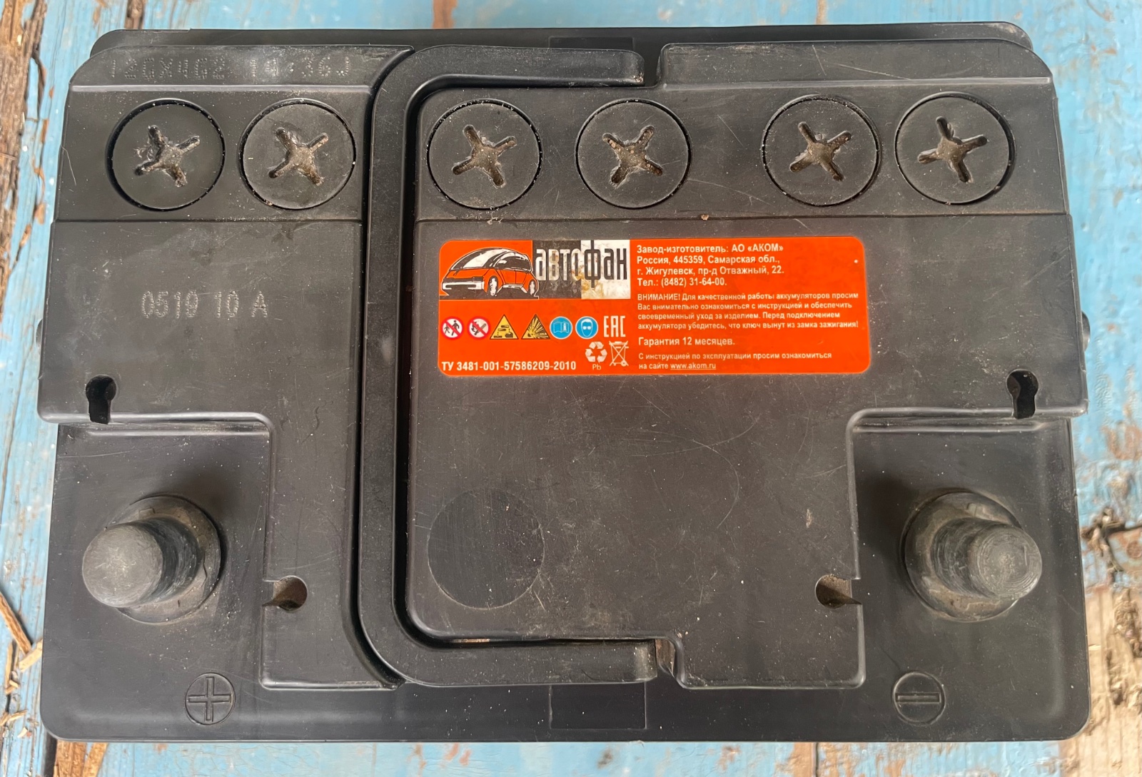

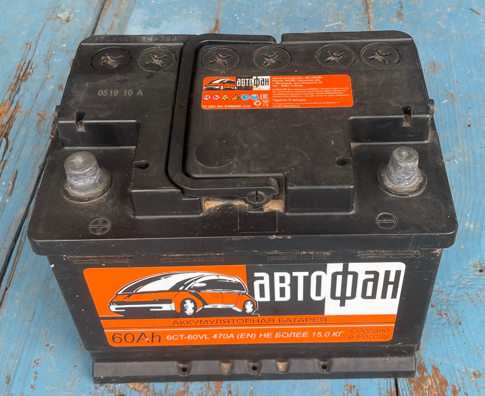

Автофан, которому в мае стукнуло 6 лет, после подзарядки (цель зарядить полностью не ставилась) спустя несколько дней показывает 12,6 В.
Изменено пользователем Dimmy
21 час назад, Dimmy сказал:
А ещё какие-нибудь актуальные характеристики будут?
wrighty, под рукой только мультиметр.
Только что, Dimmy сказал:
К сожалению, под рукой только мультиметр.
Ну если так, то ничего.
2 часа назад, Dimmy сказал:
Это как судить о масле только по его вязкости.
wrighty, как про масло, так и про АКБ можно понять, в рабочем ли они состоянии. Не это ли главное для большинства случаев?
1 минуту назад, Dimmy сказал:
Судить о работоспособности АКБ по неснижаемому несколько дней НРЦ=12.6В, ну такое себе. Там может ни ТХП, ни ёмкости.
wrighty, да мне и самому любопытно, что там эта «Автозабава» выдает сейчас. Может, у кого-то найду тестер. Или вилку нагрузочную хотя бы.
23 минуты назад, Dimmy сказал:
Открутить пробки. Взять фонарик и посветить. Скорее всего, все в сульфатах. Взять вилку. Поставить 100 А, можно и все 200 А. Дать нагрузку и посмотреть по банкам. Если появились пузырьки, значит микрокоротыши и коротыши.
КТЦ-лы надо сделать, не глубокие до 12 В. под нагрузкой. Плотности вывести, более 1,26 делать не рекомендуется.
Но, для всего этого, необходимо оборудование и некоторый опыт.
Учитывая, что "Афтофан" это самый урезанный (пластин по минимуму) и беспонтовый вариант, заниматься смысла нет.
Единственно, лампочкой 40Вт поразряжать и потом позаряжать 2-3 раза, посмотреть как себя ведет.
Поиграться, опыт наработать.
3 часа назад, dima015 сказал:
Пожалуй уже не стоит мучить старичка, если только добить его ради науки. Просто полностью зарядить и оставить в качестве резервного.

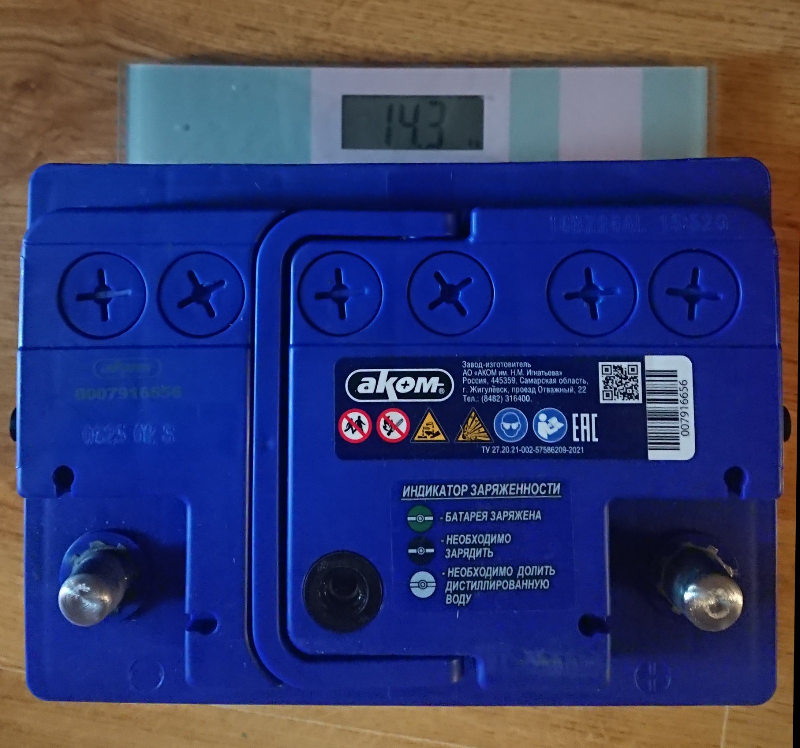

На средних весах "Тюмень" я так понимаю:sarcastic:
Первый раз попал в руки "уменьшенный") Аком 60 LB пр-ва 02.06.25, сразу из магазина
Изменено пользователем wrighty
Да в принципе стандартный вес для всех современных ка/ка-шек
