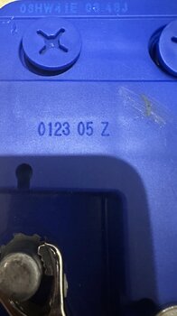

Дале по теме. Аком EFB 100Ah 950A (EN), произведен в январе 2023. Стоял на обычном дизеле, без старт-стопов и прочих интеллектуальных систем заряда, без вебаст и подобных подогревов. Эксплуатировался на юге. Коротких поездок практически не было (авто для дяльняка по выходным).

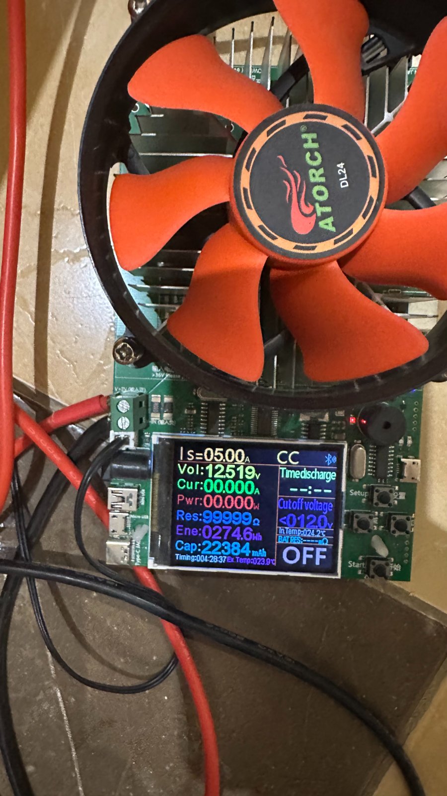

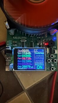

Разряд после первого заряда (чуть пропустил момент 12,0 В, но тем не менее весьма показательно, на мой взгляд)
Даже если округлять в бОльшую сторону при разряде током 20-ти часового разряда (5А) до 12,0 В было слито всего 27Ач, что соответствует примерно половине емкости. Т.е. полная емкость АКБ примерно равна 27*2‎ = 54 Ач ?
И это все, что осталось из заявленных 100Ач за 2 года ?

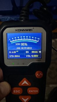

IMG_5176.thumb.jpg.b205bfd80d2a9a79326d68b7eae684e2.jpg из 950А выдал 904А при 12,95 В
