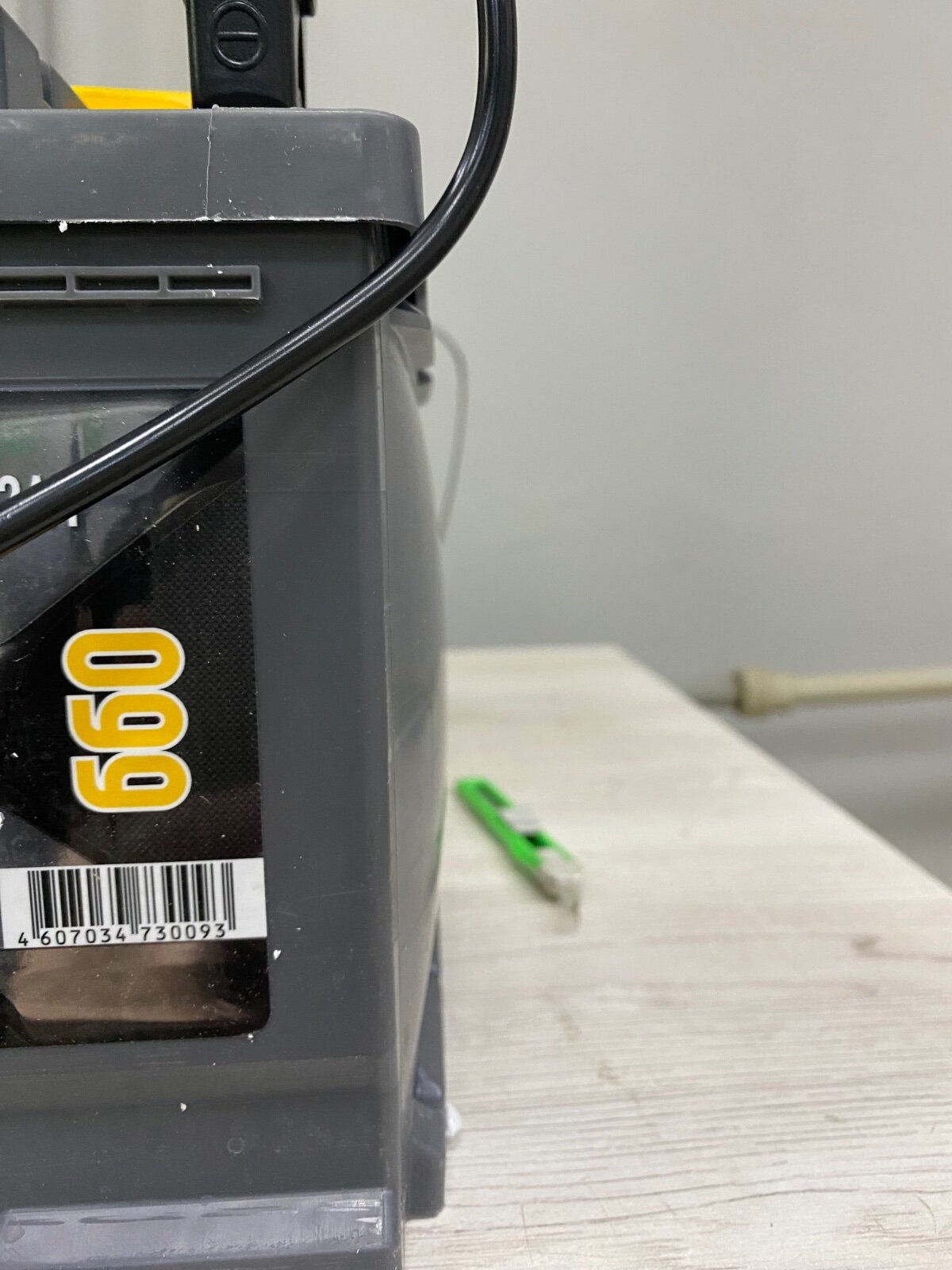

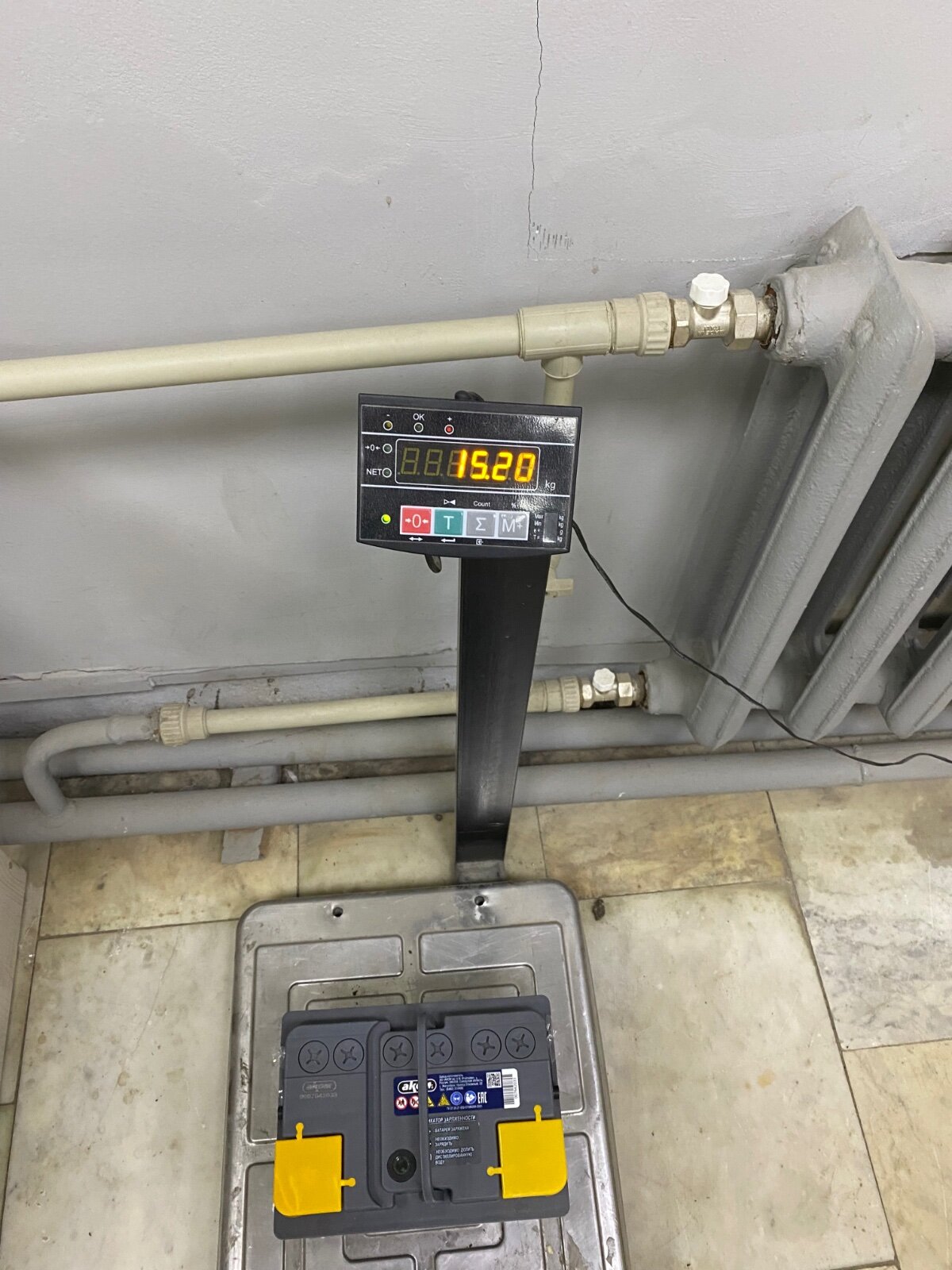

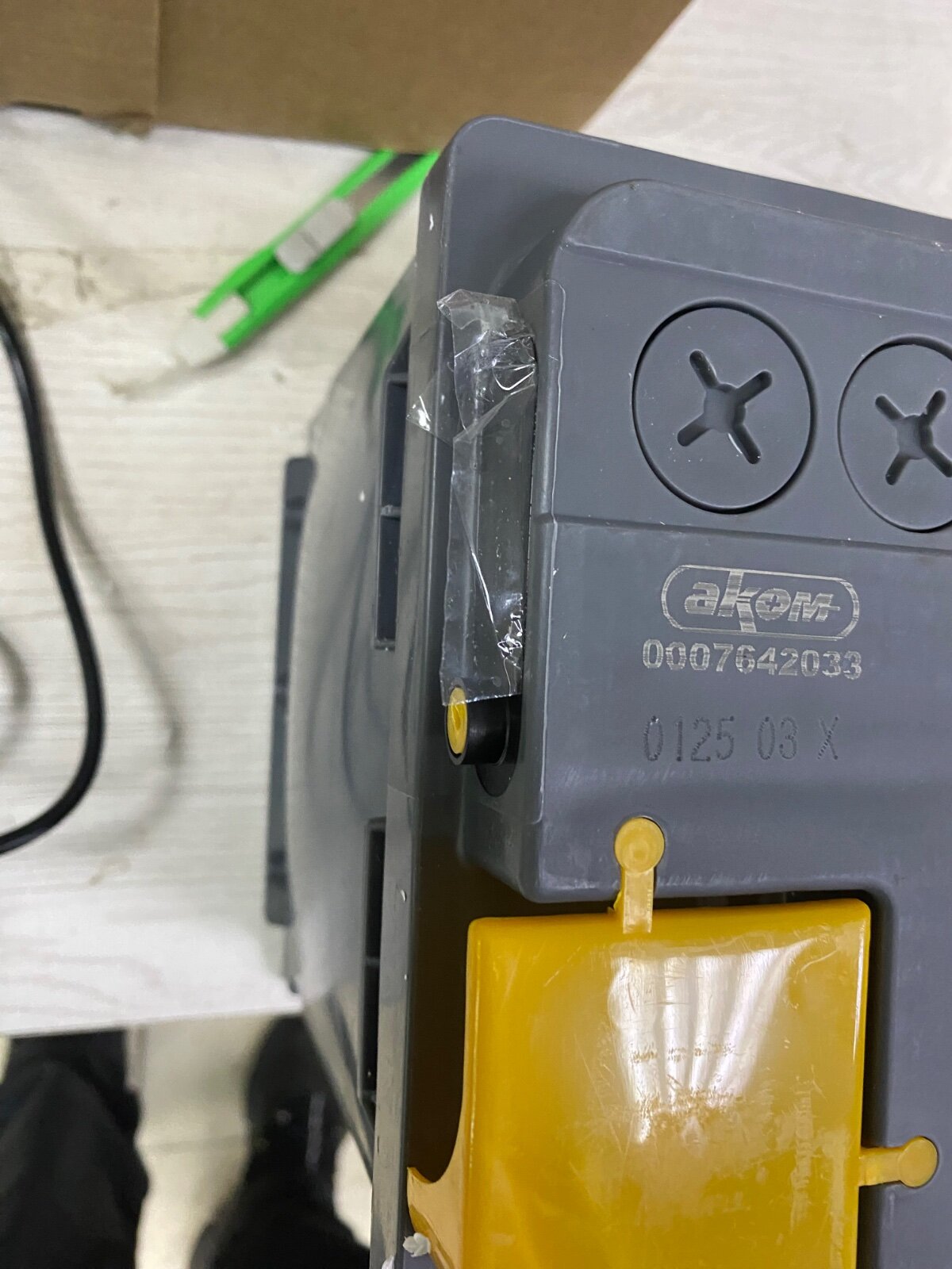

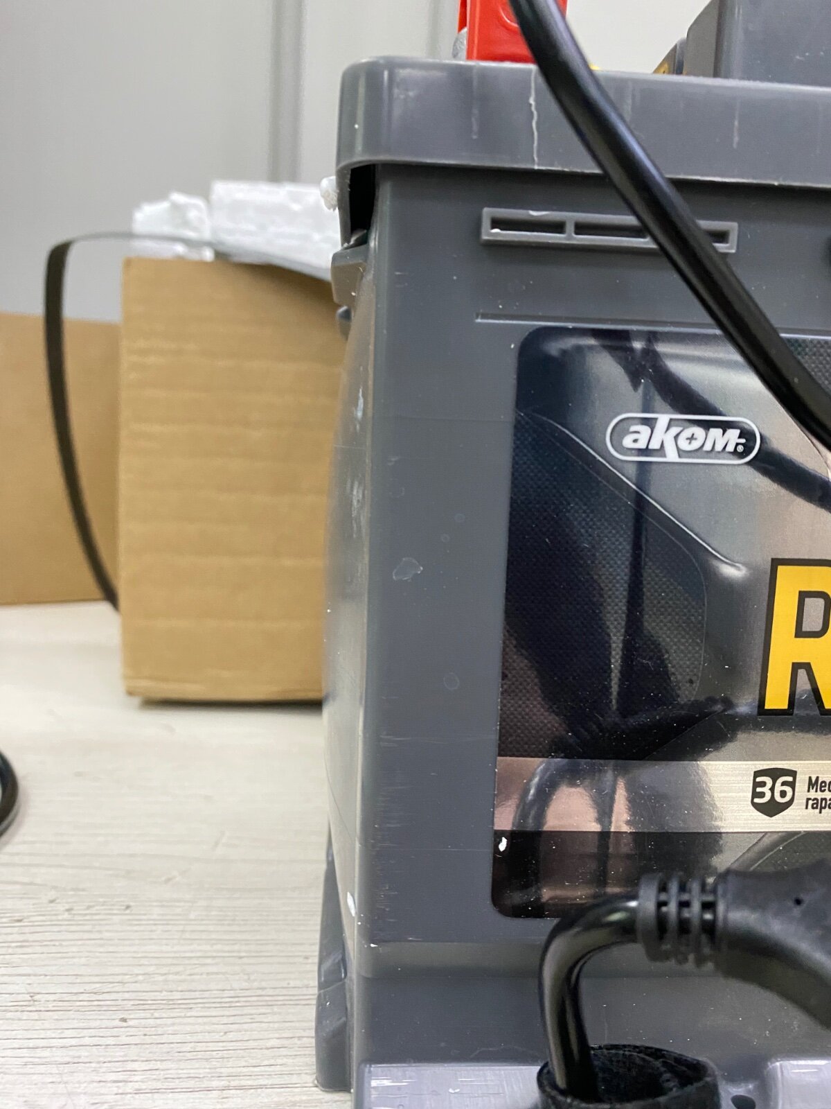

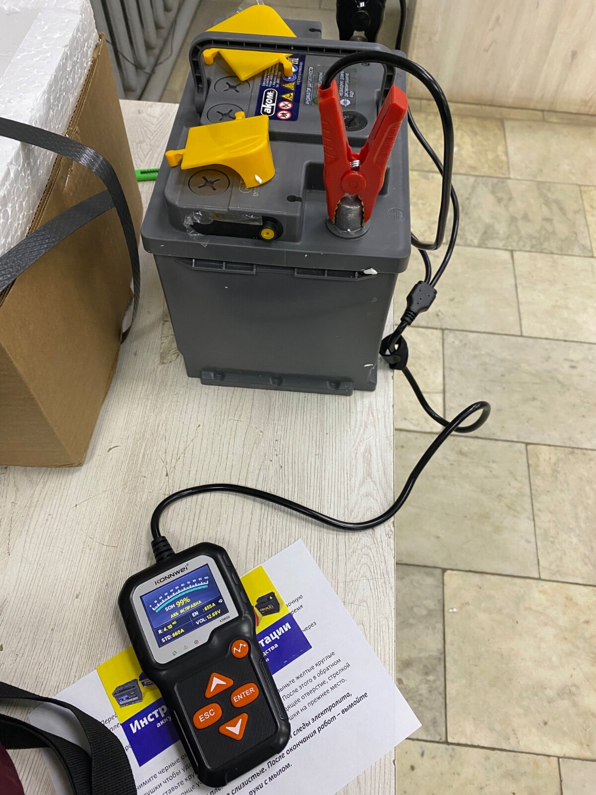

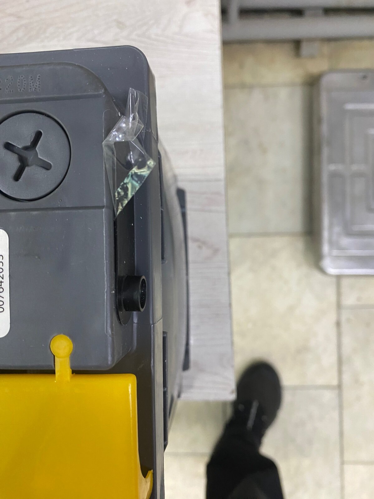

Реактор Заказал на озон , пришел в т/к СДЕК , показатели тестером конвей 650 :  сопротивление -4.10; напряжение 12,7; ток 655 из заявленных 660, смутили бока корпуса АКБ - они раздутые и при нажатии на них АКБ дишит . Дата выпуска январь 2025. Вес данного АКБ 15,2 кг, при заявленных не более 16,6 кг. Напишите , для реактора это норм ? Спасибо.
Может кто-то заказывал реакторы , сталкивались ли вы с подобными показаниями АКБ , вес , вздутые бока ? Спасибо.
59 минут назад, rire сказал:
я заказывал и в магазингах брал, такого еще не видел..
вздутые бока это не обязательно плохо) просто пластик под весом электролита и при нагреве раздулся и так остался)
