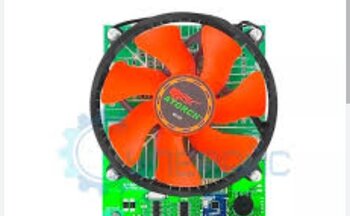

Блин,как же я забыл такое сделать:shok:?
Каким то оранжевым вентилятором зачем то нагружать начал:Cherna-facepalm:IMG_20250128_200005.thumb.jpg.74981d011075e0f17a77f67d3321496c.jpg
А вот каких то 10 лет назад лампочка на два-час точно не помогала,надо попробовать,может чо в аккумуляторах  и изменилось:poz:

2 часа назад, СЕРАФИМ сказал:
Ты же не писал про оранжевый.
У меня фиолэтовый)
