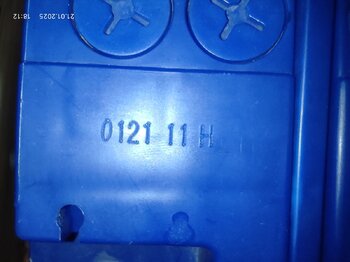

4 летний Аком после обслуживания (подзарядка 2 недели, долив водички в крайние банки 50 мл, в остальные 30 мл.) показал следующие параметры:
IMG_20250121_180842.thumb.jpg.6e551ef01690e58ff88b244cf033e7eb.jpgIMG_20250121_181223.thumb.jpg.c9c66730edd709be0a4b605d1864b54d.jpg
Поступил в следующем состоянии: плотность 1.24 крайние банки, 1.25 остальные (сейчас 1,30 - 1.35). Сопротивление 6.43 мОм. После установки из под капота не вылазил и не заряжался, до последнего времени.

10 часов назад, UrAnMoR сказал:
в каком режиме проводили 2-х недельную подзарядку?
15,6В, 6,0А до падения зарядного тока до 0,2А (до 1,0 - 1,5А добежал относительно быстро, далее ампераж медленно падал, по сравнению с живыми АКБ). Дозаряд 16,5В, 1,5А - 6 часов. Активного кипения не было - легкая "шампань", уровень до и после заряда одинаков. Сейчас по согласованию с владельцем, возможно поставлю на 16,5В, 1,0А на несколько суток (либо отдам так).
