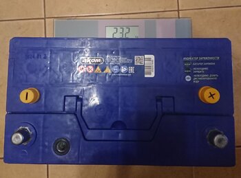

Очередной Аком: Asia +EFB 90, с заявленным номиналом 850 A (EN) пр-ва 01.06.24, фактический вес 23.2 кг (максимально возможный на этикетке 23.7 кг), остальное ниже
