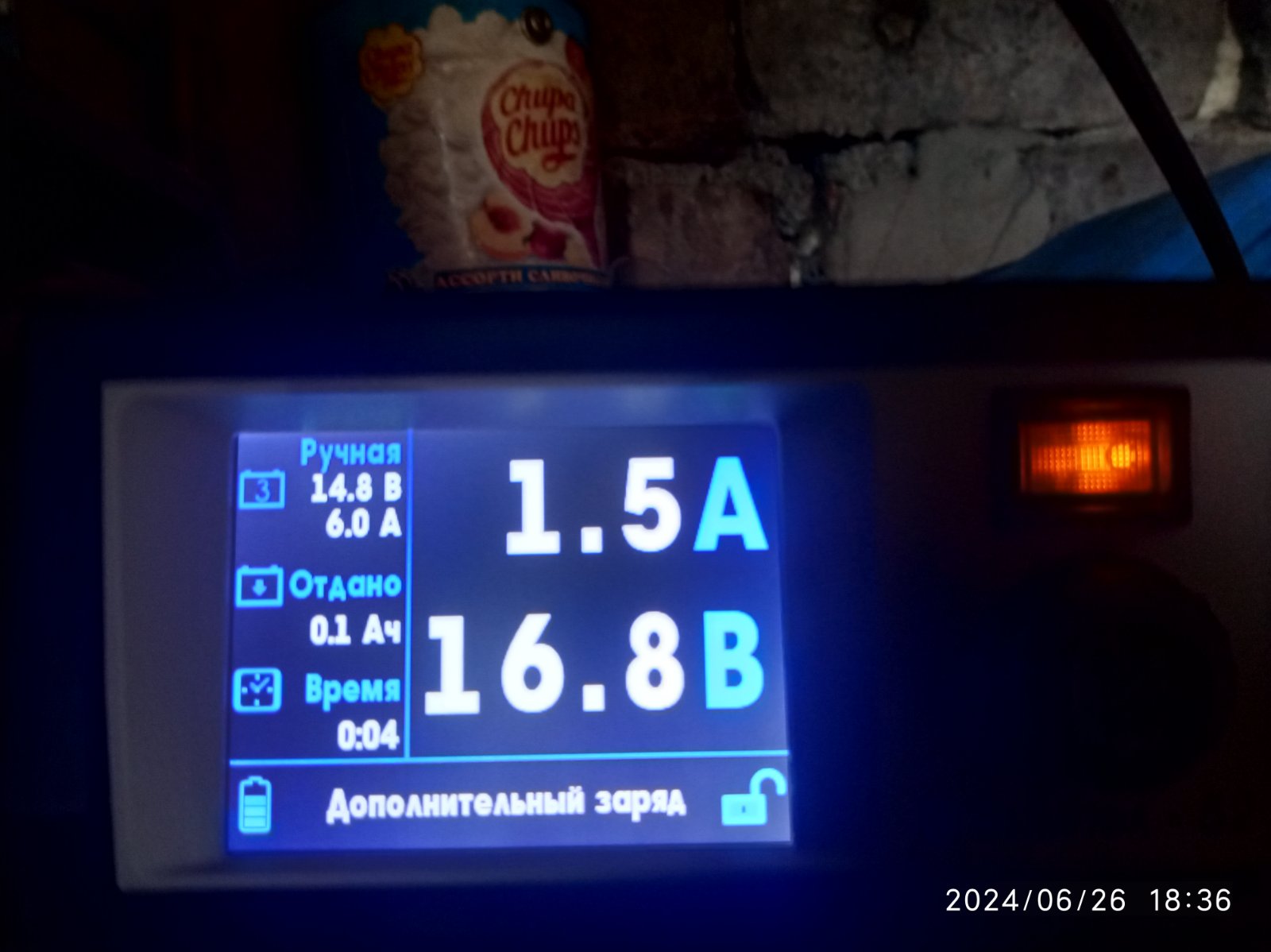

Perch я сегодня с утра воткнул ему вот чо
Не информативно слегка,но там,думается не выше 16.5в поднялось,иначе бы ток сваливаться начал.
Щас вечером плотность глянул а там 1,30 в однойIMG_20240624_172207.thumb.jpg.c7f981ccb32fb6e16d579281ca297c8a.jpg
В остальных около 1.29
Уровень ушел,причем ясен фиг что не равномерно.
Долил до максимума.Щас снова в режим 16.5в/2а/6ч воткнул.
Не надо их разряжать в преклонном возрасте :sarcastic:особенно ИЭФБи.
Вот чо я получил после заряда/дозарядОВ и подлива водички=>НОЗ поднялся..
Ну а сегодня  со с ранья обрадовался  вот этой картинке....блин все наполовину,и 10/20часов и 30/60ачей.
На этом прекращаю  старика  издевать,аж сам вспотел)))
