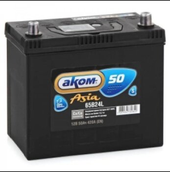

Это прикол или такой реально был?
На сайте Акома нет такого, вообще В24 нет никаких.
Верхняя крышка на Себанг похожа, если б не пробки)
Щаз узнаем, тоже не видел. Иртересно, может начали делать...
47 минут назад, Olejik сказал:
Под заказ они черта лысого сделают, если большая партия.
Китайцы под акомовский агм даже цвет подобрали ему его аутентичный)
Делали из корейских моноблоков. Не знаю, как сейчас.В прайсе говорят есть, но не дают, видать опять проблема с недружественными моноблоками)))
Кстати у нашего социолога Пхд евойный Коугар вполне возможно оттуда.
Владелец марки возил свои акб и с Себанга, и возит из Акома)))
И в новом прайсе ужу нет.
Изменено пользователем krufel
