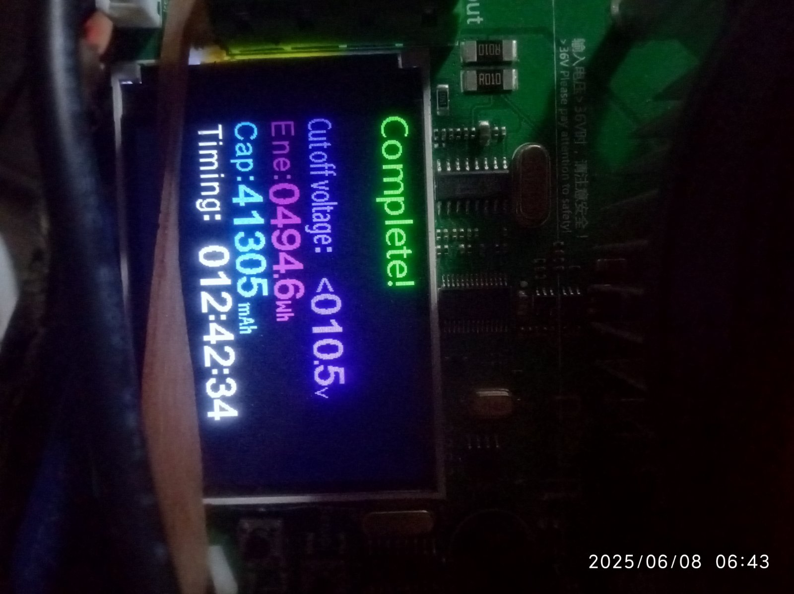

Правда уже не 20 часов ими можно наслаждаться.IMG_20250608_064357.thumb.jpg.f71ef21f8b4cccd13e7b8186d129882b.jpg
Живчик!)

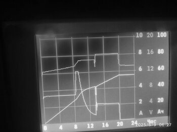

После первого заряда ток в дозаряде так и не упал.
Вымпел подсчитал отданной энергии 54ач.плотность пока рано мерить,поставил  дальше под ток..

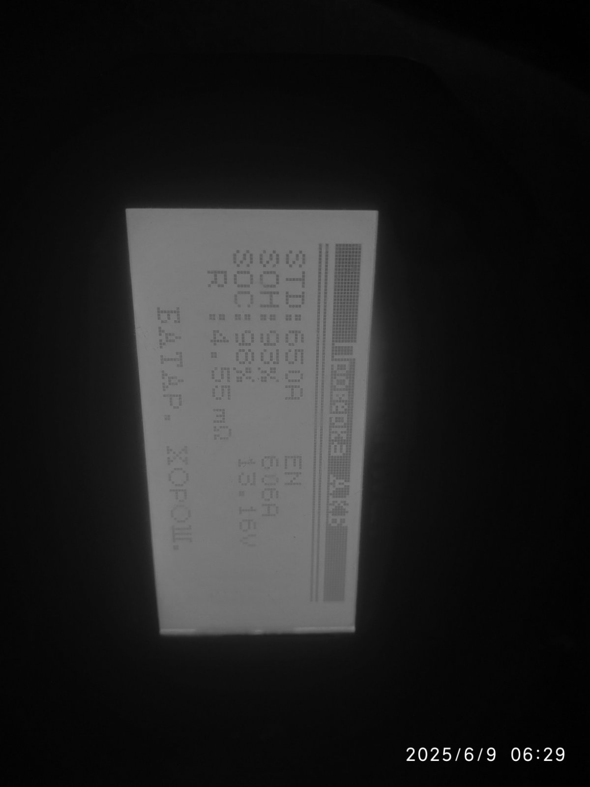

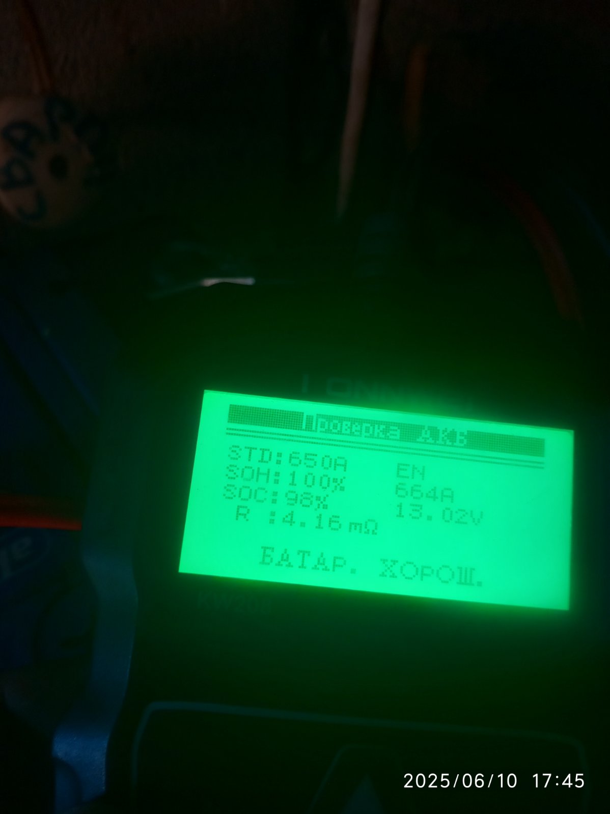

Да ну нах...Спустя 6 лет эксплуатации за два дозаряда довел до ВЫШЕЭТИКЕТОЧНЫХ:pardon:
3 минуты назад, СЕРАФИМ сказал:
ВЫШЕЭТИКЕТОЧНЫХ
Очередное подтверждение что они +/- трамвайную остановку показывают)))
2 часа назад, Vasek555 сказал:
+/- трамвайную
665/650 , ну, да одну остановку.
Но не две или три, логично?)
Сервисники Акома на учебе сказали, что полагаться на тестеры в процессе эксплуатации вполне возможно, предъявлять это как гарантийный случай - нельзя.
Тоже логично...
Ну в реалии там сейчас меньше этикетки будет однозначно - 1,5-2 получится))) Ладно, это лирика все. Понятно что живее всех живых.
С этикеткой сравнивать себя обманывать. Сравнивать надо сразу после покупки и заряда, вот тогда никаких остановок не будет)

11.06.2025 в 10:00, СЕРАФИМ сказал:
дай отстоятся сутки, сними поверхностный заряд вилкой или поезди пару дней, тогда меряй. А замер после заряда сразу это цена муки на марсе.
