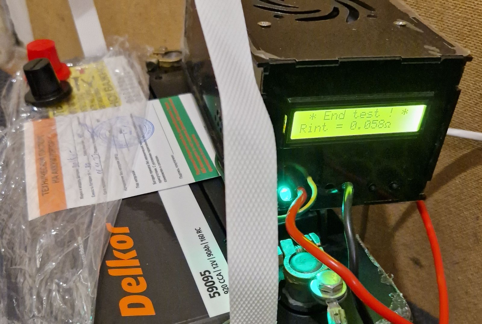

Текущий 4х летний акб, который я использую в летний период, недавно, когда были первые морозы в -10С еле еле провернул двигатель, но благо завелся. При этом акб заряжен в течение 2-х суток вне машины месяц назад. Понял, что могу не дотянуть до прихода FB. Пришлось срочно заказывать акб другой марки. Выбор пал на DELKOR, и отзывы не плохие и производство Корея. Но мне не повезло, прислали экземпляр производства январь 2023г., вроде и заряжен до 12,64В. Меряю внутреннее сопротивление - 60 мОм, меряю расчетную CCA токовыми клещами, а там больше четверти мощности от заявленной не хватает. Поставил на зарядку, так за сутки влилось ещё 27Ач из 90 заявленных. Но и после дозарядки и близко к номиналу не подабралось CCA и внутр.сопр. То есть мне продали неполностью заряженный акб, который был с большой долей вероятности прилично разряженным, а так как он кальциевый, то внутри уже печальная необратимая картина. Сейчас пытаюсь вернуть как товар с существенными недостатками, но идёт всё к экспертизе и возможно к суду. Эти бизнесмены не утруждаются в правильном хранении непроданного товара, заряжают и то как попало только перед продажей. Зарекся покупать дистанционно! Только самовывозом с замерами при мне CCA и внутреннего сопротивления! Поэтому надежда только на свежий FB!

60 мОм
Что-то путаете. Такое сопротивление только у трупов)
И стартерные АКБ не нормируются внутренним сопротивлением, даже японские)

Если не нормируются, то откуда вывод, что эти цифры - "труп"?
Никто и не говорит о нормировании, в характеристиках это не нормируется, но такой параметр существует и нерегламентированные нормы есть: 4-8 мОм.
К чему вопрос про FB кальциевый он или нет? Кальциевый, они все сейчас легированы кальцием. Мой посыл был, что их разряженными хранить нельзя. Поэтому и уповаю на "свежесть" новой партии FB.
