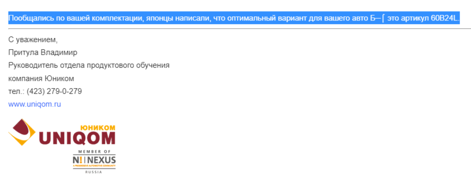

Здравствуйте. Пишу по теме акб от данного производителя. Имеем старого,надёжного японца 98 года выпуска в хорошем состоянии. Toyota Carina ED ST202 с двигателем 3sfe Катушечным и акпп a140e . Из не стандартного только сигнализация. Говорю про себя,что я плохо понимаю в электрике. Не моё это так сказать. И вот искал себе акб. Из всех производителей выбрал этот. И народ с д2 тоже как-бы преобладающие поголовно у нас имеют акб от данного производителя. Так вот. По скольку я  этом плох, то решил первым делом обратиться к поставщикам в Россию. А именно в компанию Юником. Там я задал вопрос по своей машине. Ведь на кону зима. А у нас тут бывают часто морозы -30 и при этом довольно таки влажно бывает. До 98% влажности. И как-бы я переживаю за то, насколько правильным был ответ от данной компании по выбору акб. "Пообщались по вашей комплектации, японцы написали, что оптимальный вариант для вашего авто Б─⌠ это артикул 60B24L." А по скольку из детства от отца я запомнил одну фразу:"Меньше,чем 60 тку при нашем климате брать не стоит". А тут показывает по базам ,что он Ёмкость Ah (С20):48 Ач. Вот как-бы и не знаю. Насколько он подойдёт на мою машину с нашим климатом, чтобы легко завестись и при этом сколько он даст шанса (попыток) к запуску?
Сейчас стоит какой-корейский. От него только бренд остался на крышке сверху. Даты нет. Но наклейка модели была. Из интереса замеряли электронным тестером. На 50% изношен.
Или может кто-то дать дельный совет какой-то. Ведь сейчас самое время я считаю задумываться о зимнем периоде.

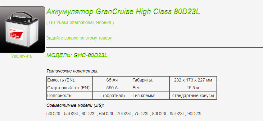

Здравствуйте. В январе 23г в мороз сдох штатный fb 55d23l 18г.в. , приехов в магазин купил Аккумулятор GranCruise High ClassGS-YUASA GHC 80D23L  65Ah 620A ca ca, посчитал что первое число больше значит лучше. На самом аккумуляторе не какой маркировки нет, коробки и инструкции тоже не было, всё со слов продавца. На оф.сайте он 550A. Как правильно заряжать его толком объяснить не смогли. Может кто подскажет реальные параметры его? Можно ли использовать таблицу f.b для зарядки, ведь у японцев стандарты одинаковы? Какую таблицу 15в или 15.5в?
Изменено пользователем Sidega
Sidega
Тема про FB, а не про Юасу.
В вашем коментарии содержится и вопрос про ттх и вами же написанный правильный ответ на него. Только по току поправлю.
Про заряд ответ прост - заряжайте как любой другой наливной АКБ атвоматическим ЗУ, если в ЗУ пердусмотренна ручная настройка тока то <=10% от емкостного номинала, т.е. 6,5 А. Но это не канон и не обязательство можно и меньшм током и большим в зависимости от цели данного мероприятия и личных убеждений. Глубокоразряженный или холодный акб большим током мучать точно не стоит. Лучше придерживйтесь общепринятой "нормы" т.е. не более 6,5А.

Спасибо. Здесь спросил потому что информации по ним очень мало, а на самом АКБ кроме 80d23 больше не чего нет. На оф.сайте спрашивал рекомендации по зарядке, никто не отвечает. Зарядить хочу перед зимой, боюсь испортить.
Ещё кто-то моет толково разъяснить не грамотному данную тему?
1 час назад, Riddiska сказал:
60B24L."
Реальную 60-ку в этом корпусе вы не найдете. Прецеденты есть, но это из серии - сам придумал, сам поверил)
Максимум там 50-52ач.
