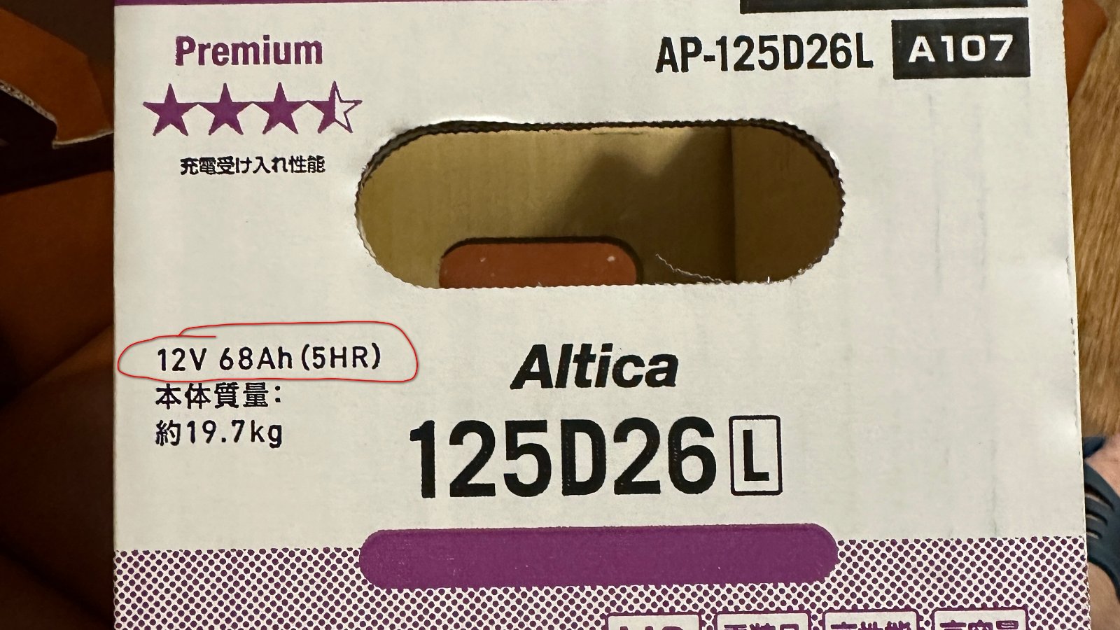

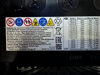

Добрый день.
У меня вопрос к представителю компании UNIQOM .
Почему на Аккумуляторе и на коробке разные значения мощности?
На аккумуляторе указано 85а\ч, что в целом сомнительно, учитывая вес (2,8 свинца  кг на 10а\ч).
На коробке указано 68а\ч, что подтверждается инструкцией, а именно рекомендованным током зарядки (в паспорте) 10% = 6,8а\ч.
И еще вес не соответсвует заявленному на коробке 19,7 кг а по факту 19.
Впечателение что купил не японский бренд а китайскую поделку... хотя не дешевые аккумуляторы, и типа "премиальная" линейка. Н

Mr_Shift  я к UNIQOM отношения не имею, но кое-что попробую ответить.
6 часов назад, Mr_Shift сказал:
Коробку печатают в Японии, на ней указаны значения для 5-ти часового разряда.
На аккум клеяют наклеечки уже тут, в РФ, если не ошибаюсь. И тут емкость указана при 20-ти часовом разряде.
Другими словами разные методики.
В иероглифах не силен, но думаю тут примерно так же, как и у других производителей - указывают максимальный вес, т.е. содержимое данной коробки весит НЕ БОЛЕЕ 19.7 кг.

У меня подобное ощущение было, когда мне никто толком не мог ничего внятного ответить про ТОКИ данных акб. На наклеечке было просто указан ТОК и число, но не указана методика измерения, т.е. вообще не понятно по какому стандарту они измеряли эти токи. На вашей наклейке, кстати, так же указаны только цифры. Более того на сайте были одни цифры, на наклеечке акб - другие. Но в целом акб оказался вполне неплохим. Мне понравилась и его эксплуатация, и то, как он прогнозируемо "умирал".

Почитайте теорию по акб, как измерятся емкость, и почему разная емкость при 5/10/20часовом разряде.
Вес всегда на всех заводах указывают "НЕ БОЛЕЕ". Этот параметр исключительно для логистов.
Изначально заводы заложили вес при максимально простой устаревшей технологии производства. Например литье. А при совершенствовании технологий толщина решетки пластин у всех уменьшается, толщина намазки и ее состав тоже меняется.

Тут читать можно сколлько угодно...
Однако: в инстукции на аккумулятор 125d26 указано, что его необходимо заряжать током 6.8а\ч, что соответствует 1/10 (10%) от номинальной можности в 68а\ч (которая указана на упаковке). Следовательно указанная на этикетке емкость в 85а\ч обман покупателей  - нечестный маркетинговый шаг (нужное можете сами зачеркнуть)

У вас неверные выводы. Как минимум это не маркетинг а региональные стандарты конкретной страны Японии со своей стандартной единицей измерения емкости акб.
И аккумуляторы эти в первую очередь произведены для внутреннего рынка Японии.
Инструкция на русском или на японском то? Сфоткайте, если не лень.
Читаю юникомосвкую инструкцию с сайта. И там не написано, что табличка = 1/10.
Там написано что Следует использовать токи по табличке. Допустимое использование тока = 1/10 емкости.
Хоть в таблице и нет 125D26 (версия старовата видимо)
Изменено пользователем Maximuss
Как я понимаю, для официальной реализации с сертификацией акб должен соответствовать ГОСТ Р 53165-2020 с характеристиками, измеренными 20 часовым разрядом. При этом не обольщайтесь, надеяться на эти 85Ач не стоит. Разрядка современных кальциевых стартерных акб до 10,5В - это приговор, после этого ёмкость перестаёт быть "измеренной", не терпят они такой глубины разряда. Так что японские 68Ач ближе к реалиям успешной жизни стартерных акб. Вообще для кальциевых стартерных АКБ не стоит опускать НРЦ ниже 12В, если не желаете ему значительно сократить срок службы. Да и вообще, кальциевые акб любят быть заряженными или максимум слегка разряженными, поэтому они и не живут долго в авто с малым количеством поездок и отсутствием регулярной достаточной зарядки либо поездками, либо внешними зарядками. Тем, у кого есть гараж с электропитанием или тем у кого есть на месте стоянок розетки в доступе, завидую белой завистью ибо они лишены "удовольствия" таскать несколько десятков кг-й кирпич с выковыриванием его из недр машины каждый квартал или чаще, особенно зимой. А про токи заряда правильно, дашь больше тока получишь закипание. Хотя сейчас доступные рядовому автомобилисту зарядки большинство "интелектуальные", так вот большинство из этого большинства кипятильники и утилизаторы, а не зарядники, особенно, если они комбайны (пускозарядники).
