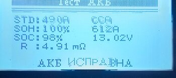

Я вот тоже сделал скрин акб,который стоял на авто с завода. Фуруквама тайланд,года 4 ей на крайнем севере. Акб после заряда простояла 2 дня.
Второй акум 125D26L альтика премиум.

Какие вы скриншоты сделали? Емкость измеряли,нагрузочной вилкой мерили просадку?(желательно измерить плотность и падение U до и после).
