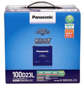

Один из самых мощных в D23, Panasonic Q100, пусковой 760А ССА

100D Панасоник и FB Premium

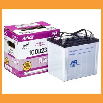

У FB вроде максимум 100D23 (Premium) 75Ач 700ССА

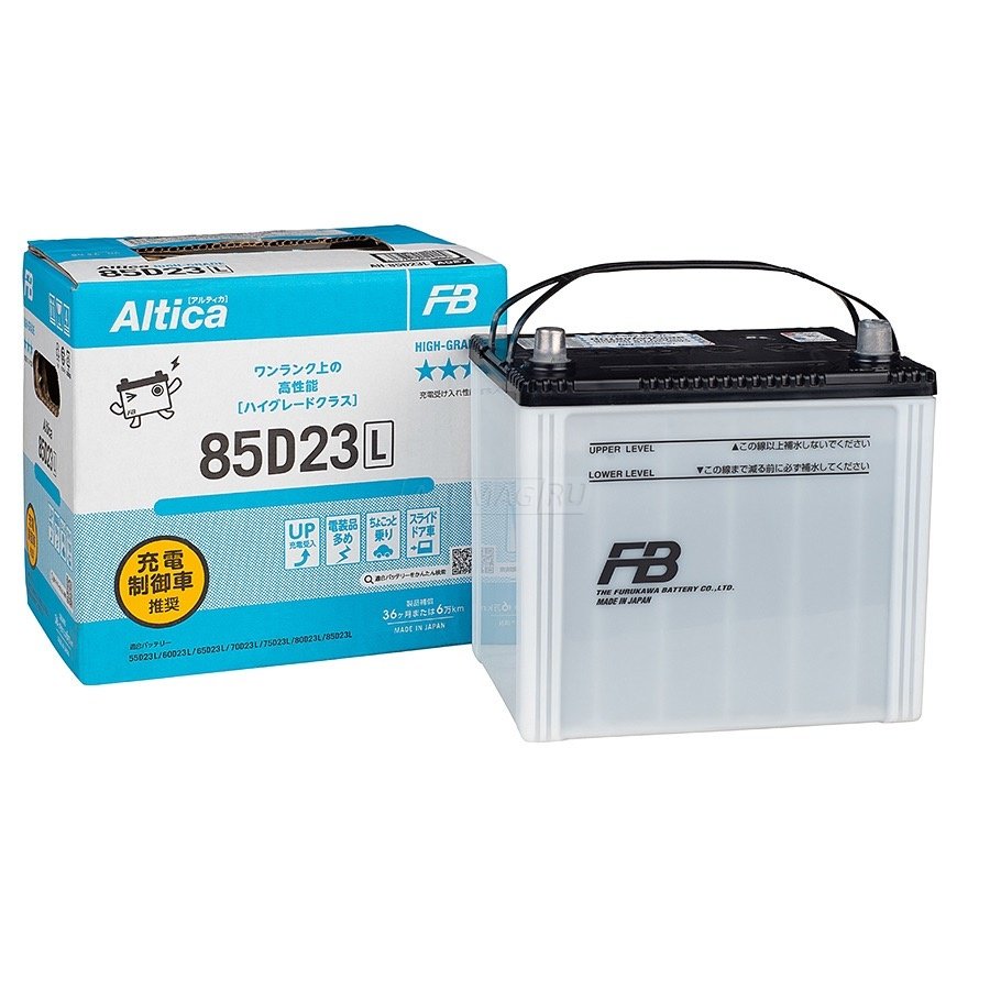

85D23 (High Grade) 70Ач 650CCA
