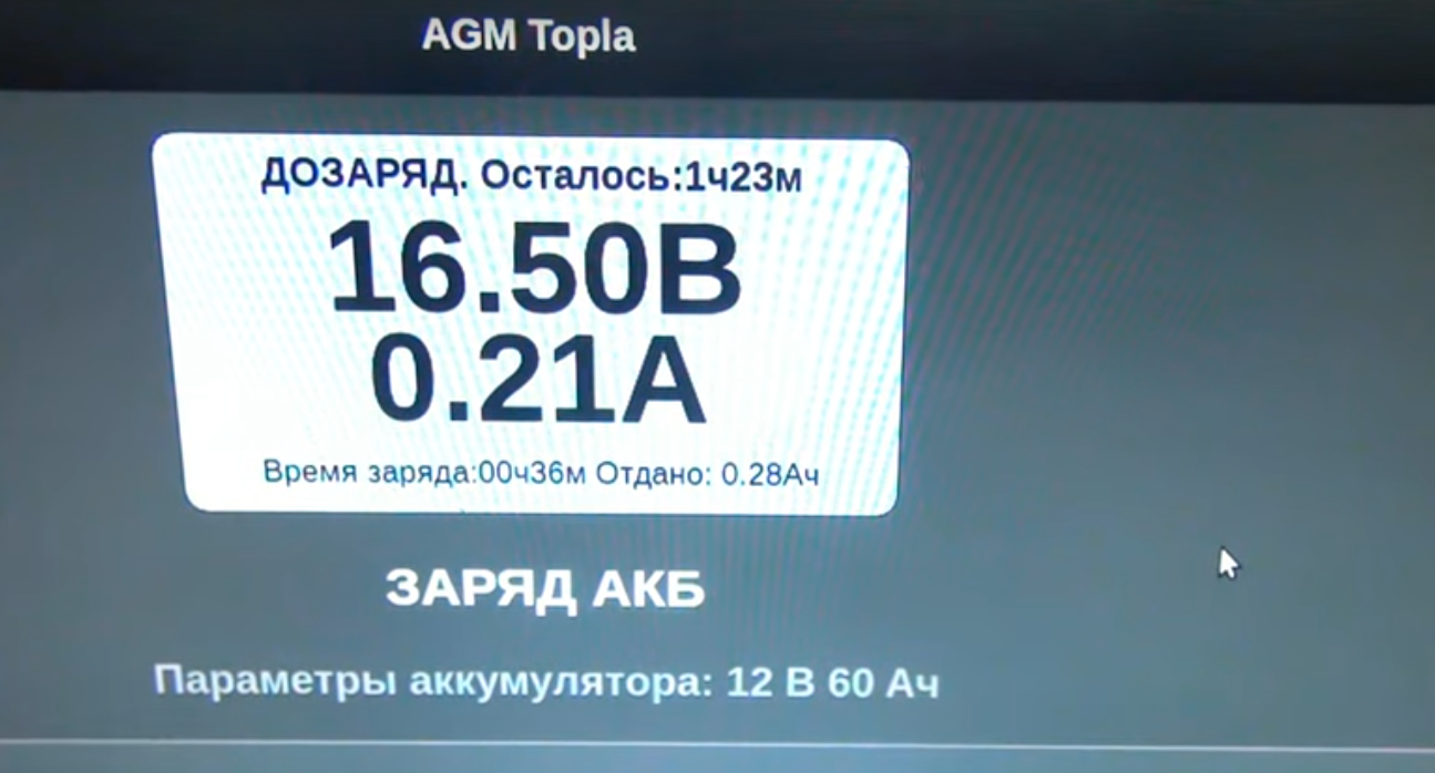

Красава .... , лучше разработчиков знает каким U надо заряжать AGM, они мне не указ ....
PS убийца АКБ ...
- https://translated.turbopages.org/proxy_u/en-ru.ru.1ee523e6-663a51f8-acdeb55a-74722d776562/https/www.manualslib.com/manual/1833164/Varta-Professional-Deep-Cycle-Agm.html?page=9#manual
13 минут назад, Aleksszlat сказал:
PS убийца АКБ ...
Во-первых там инструкция от Exide для AGM, а во-вторых, есть личный опыт по восстановительному заряду AGM?
