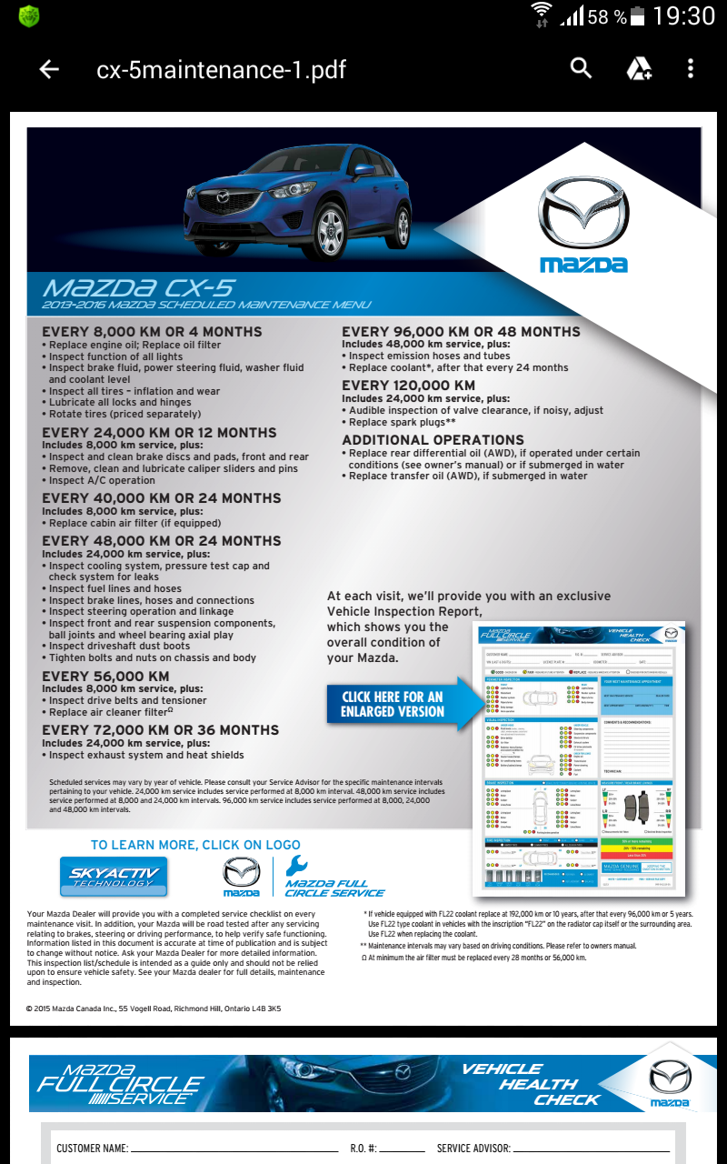

Предрасположенность в том, что серия Skyactive проектировалась как максимально эффективная(по крайней мере так заявляли)и в мануале есть указания вязкости для двигателя.

Р.S. про указания в мануале - вроде в Канаде рекомендации по 0-20 с заменой через 4т. (Не помню миль или км.), это с их то бензином
P.P.S. ошибся, перепроверил, в Канаде ТО с заменой масла каждые 4 месяца или 8000км.
