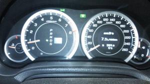

27 января 201412 г короче!))) седня пришлось сделать марш бросок, по случаю решил все таки проверить расход реальный, залил до отсечки, не под горловину..., проехал 390 км, по БК расход составил 7,3, заехал на заправку другую правда, до отсечки вошло 28,77л., то есть расход оринтировочно 7,37, для уточнения погрешности нажал на пистолет и под горло(чтоб не было сомнений хотя бы что недолито много) вошло 29,73 то есть расход максимум 7,61, получаетсся в среднее значеиние расхода реального 7,49, в принципе для меня этот пример говорит что БК все таки можно более менеее верить!...по отсечке практически попадание, (учтем что на заправках нам точно не переливают!)...так что УВАЖАЕМЫЙ ДАнил, схавайте это не поперхнувшись ...если же для вас погрешность максимальная по колонкам 0,2-0,3 (даже на нее согласен) принципиальна то порадуюсь за вас! пишу не из дома !...фото колонки, чека и пробега в наличии, выложу позже з.ы. Данил можно Вас попросить больше не писать про резину ГУдьир в каждом посту!...ну чесслово это уже смешно!, да и аргумент ху...вый... совсем забыл что обещал фото выложить)..щас случайно наткулся на них... показания спидометра показания колонки до щелчка чек, где видно кол-во бенза под горло, и дату, время ...очевидно что я не мог ехать потихоньку на ночь глядя... ктстати на обратном пути расход почему то получился 8,2, не пойму почему!..было холодно -17 вместо -1-3, может ветер сильный был встречный, обычно обратно меньше расход, думаю изза холода, т.к. я убрал картонку + термостат видимо уже подуставший,и температура подкапотом и двига была чуть ниже, ну и коробка видимо выдувалась сильнее и давала большее сопротивление...ИМХО

28 января 201412 г дату, время ...очевидно что я не мог ехать потихоньку на ночь глядя... И что вас тут не устраивает, как давите педальту так и кушает, плюс то что описали, вот и результат. Изменено 28 января 201412 г пользователем Petrr
