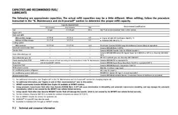

6 февраля 20224 г 1 час назад, Marasmius сказал: Но если кто-то поделится опытом и при этом использует другие ТС,то и это тоже хорошо,всегда полезно узнать опыт других людей. У Вашего авто мотор VK56VD имеет непосредственный впрыск, поэтому полнозольные моторные масла я бы не использовал. Если взглянуть американский мануал, то там безальтернативно указано масло 5W-30 API SM Energy Conserving (это соответствует ILSAC GF-4). Это руководство по эксплуатации Infiniti QX56 2012 года, имеющего аналогичный мотор VK56VD. В американском мануале про ILSAC явно не указано, но звезда starburst (черный звездообразный круг слева) говорит что масло должно быть ILSAC. На тот момент времени API SM соответствовало ILSAC GF-4. В настоящее время ILSAC GF-4 устарел, на смену ему пришли стандарты GF-5, а после GF-6. Поэтому любое из ниже представленных подойдет 5W-30 API SN ILSAC GF-5 (многие из них уже GF-6) Скрытый текст Аmsoil Signature Series Synthetic 5W-30 - лаб. анализ Amsoil XL 5W-30 Synthetic Motor Oil API SN Plus GM Dexos1 Gen2 - лаб. анализ Champion New Energy 5W-30 D1 Dexos1 Gen2 - лаб. анализ Gazpromneft Premium GF-5 5W-30 - лаб. анализ Eneos Sustina 5W-30 API SN - лаб. анализ Eurol Evolence 5W-30 - лаб. анализ Idemitsu Zepro Touring 5W-30 - лаб. анализ Liqui Moly Special AA 5W-30 Liqui Moly Molygen New Generation 5W-30 - лаб анализ Lukoil Genesis Armortech JP 5W-30 - лаб. анализ Lukoil Genesis Glidetech 5W-30 - лаб. анализ Mobil1 x1 5W-30 - лаб. анализ - лаб. анализ Motul 8100 Eco-Lite 5W-30 - лаб. анализ Petro-Canada Supreme Synthetic 5W-30 API SN Dexos1 Gen2 - лаб. анализ Petro-Canada Supreme 5W-30 API SN (черная канистра) - лаб. анализ Pennzoil Ultra Platinum 5W-30 API SN PLus - лаб. анализ Pennzoil Ultra 5W-30 API SN - лаб. анализ Pennzoil Ultra Platinum Full Synthetic 5W-30 API SN - лаб. анализ Profix 5W-30 API SN - лаб. анализ Sanlube ALBA 5W-30 API SN ILSAC GF-5 - лаб.анализ Kendall GT-1 High Performance Synthetic Blend Liquid Titanium 5W-30 Kixx G1 Dexos1 5W-30 - лаб. анализ Kixx G1 5W-30 API SN Plus - лаб. анализ S-Oil Seven Red1 5W-30 API SN - лаб. анализ S-Oil 7 Red #9 SP 5W-30 - лаб. анализ Techno Power SN 5W-30 - лаб. анализ Татнефть Luxe 5W-30 - лаб. анализ Hyundai Xteer Ultra GSL 5W-30 - лаб. анализ United Eco Elite 5W-30 - лаб. анализ Valvoline Synpower DX1 5W-30 - лаб. анализ Wolf Vitaltech 5W-30 D1 - лаб. анализ ZIC X5 5W-30 API SN Plus - лаб. анализ ZIC X7 5W-30 API SN Plus - лаб. анализ ZIC A 5W-30 API SN - лаб. анализ Лучшие из лучших - Mobil1, Pennzoil, Amsoil, однако менять через 5000 км будет накладно. Опять же режимы эксплуатации неизвестны - если много ХХ и из пробок не вылезаете, то и 5000 км будет нормально. В список еще не попало Quaker State Ultimate Durability 5W-30 (ссылка на тему и артикулы). Не попало потому что не тестировали свежее в лабе. Это масло великолепно отработало у меня в моторе Tahoe, тоже V8 5,3л. И цена на масло приятная. Заказывать в EMEX, подделок нет. Из моего опыта эксплуатации - Amsoil SS 5W-30 очень крутое, масло на ПАО/эстерах в смеси с гидрокрекингом. Мотор работает волшебно. Quaker State также понравился. Сейчас на Mobil1 ESP 0W-30 в смеси с ESP LV 0W-30 - лучшая работа мотора на холодную, смесь залил так как не хотел чистый ESP из-за не ILSACовской вязкости. Если летом активная/агрессивная эксплуатация - Mobil1 ESP 5W-30 хорошо зайдет, это масло ACEA C3 среднезольное и немного загущенное (вязкость ближе к 5W-40). Еще бы присмотрелся к Extreme A.M.G. VR2 5W-30 GTJ - анализ свежего 4 часа назад, масленкин сказал: - что у вас в Мануале написано вы сами знаете ? в русскоязычном мануале написано все подряд (ACEA A1/B1, A3/B4, C2, C3, ILSAC GF-4, GF-5), скрины выкладывали на стр.8 этой темыhttps://www.oil-club.ru/forum/topic/9418-nissan-patrol-y62/?do=findComment&comment=365976

6 февраля 20224 г 11 минут назад, Pavel_NSK сказал: У Вашего авто мотор VK56VD имеет непосредственный впрыск, поэтому полнозольные моторные масла я бы не использовал. Если взглянуть американский мануал, то там безальтернативно указано масло 5W-30 API SM Energy Conserving (это соответствует ILSAC GF-4). В американском мануале это явно не указано, но звезда starburst говорит что масло должно быть ILSAC. На тот момент времени API SM соответствовало ILSAC GF-4. В настоящее время ILSAC GF-4 устарел, на смену ему пришли стандарты GF-5, а после GF-6. Поэтому любое из ниже представленных подойдет 5W-30 API SN ILSAC GF-5 Показать содержимое Аmsoil Signature Series Synthetic 5W-30 - лаб. анализ Amsoil XL 5W-30 Synthetic Motor Oil API SN Plus GM Dexos1 Gen2 - лаб. анализ Champion New Energy 5W-30 D1 Dexos1 Gen2 - лаб. анализ Gazpromneft Premium GF-5 5W-30 - лаб. анализ Eneos Sustina 5W-30 API SN - лаб. анализ Eurol Evolence 5W-30 - лаб. анализ Idemitsu Zepro Touring 5W-30 - лаб. анализ Liqui Moly Special AA 5W-30 Liqui Moly Molygen New Generation 5W-30 - лаб анализ Lukoil Genesis Armortech JP 5W-30 - лаб. анализ Lukoil Genesis Glidetech 5W-30 - лаб. анализ Mobil1 x1 5W-30 - лаб. анализ - лаб. анализ Motul 8100 Eco-Lite 5W-30 - лаб. анализ Petro-Canada Supreme Synthetic 5W-30 API SN Dexos1 Gen2 - лаб. анализ Petro-Canada Supreme 5W-30 API SN (черная канистра) - лаб. анализ Pennzoil Ultra Platinum 5W-30 API SN PLus - лаб. анализ Pennzoil Ultra 5W-30 API SN - лаб. анализ Pennzoil Ultra Platinum Full Synthetic 5W-30 API SN - лаб. анализ Profix 5W-30 API SN - лаб. анализ Sanlube ALBA 5W-30 API SN ILSAC GF-5 - лаб.анализ Kendall GT-1 High Performance Synthetic Blend Liquid Titanium 5W-30 Kixx G1 Dexos1 5W-30 - лаб. анализ Kixx G1 5W-30 API SN Plus - лаб. анализ S-Oil Seven Red1 5W-30 API SN - лаб. анализ S-Oil 7 Red #9 SP 5W-30 - лаб. анализ Techno Power SN 5W-30 - лаб. анализ Татнефть Luxe 5W-30 - лаб. анализ Hyundai Xteer Ultra GSL 5W-30 - лаб. анализ United Eco Elite 5W-30 - лаб. анализ Valvoline Synpower DX1 5W-30 - лаб. анализ Wolf Vitaltech 5W-30 D1 - лаб. анализ ZIC X5 5W-30 API SN Plus - лаб. анализ ZIC X7 5W-30 API SN Plus - лаб. анализ ZIC A 5W-30 API SN - лаб. анализ Лучшие из лучших - Mobil1, Pennzoil, Amsoil, однако менять через 5000 км будет накладно. Опять же режимы эксплуатации неизвестны - если много ХХ и из пробок не вылезаете, то и 5000 км будет нормально. В список еще не попало Quaker State Ultimate Durability 5W-30 (ссылка на тему и артикулы). Не попало потому что не тестировали свежее в лабе. Это масло великолепно отработало у меня в моторе Tahoe, тоже V8 5,3л. И цена на масло приятная. Заказывать в EMEX, подделок нет. Спасибо за развернутый ответ,эксплуатация в основном трассы с пробегами около 200 км в день,2-3 дня в неделю,из них около 140-160 км в день трасса и остальная часть просёлочные грунтовые дороги низкого качества(почти направления) и немного города,пробок немного,на трассе часто круиз контроль на скорости около 100 км/ч.
