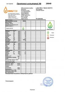

Вел переписку с ликви моли.ru
Я -Здравствуйте! У меня два вопроса по Oil-Additiv.1.Как влияет эта молибденовая присадка на маслосъёмные кольца у поршней? 2.Я залил эту присадку в чистый внутри мотор.Какое влияние оказывает присадка на чистоту внутренних деталей мотора?(залил масло,через 1000 км купил и добавил oil-additive ,сейчас пробег 4000км масло черное как уголь)
Они -Добрый день.
1. Уменьшает износ, как и др. деталей двигателя.
2. Присадка имеет серо-черный цвет, см. описание, естественно масло потемнеет. Сама присадка никак на чистоту деталей двс не имеет
Я-Если какое-нибудь документальное подтверждение о снижении износа поршневых колец? И где можно посмотреть подробный состав oil-additiv?
Они-Состав можно посмотреть в прикрепленном файле. Документальное подтверждение защиты этой присадки от износа много раз публиковалось в интернете. Не сочтите за труд - поищите.
Прикрепленные изображения
Изменено пользователем raduga

Вот анализы присадки LM MoS2 на бобойле - хрома в основном 0(!), иногда 1.
С присадкой.rar
Javen!
Спасибо за собранные страницы - они все собраны в одном архиве, что удобно для просмотра.
А вот по повышенном хрому я имел в виду прежде всего Xeramic (присадку на основе нитрида бора, протестированную тогда 5 Колесом), которая по принципу действия аналогична Xenum-овской, да и в Ceratec она присутствует (дополнительно к молибдену)
