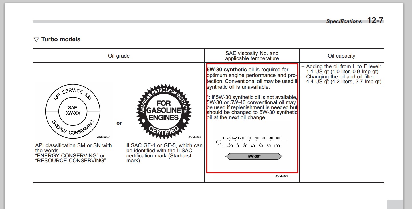

@eddie_gt4, ну так вот как раз при высоких скоростях и большей жаре в США рекомендуют 5W-30. Твой мануал кстати тоже оттуда просто более древний - там таких полно. Вот только масла уже другие и такие рекомендации по высоким скоростям пропали... Появились "используйте синтетическое масло" - гидрокрекинг то есть...
Forester Turbo
techinfo.subaru.com proxy 69524 pdf ownerManual 069524_2013_Forester MSA5M1303ASTIS_19.pdf.jpeg
http://techinfo.subaru.com/proxy/69524/pdf/ownerManual/069524_2013_Forester/MSA5M1303ASTIS_19.pdf
