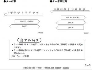

В мануале на рестайл SG5 c EJ203 появилась 0W20, читал, что некоторые и заливали. Ничего не случилось, но потом все переходили на 5W30.
Так. Я что то запутался… Судя по этой БУРЖУЙСКОЙ статье, в стоковый турбо еж 5-30 ILSAC можно лить или нет???
Уже 8 лет лью в 201 ежа только Motul 5W40 X-cess. Небюджетно, конечно, но мотору явно нравится. Тем более что до меня туда плескали Mobil 5W30- угар был до 2 литров на 10000км, при использовании Мотюля имеем расход-0.
Уже писал раньше, в японо-американских мануалах для турбо идет ILSAC GF-5 и в штатах дилеры льют Субару 5W30. Можно приехать со своим А5 + ILSAC GF-5 5W30. Там строго, зальешь А3 или С3, слетишь с гарантии.
Отлично. благодарю за разъяснение. А будет ли принципиальная разница между ILSAC GF-5 и допустим, А5-10 при смене масла каждые 5тык???
абааждите господа
за ипонский и пиндосовский мануал не скажу , а вот мой мне вот что говорит
для меня по АСЕА А5 субару 5w30 или А3 - выбирай оптимальное
следующая страница (фотки нет под рукой) для турбо только А3 - выбирай
у меня  про ILSAC не слово, зато есть и А1 и А3
Вот японский мануал к SG5 рестайлинг (с 2005 г). //Использовать для турбо масло Субару 5W30// На привезенных из Японии турбо субариках на наклейках только эта вязкость.
