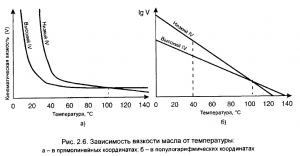

Получается не в составе дело. Amsoil SS 5W-30 и 10W-30 одинаковы по составу считаю, оба на ПАО и эстерах.
Хотя характеристики мне больше нравятся у 10W-30 (Noack, окисление-эстеры)
HTHS здесь тоже не причем, они (Amsoil или оригинальное) все плюс-минус одинаковы, это не SAE20 (HTHS=2,6...2,9) или SAE40 (HTHS>3,5)
Остается индекс вязкости - 10W-30 (ИВ=158) работает в более узком диапазоне по температуре против 5W-30 (ИВ=168).
Это величина расчетная, получить ее можно вычислением по калькулятору и исх.данным КВ40 и КВ100.
Проверить можно абсолютно любое масло - работает!
И разница вроде не велика между ними, других объяснений не нахожу.
Т.е. как видим масло с более низким ИВ меньше разжижается при повышении температуры, далее картина меняется при 100 град., но особенно заметной она становиться при превышении 120 град. Только до таких температур атмосферник не сможет нагреть масло.
Вот сейчас @wlh попробует еще 10W-30, отпишется позже по результатам.
Масло зачетное, не знаю как так! И никогда не узнаем )) Можем только опровергнуть. Не должно быть жора.
