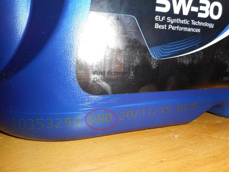

16 февраля 201610 г На одном из автомобильных форумов показали батч-код бельгийского Elf с каким то кодом PRD. Кто в курсе, что он означает?
16 февраля 201610 г На одном из автомобильных форумов показали батч-код бельгийского Elf с каким то кодом PRD. Кто в курсе, что он означает? Скорее всего банально "production date" - дата изготовления Изменено 16 февраля 201610 г пользователем Roll

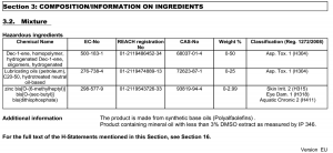

16 февраля 201610 г Насчёт evolution 900 ft 0w30 кто-нибудь в курсе? Оно все еще с ПАО? цитата из msds 3.01 от 24.09.2015 Изменено 16 февраля 201610 г пользователем Others
16 февраля 201610 г цитата из msds 3.1 от 24.09.2015Спасибо. Как я понимаю здесь до 50℅ ПАО, hydrotreated neutral oil based - сие есть кряк? Тогда его до 25℅.
