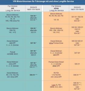

7 июня 201214 г Редакция приведенного выше буклета 06/2007. 037, в ассортименте нет, думаю имелось ввиду MV0537, хотя мне не понятно почему оно не для этого мотора? Не на том пакете присадок Вот как сам Фольксваген подразумевает использование 502\505 допуска(точнее в связке с какими допусками еще )
7 июня 201214 г Не умею на немецком... Что значит первая колонка, что вторая? Изменено 7 июня 201214 г пользователем Euro
7 июня 201214 г @Euro, для двигателей при удлиненных интервалах обслуживания/масла, для двигателей с нормальными интервалами обслуживания ( без удлиненных) /масла Изменено 7 июня 201214 г пользователем Baz
7 июня 201214 г Им бы мля анализ с бензинового Тигуана показать и потребовать компенсацию за сдохший лонглайф 504/507 на 8-х тырах. Пусть засунут эту таблицу себе.... Изменено 7 июня 201214 г пользователем Нептун
