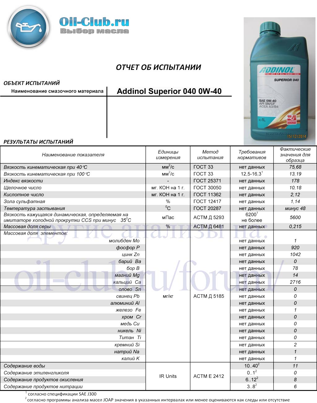

15 декабря 201411 г Популярное сообщение Закреплён Addinol Superior 040 0W-40 свежее за анализ спасибо dimasya, dimonpit, stalk:er, а так же официальное представительство Addinol. 1) В рамки вязкости SAE масло проходит и может называться 0W-40 2) Вязкость при 100С - около 13.2 - то есть масло будет вполне по современному экономично. 3) Высокое щелочное число - хорошие моющие нейтрализующие свойства 4) Стандартное для такого типа масел кислотное число 2.12 5) Не высокая зольность для данного типа масел - всего 1.14 - это хорошо. 6) Температура застывания -48С - средняя бывает и пониже. 7) Зато вязкость имитации холодной прокрутки стартером CCS -35C с большим запасом - двигателю будет легче заводится даже в суровые морозы. 8) Не смотря на полнозольник - масло имеет малое содержание серы - всего 0,215 9) Противоизносных присадок ZDDP (цинк фосфор) среднее количество. 10) Моющие присадки представлены кальциевым пакетом 2716ppm. 11) По параметру окисление мы так же видим, что эстеров в масле нет. Вывод: Addinol как настоящее немецкое масло, показал неплохие характеристики конечного продукта. Масло несмотря на хорошие моющие свойства - имеет малую зольность. Очень неплохие "C запасом" низко-температурные характеристики. Малое содержание серы. Масло выполнено на современном пакете присадок. По базе нельзя точно сказать полностью на ПАО оно или в смеси с гидрокрекингом - но то что в масле используется ПАО синтетика несомненно. Все отлично - нигде не подкапаешься. А в прочем мы не раз убедились что у Addinol'a всегда так. Артикулы коды для заказа в интернет магазинах: 4014766072689 - 1L 4014766251015 - 4L 4014766102706 - 20L
15 декабря 201411 г Автор Мне это масло напомнило Shell Helix Ultra 0W-40 - да я думаю если поискать много клонов найдется от разных брендов. Но такая рецептура все равно может быть либо ПАО полностью либо для экономии ПАО + гидрокрекинг. ИК нет к сожалению.
15 декабря 201411 г А пакет абсолютно такой же что и в Addinol Superior 030 0W-30 Тут чуть больше VII и чуть больше PPD сыпанули ))
15 декабря 201411 г Автор Характеристики http://www.oil-club.ru/forum/index.php?app=core&module=attach§ion=attach&attach_rel_module=post&attach_id=18866
15 декабря 201411 г Ну по РР масло провалило конечно, жаль что FP нету, думаю, что он не поднялся бы выше 215-220С.
15 декабря 201411 г Автор , да не провалило, -52С спокойно будет на механической руке. ИК вытрясу с лабы посмотрим, если кряк+ПАО то значит -48С честные. Если ПАО значит метод завысил как с 5W-20 недавно было.
15 декабря 201411 г , да не провалило, -52С спокойно будет на механической руке. ИК вытрясу с лабы посмотрим, если кряк+ПАО то значит -48С честные. Если ПАО значит метод завысил как с 5W-20 недавно было. ИК спект был-бы интересен, так как уже баталии начались это чистый ПАО или Кряк+ПАО...
15 декабря 201411 г Торкон, дай если можно номер партии скину заводской паспорт качества... Тз там должна быть.
15 декабря 201411 г @torcon, -55 заявлено же...это не плюс-минус 2-3 градуса... Да ладно, не придирайся... ))
16 декабря 201411 г Ключевым результатом является существенное несоответствие лабораторного измерения температуры застывания (-48°C по ГОСТ 20287) спецификации производителя (-55°C по ASTM D 7346, см. приложение). Учитывая идентичность методов, тут либо ошибка лабы, либо Addinol’а. Разница серьёзная, и если -48°C, то это подрезанный по пакету Shell Helix Ultra 0W40 на кряке+ПАО+AN, а если -55°C, то это ближе к Castrol Edge 0W40 на ПАО+AN, но с кальциевым пакетом… Хотя индекс вязкости показывает, что Addinol Superior 040 – это таки облегчённый Shell Helix Ultra 0W40, ИХМО. Superior_040_12-2013_ru.pdf
