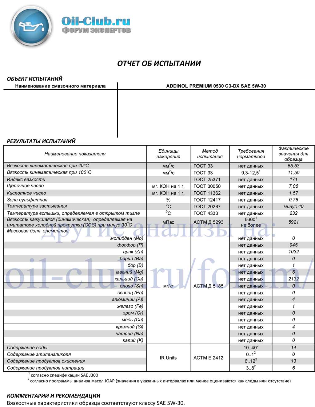

Addinol Premium 0530 C3-DX 5W-30 - свежее масло
Addinol Premium 0530 C3-DX 5W-30 свежее

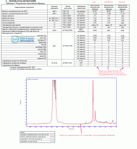

Что мы видим у трех Dexos2-масел разных производителей?
http://www.oil-club.ru/forum/topic/3461-liqui-moly-top-tec-4600-5w-30-svezhee-maslo/
http://www.oil-club.ru/forum/topic/3460-motul-specific-dexos2-5w-30-svezhee-maslo/
Они практически одинаковые по характеристикам. Низкая зольность сульфатная 0,5-0,7. Одинаковое количество присадок (вообще пакет присадок одинаковый по моему). Кальция Цинк Фосфор - одинаковая картина. Различаются у этих масел лишь пурпоинты! -34 -38 -40С
Владельцы автомобилей с требованием Dexos2 могут смело покупать то что дешевле - разницы нуль... Ориентируйтесь только на пурпоинт и Ваш климат.
ИК спектр Фурье Addinol Premium 0530 C3-DX 5W-30 и двух других масел Dexos2.
Dexos2 Oil and Ravenol VSi 5W-40.pdf
Как мы видим - теория подтверждается - масла Dexos2 идентичны по графику отличий нуль. Похоже производители следуют строгой рецептуре GM Dexos2 и не отходят от нее, используя один и тот же пакет присадок. Судя по пику на 800 - все они кряк.
@torcon, +1
Ощущаю себя Вием: "Откройте мне веки". ----- Ну не вижу, где пик на 800? :unknw:
от 700 до 800 пик, самый первый справа.
Ага, тот который на 720. Тогда понятно. :bravo:
А то 800...
@konung, для тебя дотошного 721,00001 :D
Вот-вот, чувствую меня обвешивают, но не могу понять где. :p
Не перестаю удивляться на сколько одинаковые масла :)

Надо же производители так точно намешали по рецептуре :) Точность вежливость королей (с) :D

Супеская таблица!!!
И к тому ломает бытующие стереотипипы "у неверующих" )) об особой эксклюзивности пакета допуска dexos 2/
А так все наглядно видно, тот же 229,3/LL-01, но с урезанным содержанием Кальция.
Блин глупый Нептун )), опять не указал, что в 229.51 используется тот же стойкий загуститель, что и 229.5.
Но это актуально при длительных периодах, т.е. лонглайф обслуживании, а с 1/3 урезанным содержанием Ca, в данном случае и пробег будет пропорционально урезан.
Отсюда вопрос - что тебе дает более стойкий загуститель, при малых пробегах?
