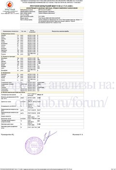

17 января 20251 г Популярное сообщение Закреплён Total Quartz 9000 HKR 5W-30 API SP свежее за анализ спасибо товарищам Kefir, HellHamster63rus, furianec, Lambada, KIAvod, Shuran. Образец закупал на озоне у продавца АРТ ОЙЛ ПРЕМЬЕР. Вскрытие в лаборатории УРЦТЭиД: Масло заявлено как: API SP; ACEA A5/B5. 1) Настоящее ACEA A5/B5 по вязкости. Стандарту SAE как 5W-30, удовлетворяет. 2) Вязкость при 40С = 53 - говорит об экономичности масла при прогревах и поездках на короткие расстояния - особенно это работает нашей зимой. 3) Очень высокое щелочное число = 12,42мгКОН - у масла отличные моющие нейтрализующие свойства. Оно имеет запас для сработки щелочного числа. Можно заменить масло чуть попозже чем через 7500км... Не зря этот пакет присадок, показал себя долгожителем в отработках. Такие масла, хорошо противостоят отложениям в зоне поршневых колец, там где больше всего образуются кислоты. 4) Хоть масло и является полнозольным ACEA A5/B5 с очень высоким щелочным числом, зола здесь не шкалит. Всего 1,08%. Это хороший пример чистого, современного пакета присадок. 5) Но вот чудеса термостабильности Total HKR не выдает. Температура вспышки 225С - обычная среднестатистическая, как у всех. В этом нет ничего плохого. Просто это экономичное масло низкой вязкости. 6) NOACK испаряемость масс (естественный угар) = 12,4% - тоже ничего особенного. Масла ACEA A5/B5 в большей степени сделаны на базе гидрокрекинга VHVI-4 - как правильно, в теме подметил @ProstoFilya, неоткуда здесь взяться высоким вспышкам и низким NOACKам. В тоже время, NOACK достаточный, что бы масло вело себя стабильно в свежих моторах. 7) Вязкость имитации холодной прокрутки стартером CCS при -30С = 3449мПас - очень крутая. Это масло "почти 0W-30". То есть, можно запускаться на нем и в -35С. Для автолюбителей из Сибири может быть актуально. 8) Температура застывания -41С - обычная. Для большинства регионов России подойдет. 9) В Total Quartz HKR рекордно низкое содержание серы = 0,164% - практически пользы наверное никакой, но говорит о чистоте базового масла, на котором оно создано. 10) Пакет присадок Infiineum P6782. На нем действительно делают масла этого стандарта. А кто то ждал от Тотала подвоха? Я нет. Здесь есть органический молибден для снижения трения и противо-окислительных функций. Противоизносные присадки на основе фосфора и цинка - их содержание не завышено, чтобы не вывести из строя функцию катализатора. Бор - борированные сукцинимиды, дисперсанты позволяющие поддерживать чистоту двигателя. Моющие присадки на основе кальция и магния, именно они обеспечивают маслу высокое щелочное число и хорошие нейтрализующие свойства. ИК спектр Фурье говорит о том, что масло на гидрокрекинге VHVI + большое количество дисперсантов + аминные антиоксиданты. Вывод: Настоящее ACEA A5/B5 на современной рецептуре Infineum P6782. Специально создано, чтобы обеспечить экономичность и высокое КПД двигателя. Почему и низкая вязкость при 40С=53 и CCS=3449. Обладает очень хорошими моющими/нейтрализующими свойствами. Не сдуется просто так - этот пакет присадок действительно долго держится, судя по отработкам. Очень чистое на нежелательную золу и серу. Шустрое при запуске в морозы. Удобное в использовании, можно запускать не только до -30С, но и при температурах пониже. Минусы - ввиду низкой вязкости и экономичности, не самые выдающиеся высокотемпературные характеристики. Но это обычная история для таких масел. Артикулы коды для заказа в интернет магазинах: 230348 - Total Quartz 9000 HKR 5W-30 1L 230349 - Total Quartz 9000 HKR 5W-30 5L 230347 - Total Quartz 9000 HKR 5W-30 208L
