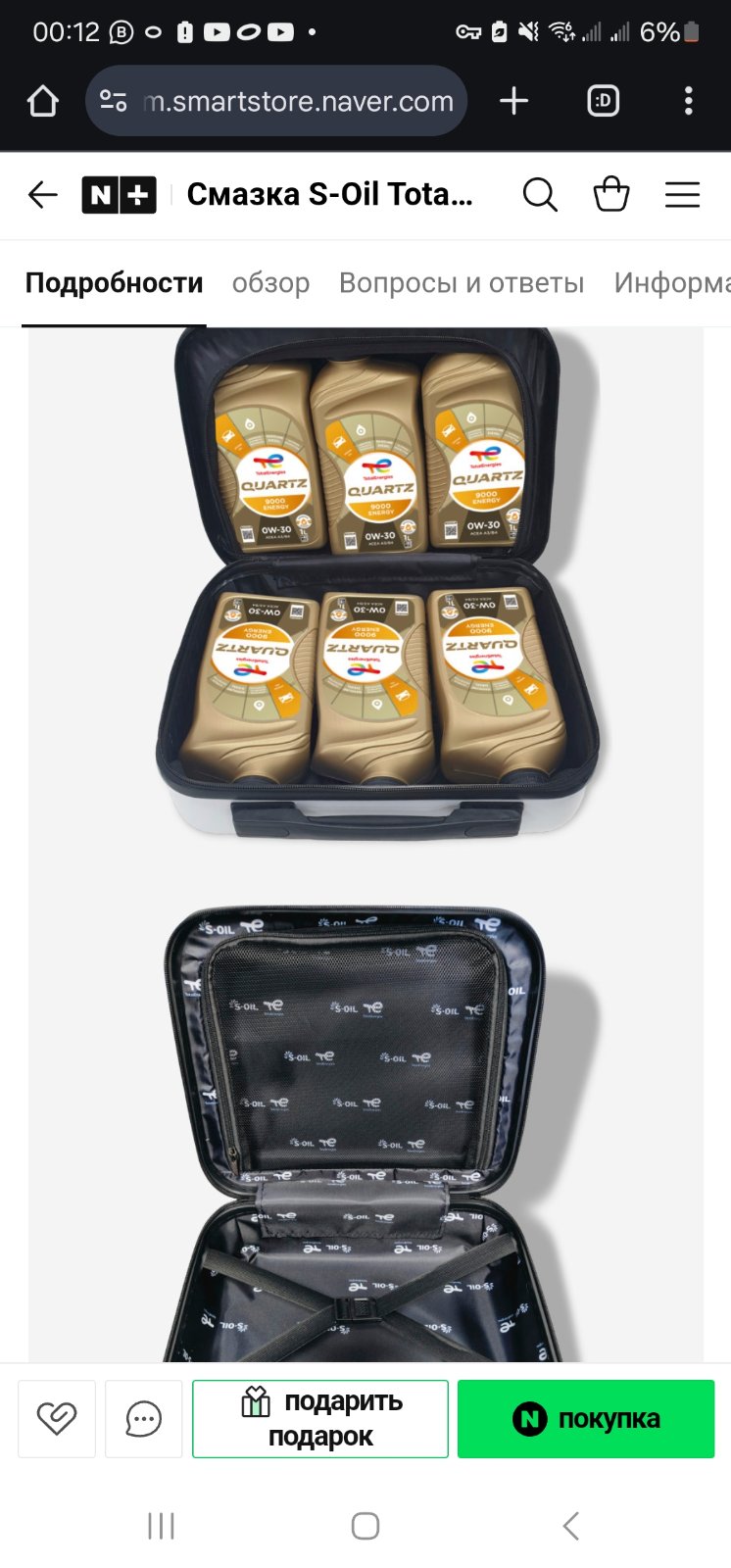

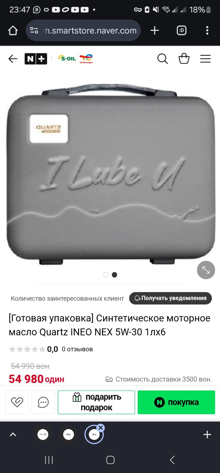

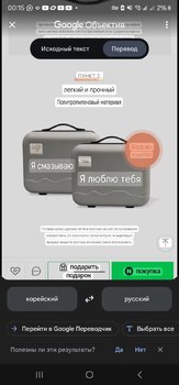

Интересный кстати формат продажи 6-и литрушек в чемоданчике:D, подразумевалось наверно для подарка девушкам))
Screenshot_20250118_001502_Google.thumb.jpg.203be0f72530e1f1910b735f149f59da.jpgScreenshot_20250118_001258_Chrome.thumb.jpg.9353901375a2b8d79e4663bbaa71fdd1.jpgScreenshot_20250118_001236_Chrome.thumb.jpg.4160510fbcac208879f9a7f80be18c56.jpgScreenshot_20250117_234720_Chrome.thumb.jpg.2ad4f04f356ccc7408d32995d50b9515.jpgScreenshot_20250117_234241_Chrome.thumb.jpg.1c79a971464ea9d170da00228092cee8.jpgScreenshot_20250117_234713_Chrome.thumb.jpg.8914b65adacab1ddb7d53dd811cff361.jpg

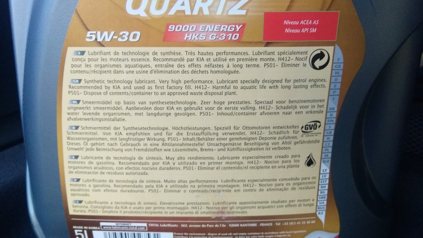

IvanRND HKS производился на "Тотал Восток" в Ворсино под Калугой.
 в запасах есть три литрушки, могу фото сделать если надо, 5л. канистры нет, в том году остатки пошли в летний микс, канистру выкинул.

8 часов назад, Golfreef сказал:
В том числе и в РФ.
iYAAAgNWqOA-1920.thumb.jpg.34725f17e4b5b92f1bbfd8f391232eda.jpgnoAAAgNWqOA-1920.thumb.jpg.48ae32a385e29fa163dcf4636c4c7692.jpg
Изменено пользователем IvanRND
IvanRND есть инфа о дате пр-ва канистры что на фото?
1 час назад, Golfreef сказал:
2018год.
Прям интересно) в феврале приедет нам на склад этот продукт. А я даже и не в курсе был, что он в Корее делался/делается.
Тот же С-Оил в канистре Тотал в 2,5 раза дороже...:sarcastic: Маркетинг...
29 минут назад, Sn00pY сказал:
На банке надпись Made in EU.
