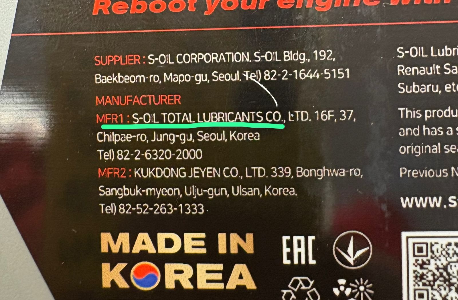

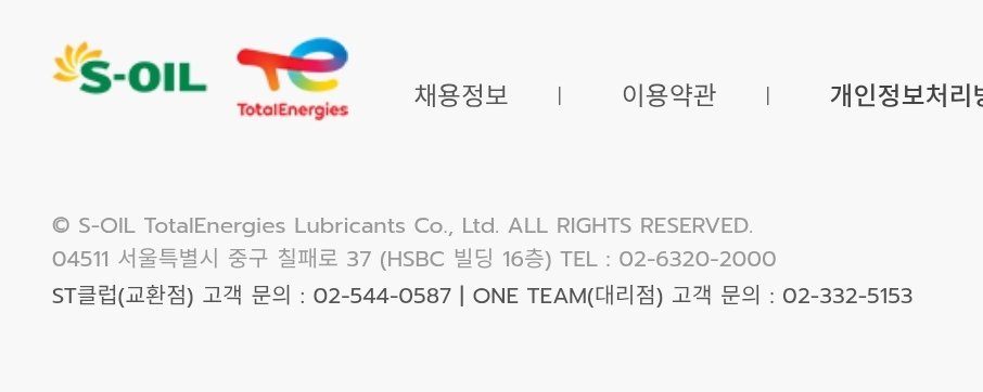

17 января 20251 г 9 часов назад, PushFold сказал: Оригинальное - это не заводское же. На конвейерах, насколько известно, они корейские ZIC, S-oil льют. Total глобальный тендер на сервисную заливку выиграли(купили). 5 часов назад, PushFold сказал: Понятно, но заводская заливка и сервисный контракт - это абсолютно посторонние вещи. Разные бренды, разные контракты, разные заработки, разные карманы. Под VPN зайдите (спасибо ркн), с переводчиком S-Oil (если указано MFR 1), Total (весь), IDEMITSU (частично) для южнокорейского рынка, изготавливается на одном заводе. https://www.stlc.co.kr/product/product_list.do © S-OIL TotalEnergies Lubricants Co., Ltd. ВСЕ ПРАВА ЗАЩИЩЕНЫ.04511 37 Chilpae-ro, Jung-gu, Сеул (16-й этаж, здание HSBC) ТЕЛ: 02-6320-2000 ST Club (Обменный филиал) Запрос клиента: 02-544-0587 | ONE TEAM (Агент) Запрос клиента: 02-332-5153

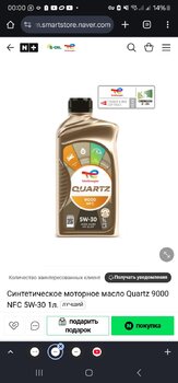

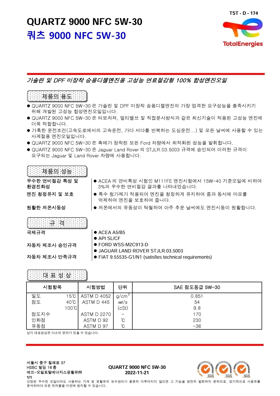

17 января 20251 г 6 часов назад, PushFold сказал: Понятно, но заводская заливка и сервисный контракт - это абсолютно посторонние вещи. Разные бренды, разные контракты, разные заработки, разные карманы. Даже один интернет магазин от завода есть А5/В5 там HKS, продает S-Oil и тотал) https://m.smartstore.naver.com/stlc/category/0b598419b9214d1da1648842e10169ce A5/B5 Total/s-oil : https://www.stlc.co.kr/product/product_detail_total.do?productSeq=1463 Вот на ютубе, двиг выскочил из машины во Франции и добежал до Кореи и получил тот же самый, родной Total Изменено 17 января 20251 г пользователем kir888
