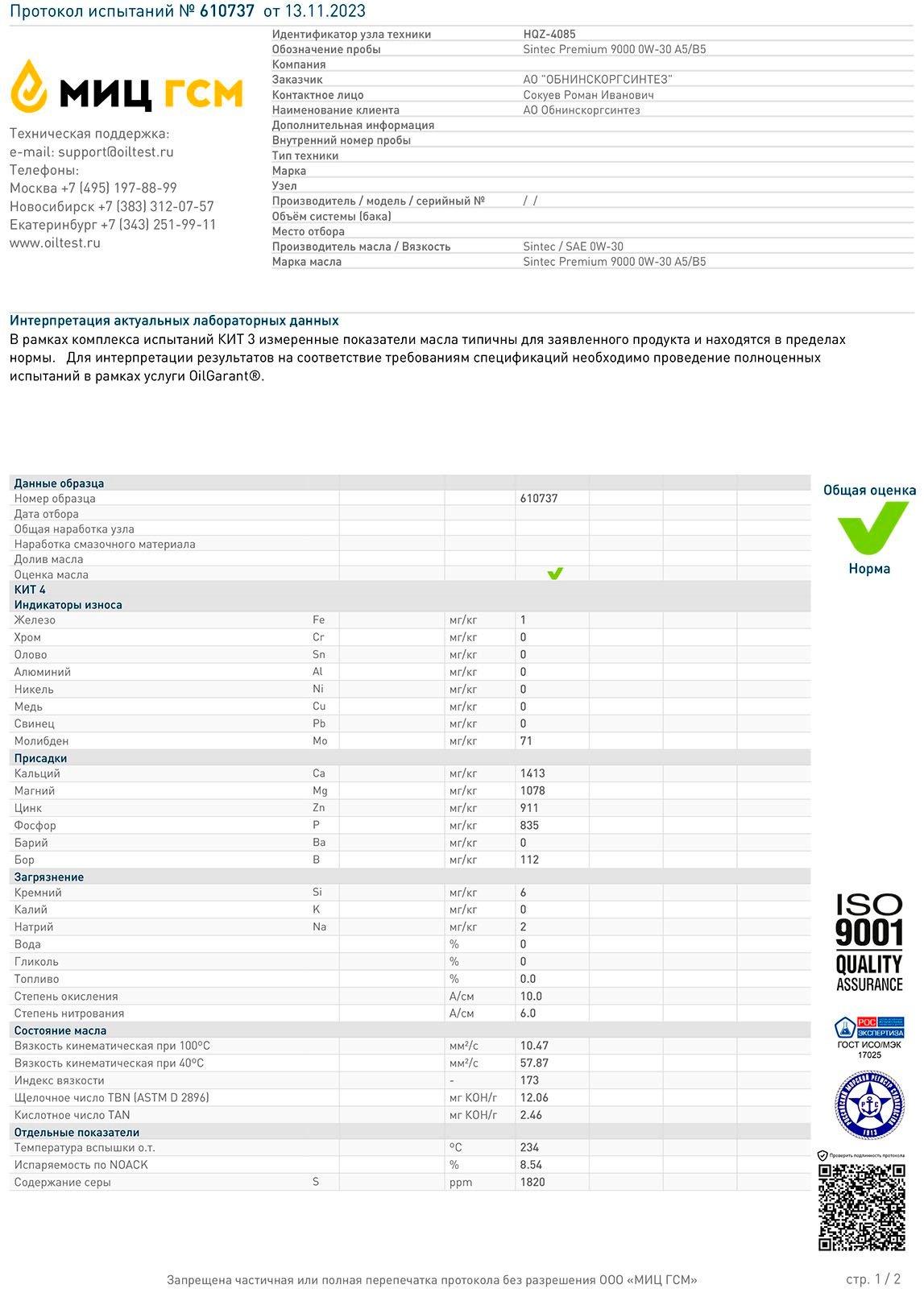

17 января 20251 г 1 час назад, Любознательный сказал: Кстати, Sintec Premium 9000 0W-30 тоже на таком же пакете присадок. синтек еще заявляет а5в5. врет? пакет сертифицирован на а5в5? или это тоталь не дотягивает до евро спека (что странно, евро масло недотягивает до евро требований)?
17 января 20251 г 6 минут назад, slevgeniy сказал: на озоне синтек можно взять с этим же пакетом за 1800₽ ILSAC это другое масло и пакет другой. 5 минут назад, slevgeniy сказал: синтек еще заявляет а5в5. врет? пакет сертифицирован на а5в5? Так пакет ведь тот же, что и в сабже...

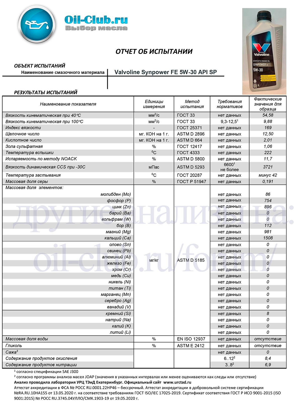

17 января 20251 г Автор Популярное сообщение Друзья, обратите внимание на фосфор и цинк. По настоящему аналог этого масла Valvoline Synpower FE 5W-30. Когда фосфора-цинка 800-900ppm - это пакет присадок Infineum P6782 - с ограничением по фосфору, что бы не убивать навороченные катализаторы. Когда фосфора-цинка 1000-1200ppm - это пакет присадок Infineum P6780 - все тоже самое, но для обычных катализаторов. Такая маленькая тонкость... Пакеты похожи кроме фосфора. Кстати ZIC накосячил, он не должен был применять этот пакет присадок, масло должно быть как Valvoline с <800ppm фосфора. На таких пакетах Infineum P6780 с высоким фосфором, обычно делают A3/B4, VW 502/505, MB 229.5. (но может чего то не знаю...)

17 января 20251 г Популярное сообщение Не будет тут хорошего NOACKа, т.к. масло сварено по сути под оем-требования Ford M2C913-C/D, "классическая" формуляция до нынешнего времени которого выглядела вот так: практически 71% низковязкого VHVI 4sSt иначе никак не добиться того значения CCS, которого требует оем-допуск Форда
17 января 20251 г а по фосфору - красиво! не выше 800ппм! масло в полной мере имеет право носить шильдик API SP
