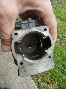

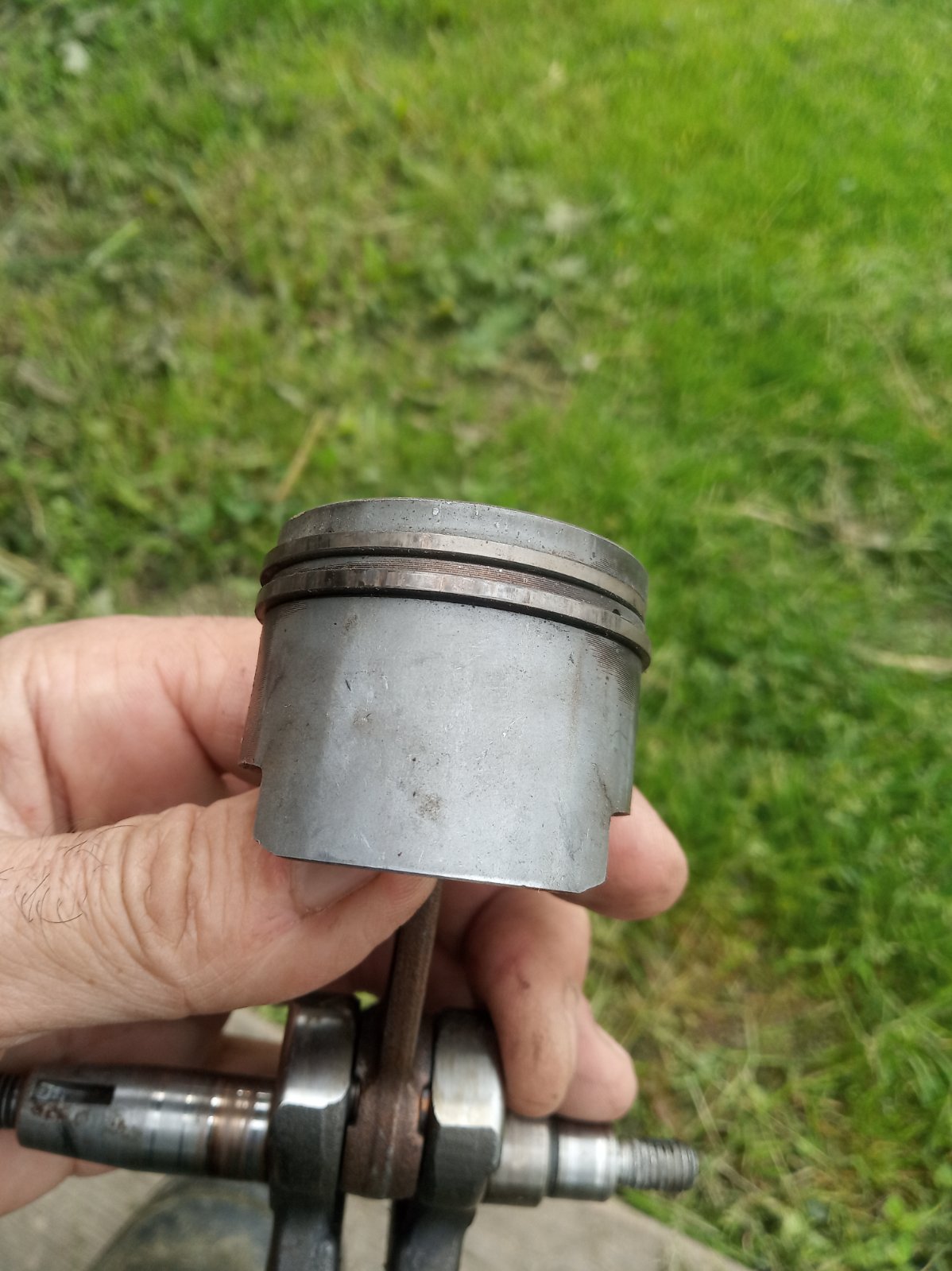

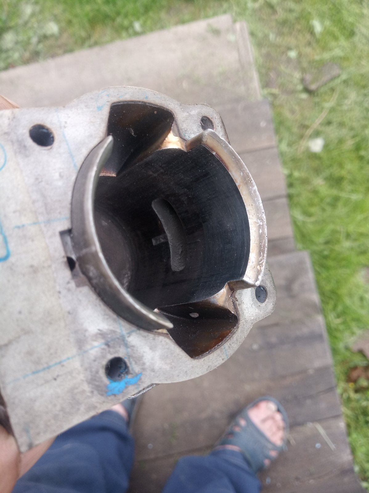

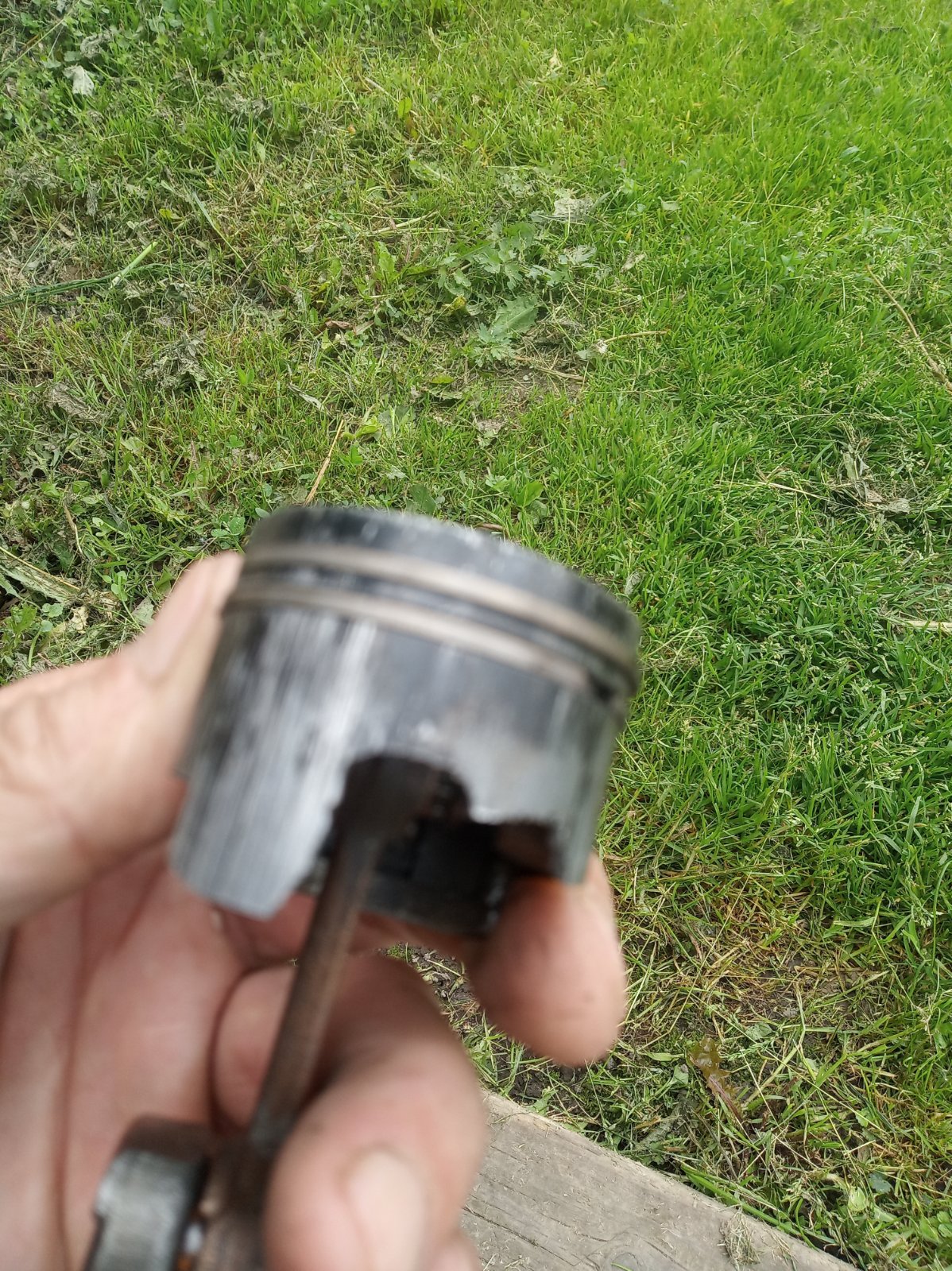

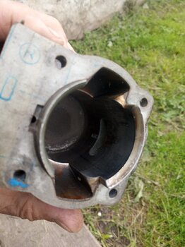

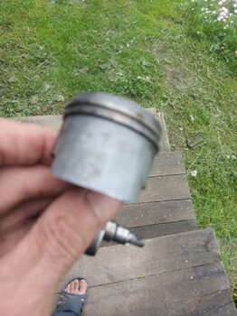

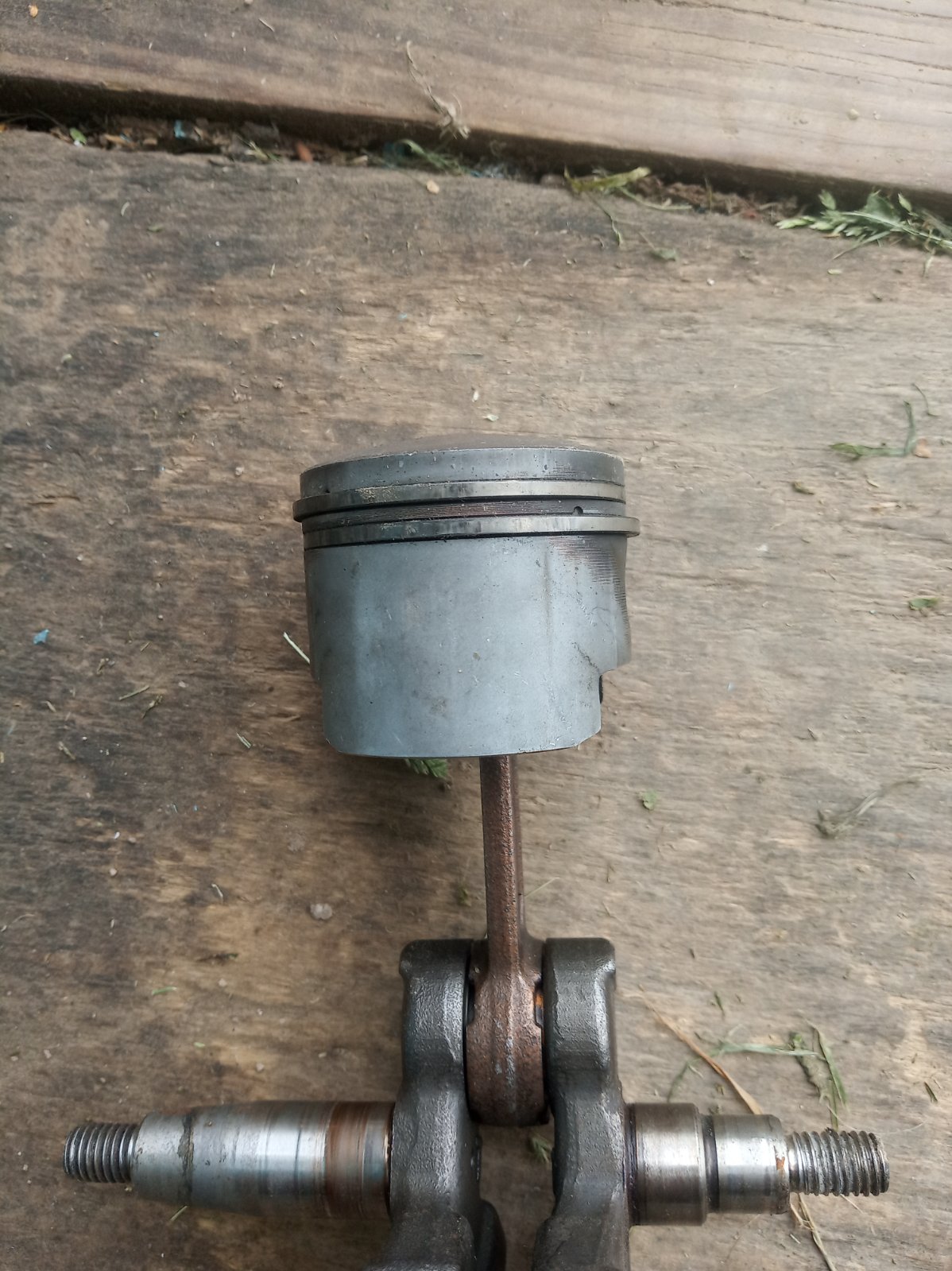

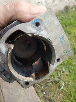

10.06.2021 в 14:38, Paulson сказал:
Сегодня недосуг - на днях найду и сфотаю мотор, где на поршне кусок юбки откололся - в каком состоянии цилиндр и поршень, постараюсь не забыть, лежит где-то среди барахла
В общем, ранее был не совсем прав, когда писал что там всё чисто-гладко
Всё же на поршне в одном месте борозды есть - видать, забыл за давностию лет
НО - довольно узкая полоса и на той стороне, где кусок юбки откололся - может, в связи с этим?
И когда сии задиры появились - тоже хз
Причём зеркало цилиндров без задиров
И нагара нет
ЗЫ попозже пересниму-перезалью новые фото вместо нечётких, пока что есть
IMG_20210611_120154.thumb.jpg.699cecd779690f36e68ad2a3833a8ee4.jpgIMG_20210611_120256.thumb.jpg.ce42d45b1f1e2c7fb427ce8a62b277f7.jpgIMG_20210611_120305.thumb.jpg.ba64ab7b9b3a8f2832bbe00faf98d236.jpg
1 час назад, движенец сказал:
Paulson поршень жесть...
Не везде :)
3 часа назад, Paulson сказал:
И нагара нет практически
IMG_20210612_105615.thumb.jpg.bfbb0c628259e31b4c061aeb48579485.jpgIMG_20210612_105419.thumb.jpg.f64719c3f5aeddf4558473149517f61a.jpgIMG_20210612_105606.thumb.jpg.c17c4f01d7d832a300313498afeed15c.jpgIMG_20210612_105444.thumb.jpg.21f4120c7890bc2c09207ade9ee954b8.jpgIMG_20210612_105626.thumb.jpg.efce876222bfaa370163a8372be2718e.jpgIMG_20210612_105428.thumb.jpg.3dfa7f9415d362a92fb2e90f371b6f3c.jpgIMG_20210612_105457.thumb.jpg.b7d0b14895ded229fcf391bc040b446e.jpgIMG_20210612_105523.thumb.jpg.4e1846bd3946ee25772acf2b83479647.jpgIMG_20210612_105508.thumb.jpg.aec77269f1745d31d79b24da41ba1a81.jpgIMG_20210612_105543.thumb.jpg.d2a2e0d0140f5fefaf14a34b317156f8.jpgIMG_20210612_105534.thumb.jpg.e3ff97702bb04247a2ce8b445b58e355.jpgIMG_20210612_105556.thumb.jpg.e250c0d8afe1c11a641496ead0723699.jpg
