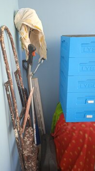

3 часа назад, движенец сказал:
руль что бы сложить для транспортировки, постоянно их крутить надо
У меня влезает целиком вся коса без подгонки - катушка на прикрытом мягким подлокотнике
Но это нужно 2-3 раза за сезон
А у тебя не понял - руль складываешь, а остальное так вмещается?
32 минуты назад, Paulson сказал:
У меня седан, опускаю спинку заднего сиденья(она раздельная), косу в багажник и она помещается полностью. Мотором в багажнике, редуктором и катушкой в салоне. а вот рукоятки если вертикально рогами стоят, то она в проем багажника не влезет, приходится их ослаблять и наклонять к мотору.
Приходится возить, коса почти новая, пасека без сторожа. Хитачи старую не жалко было, там оставлял.

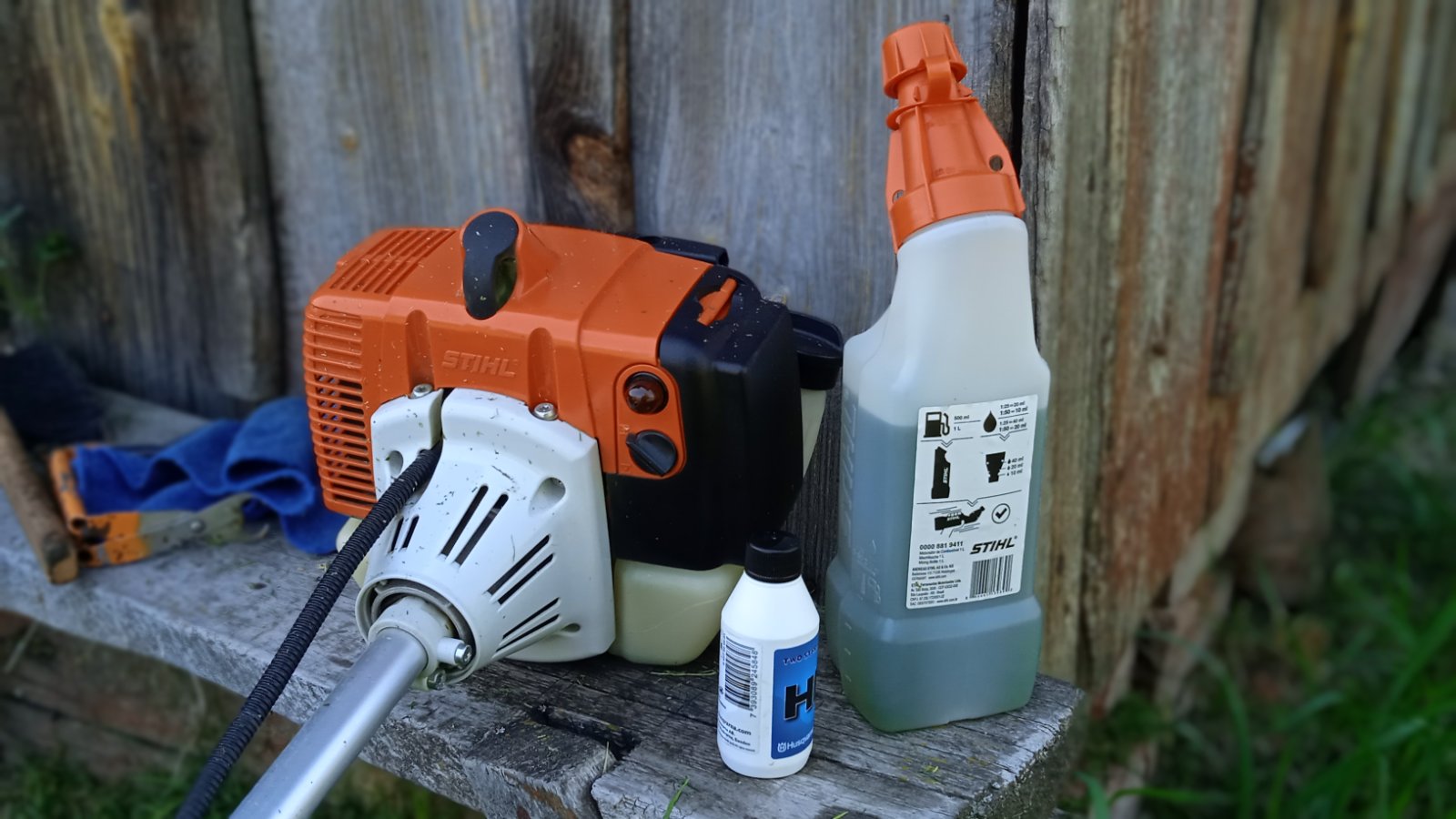

Удобные фунфырики от 100гр у эхо и хуски. Залил сегодня в такой 100гр Ультры от Штиля.
Неделю назад косил, опять трава по щиколотку, не смотря на жару.
