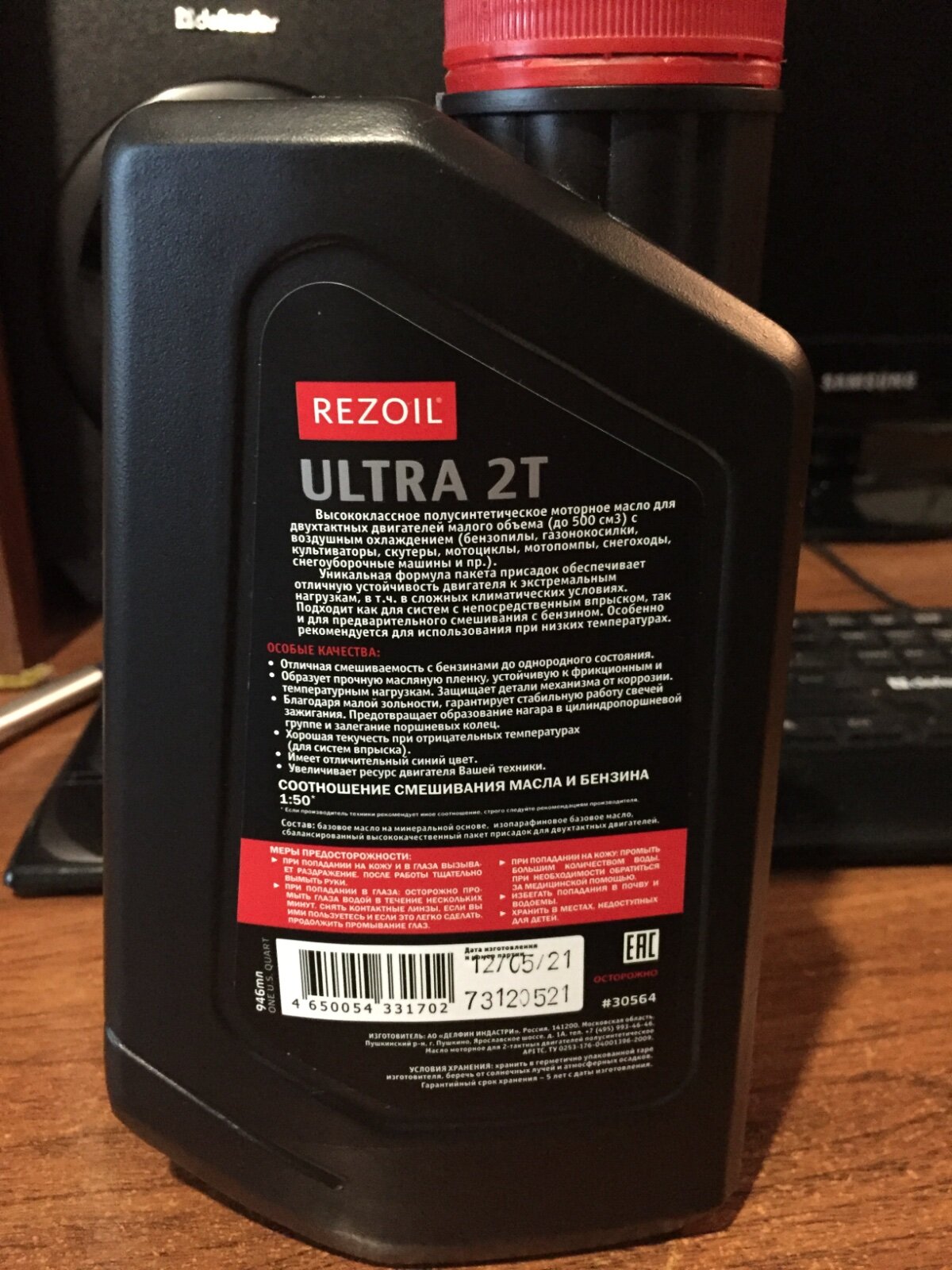

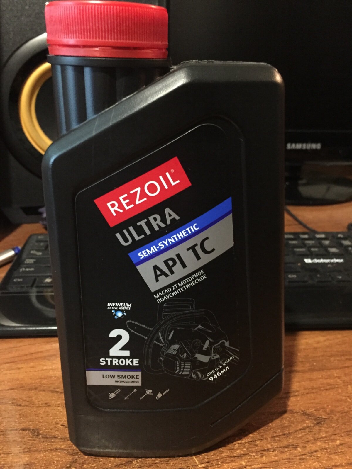

Пока Зик не пришёл , но пришёл Rezoil . Сходил получил
Будем испытывать ...
В подборе спасибо @Paulson :hi:
И все таки думаю может опять Мотул 2Т гарден взять. У него и мерка в крышке удобная.
7 часов назад, BECHA сказал:
зачем? есть проверенный ZIC за теже деньги. который изначально FD на 3ей группе.
домыслы или факты о III группы в составе масла?!
2 часа назад, DRON 33 сказал:
Пожалуйста, особо не за что :) какие счёты между "своими" :)

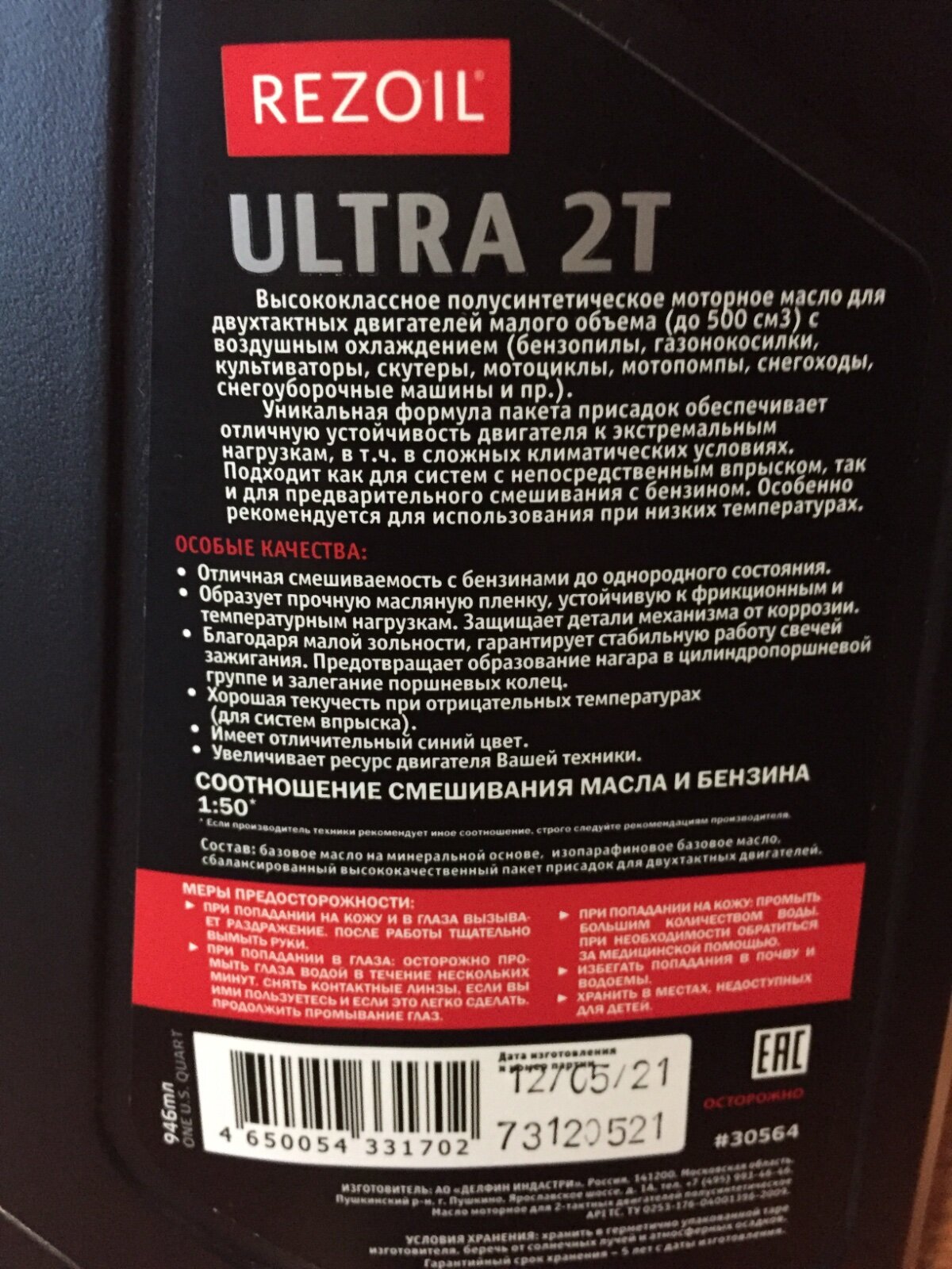

Paulson Масло с красителем ( синим) , это хорошо :bye:
Запах какой то неузнаваемый ...
2 минуты назад, DRON 33 сказал:
И выхлоп не вонючий, попробуешь - поделись впечатлениями, как оно
11 минут назад, Paulson сказал:
Конечно поделюсь . Но начну эксперимент в триммер с разных пропорций - 1:25 , 1:33 , 1:40 , может даже 1:50 попробую ...
А какой именно запах,чем пахнет?
