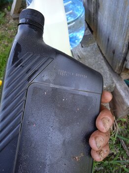

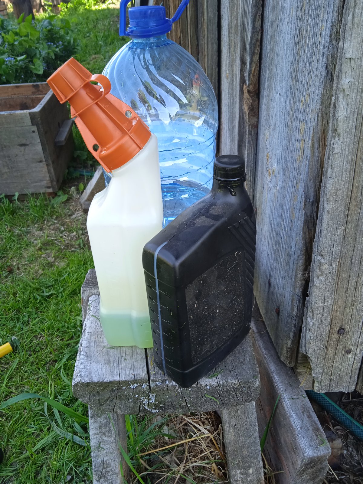

Приехал сегодня на пасеку, косить, а масло Штиль Ультру дома оставил... Пришлось просрочку, которую в цепь пилы лил, Петру Канаду. Не знаю какого она года, я ее еще не просроченую когда открывал, жидкой показалась. Сегодня налил 40 кубиков на литр, 1:25 от греха подальше, вроде штилек 250 не подавился, даже не дымил))) IMG_20210523_145418_1.thumb.jpg.6b79ca5cc65692e320f1df78653863a7.jpg

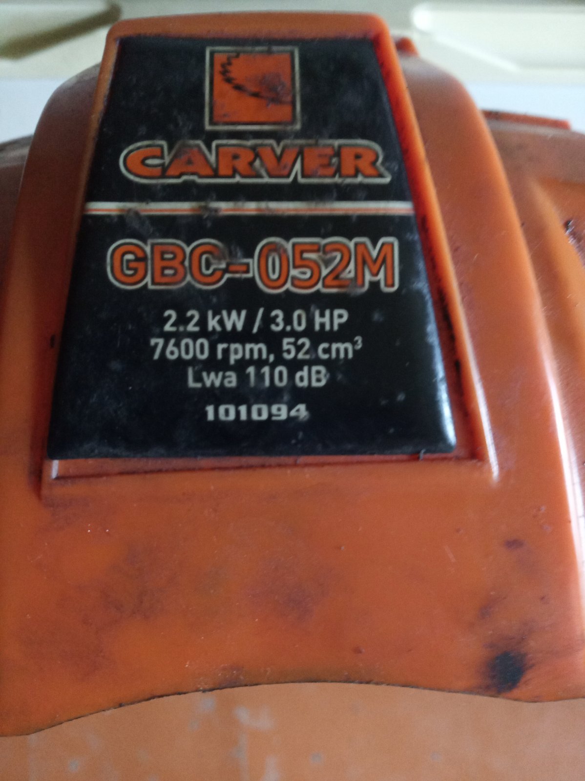

15 часов назад, DRON 33 сказал:
52 куб.см
15 часов назад, Paulson сказал:
Ну вот... 2 лс, максимум 2,2 - а не 3,5
DRON 33 тут тоже китайцы звиздят, но не до такой степени :)
17 минут назад, Paulson сказал:
Paulson Сейчас пойду и разведу 0,5 литра Бенза с 20 мл масла и посмотрю на дымность выхлопа ...
Если будет дымить , то получается излишек масла ?
22.05.2021 в 17:40, Forest сказал:
Есть одно но, оно жидкое вот прям очень очень
ага, есть такое. Я даже подумал, что оно испорчено. Слушай, само масло синее, а смесь с зелена получается. У тебя так же?
Изменено пользователем движенец
движенец ну у меня с цветами плохо:D я бы сказал оно сине-зеленое, а когда разводишь то преобладает зеленый тон.
Только что, Forest сказал:
Понял, спасибо. Почти литр его, думаю не молоко, пустить его в работу. :good2:
1 час назад, DRON 33 сказал:
@Paulson сходил сейчас попробовал разные пропорции , 1:25 , 1:33 и 1:40 . На 1:25 дымит постоянно , и при оборотах и на ХХ , а при сбросе газа с нагрузочного режима выбрасывает клуб дыма плотный , вся округа в дыму . На 1:33 под нагрузкой на оборотах не дымит , только при сбросе газа выбрасывает клуб небольшой . На 1:40 дымности нет ни в каких режимах . Масло Штиль (краснуха) ...
2 часа назад, DRON 33 сказал:
Вполне, хотя может и само масло дымное
Ну не знаю, я бы лил 1:40 - ну поработай на 1:33...
