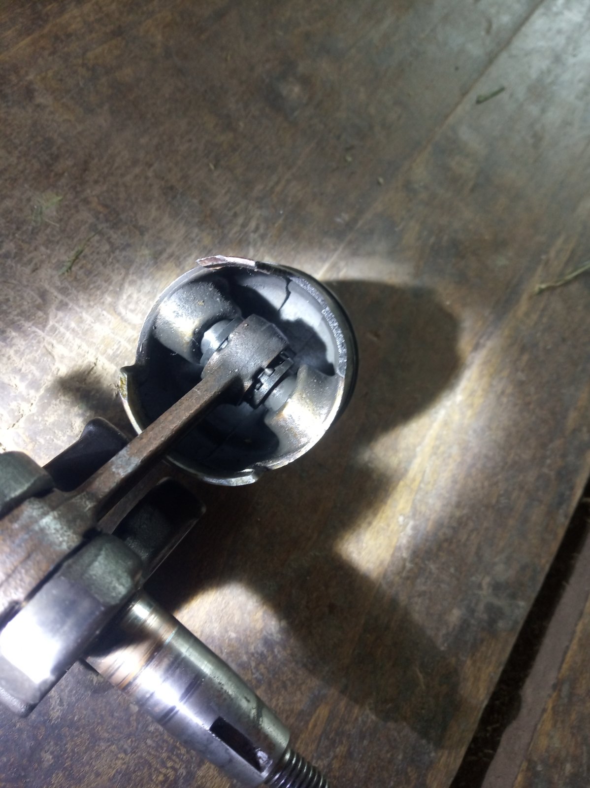

8 часов назад, Paulson сказал:
Знатные задиры.
Смерть пришла, где-то был был подсос воздуха?
Paulson  если не сложно фотографию днища поршня , где игольчатый подшипник.
Надеюсь понятно выразился, в моторной терминологии не силен.
За ранние благодарю.
2 часа назад, anton_77 сказал:
Знатные задиры.
Возможно... нужно глянуть, в какой части цилиндра была эта бочина
Завтра, постараюсь

anton_77 сколотая часть юбки и задиры на моём поршне со стороны стрелки, надо полагать, у выхлопа
Фото внутри поршня
