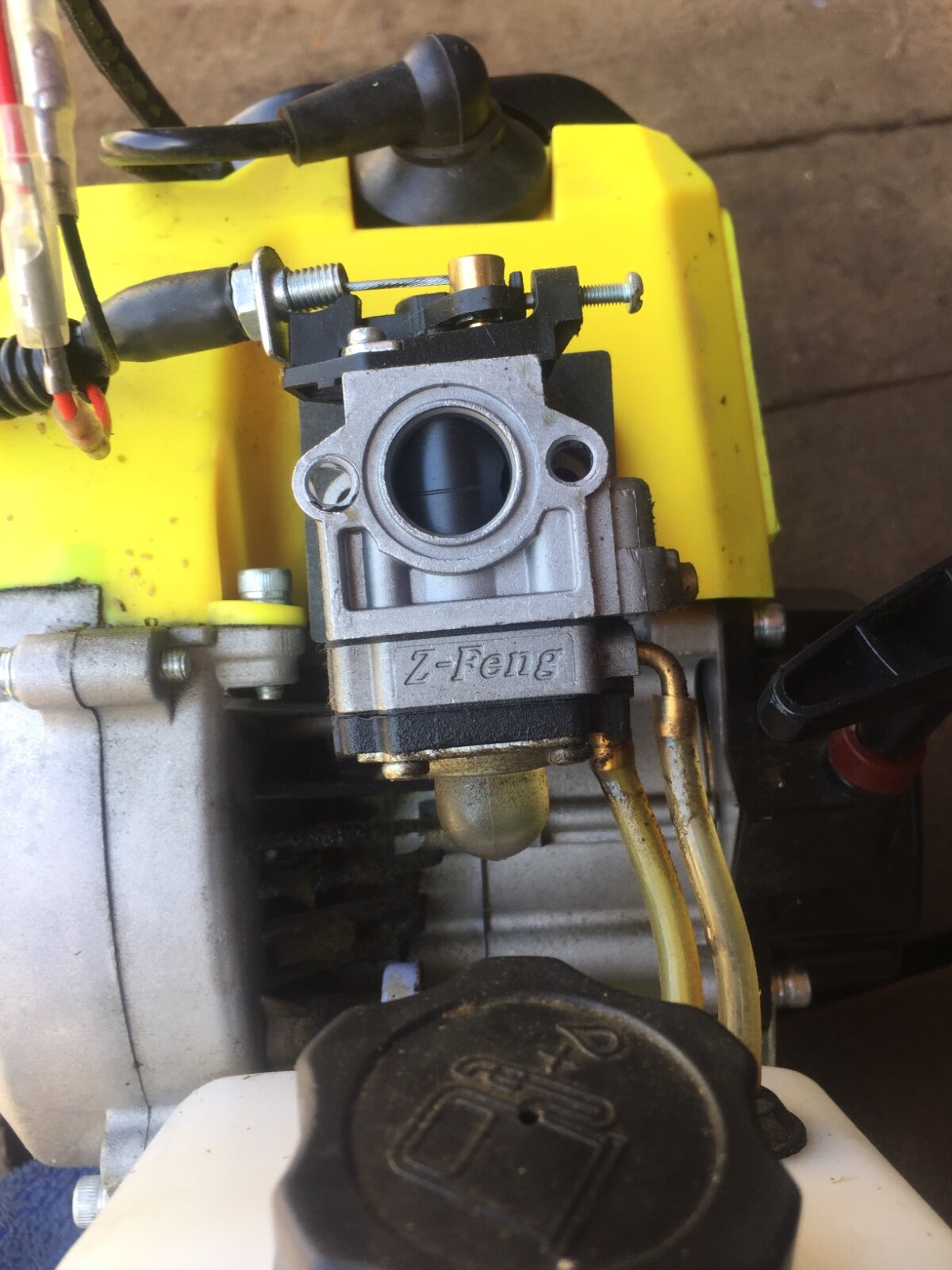

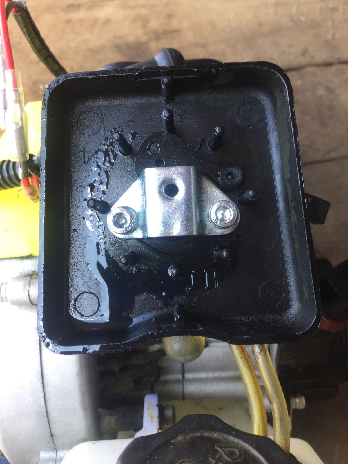

Подсос воздуха и перегрев.На роликах видно масло "запеченое", может еще и пальцу досталось.
Сперва начинает сосать через "отошедший" карбюратор, болезнь у них такая периодически нужно подтягивать крепеж карбюратора.
А проставку между цилиндром и карбюратором лучше на  синий фиксатор посадить.
Со временем может через сальники коленвала подсасывать.
Это время определяется качеством производителя РТИ.
Изменено пользователем anton_77
"Бедная" смесь - зло для любого двигателя.
anton_77 когда начинается подсос воздуха - это заметно
Не так давно случилось, ослабла проставка между карбом и цилиндром - коса плохо стала заводиться и мощность уменьшилась
Всё прошарил-проверил, обнаружил-подтянул - порядок

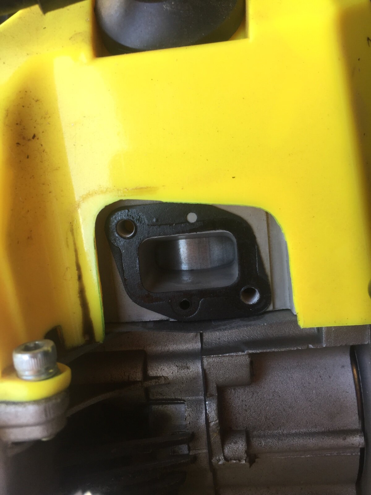

Стоп . А разве между проставкой и цилиндром не установлена прокладка ? Её заменить фиксатором или намазать прокладку фиксатором с двух сторон (одна сторона прилегающая к цилиндру , вторая сторона к проставке) . Или вообще - болты крепления проставки на фиксатор ?

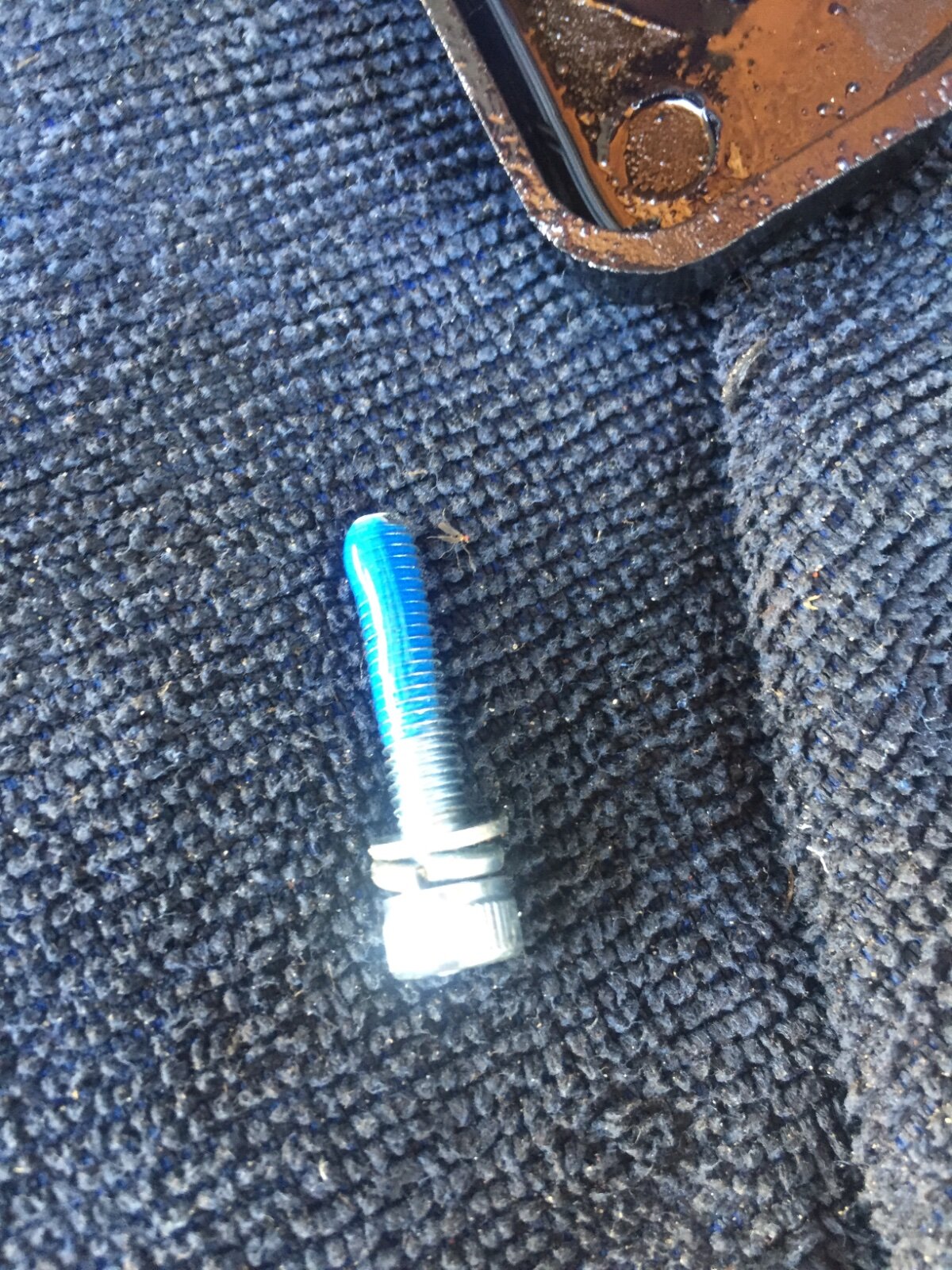

DRON 33 Винты которыми проставка прикручена закрутить с синим фиксатором.
Результат открутившегося переходника
7 минут назад, anton_77 сказал:
Я так и подумал .
А прокладочку может для верности на герметик ?
8 минут назад, DRON 33 сказал:
Если очень хочется очень тонким слоем.
С герметиком здесь нужно быть очень аккуратно чтобы карбюратор не заклеить.

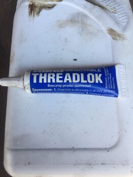

anton_77 Paulson сходил посадил на фиксатор
27 минут назад, anton_77 сказал:
Чтоб не заляпать импульсный канал
