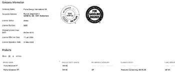

На сарае написано: "....." Сами знаете что, но открываешь, а там совсем другое.
Вот, когда завалят наши магазины 40-ками ILSAC, тогда поверю.

Швейцария Женева - сарай :rofl:
