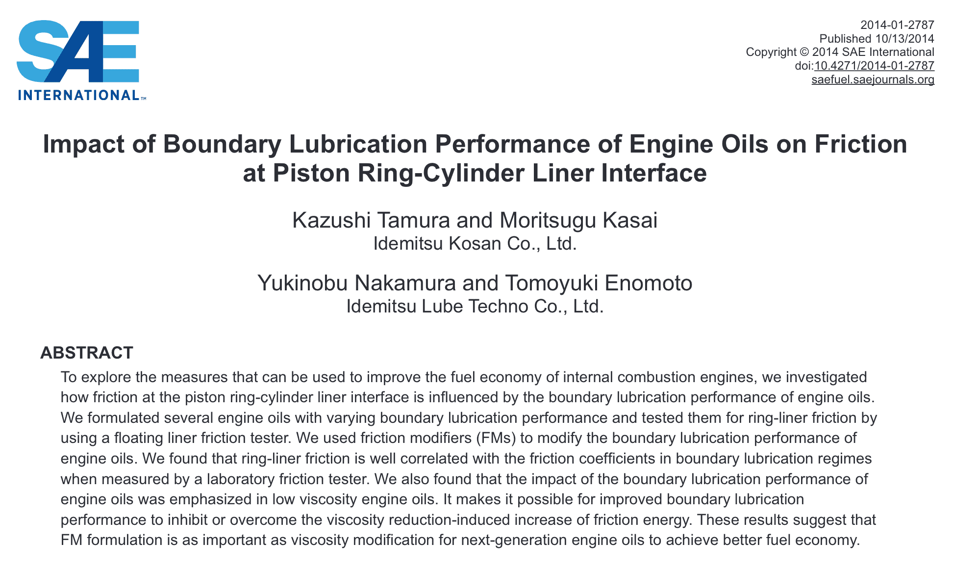

1 час назад, torcon сказал:
На серьезном трибометре
ни разу не аргумент)))
на разных трибометрах могут быть совершенно разные данные
903135878_Screenshot_20240205_200126_AcrobatforSamsung.thumb.jpg.7fc8dd4b682088826a611f7dd965f6f1.jpg
