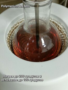

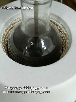

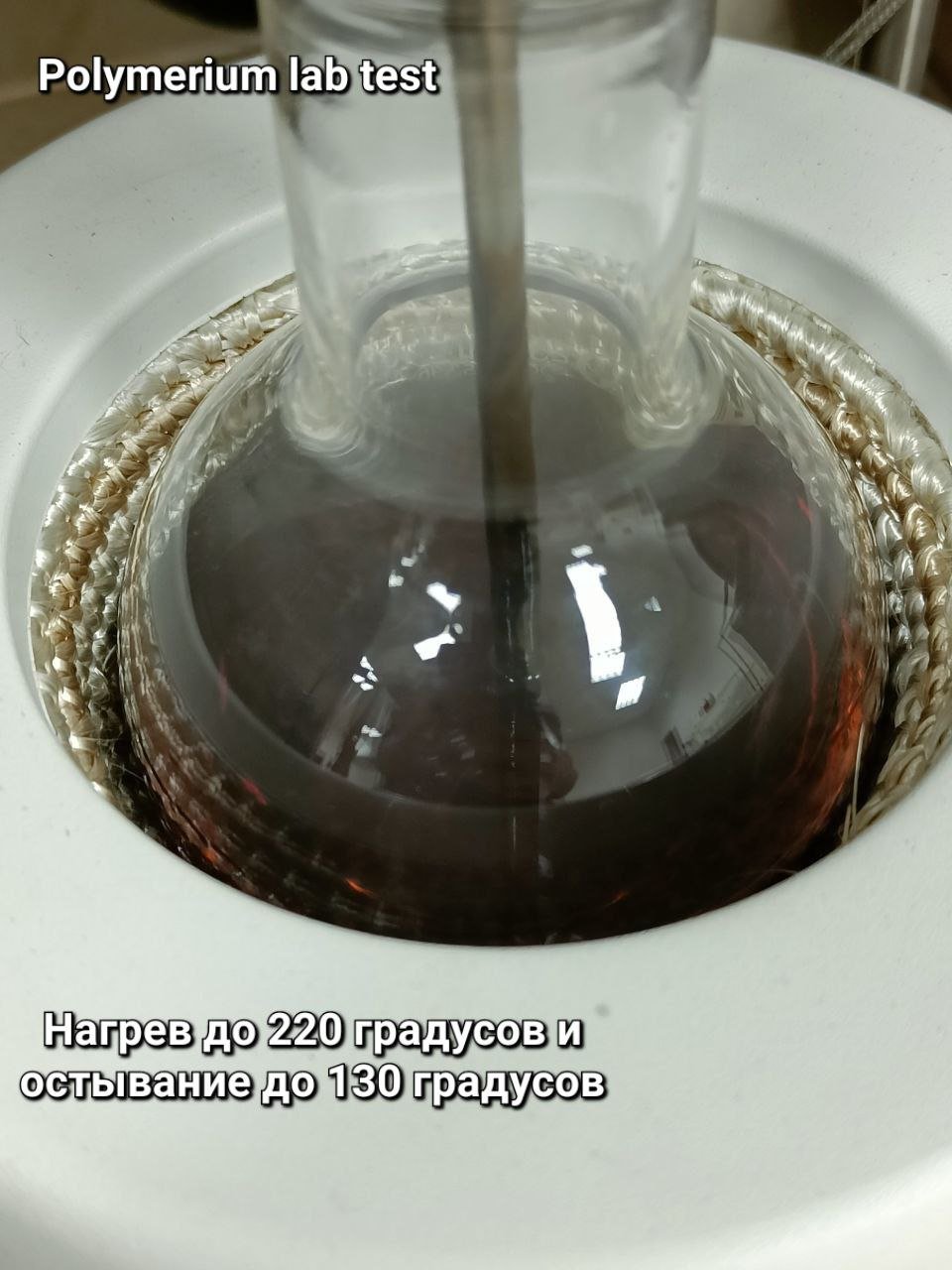

Мы собрали масло на одной из самых плохих баз (по теории прожарщиков), сделали просто готовое товарное масло, которое можно приблизить например к 5W-30 A5. И запустили долгий тест с его нагревом до 130-140 градусов на целых 350 часов. Но, добавили кратковременные нагревы до 250-300 градусов каждый день. Тоесть, масло стоит в колбонагревателе при 130-140гр постоянно, и раз в день доводится до 250 градусов, потом до 300 градусов (один раз в конце) буквально на минуту. Постоянные 130-140 градусов передают смысл довольно сильно теплонагруженного двс, а кратковременные нагревы до 250-300 градусов имитируют остановку двигателя (даже с турбокомпрессором) после небольших "отжигов". Ведь именно в этот момент по теории людей занимающихся прожарками - происходит самое интенсивное разрушение масла.
Начало теста и последующая хронология отчетов были опубликованные в телеграм канале тут https://t.me/ceprey1/1130 (видео фото описания).
После данного теста, образцы масла были отправлены в лабораторию УРЦ, теперь вы можете сравнить и посмотреть, что случается с маслом в таких режимах (без топлива конечно, речь только про термонагрузку).
Вы можете обсудить данный тест и сами сделать выводы.
П.с. - видимых/значимых отложений на колбе не появилось, как и сгустков и прочего в самом масле.
В этой теме я и далее продолжу параллельно выкладывать результаты следующих нескольких тестов через некоторое время.

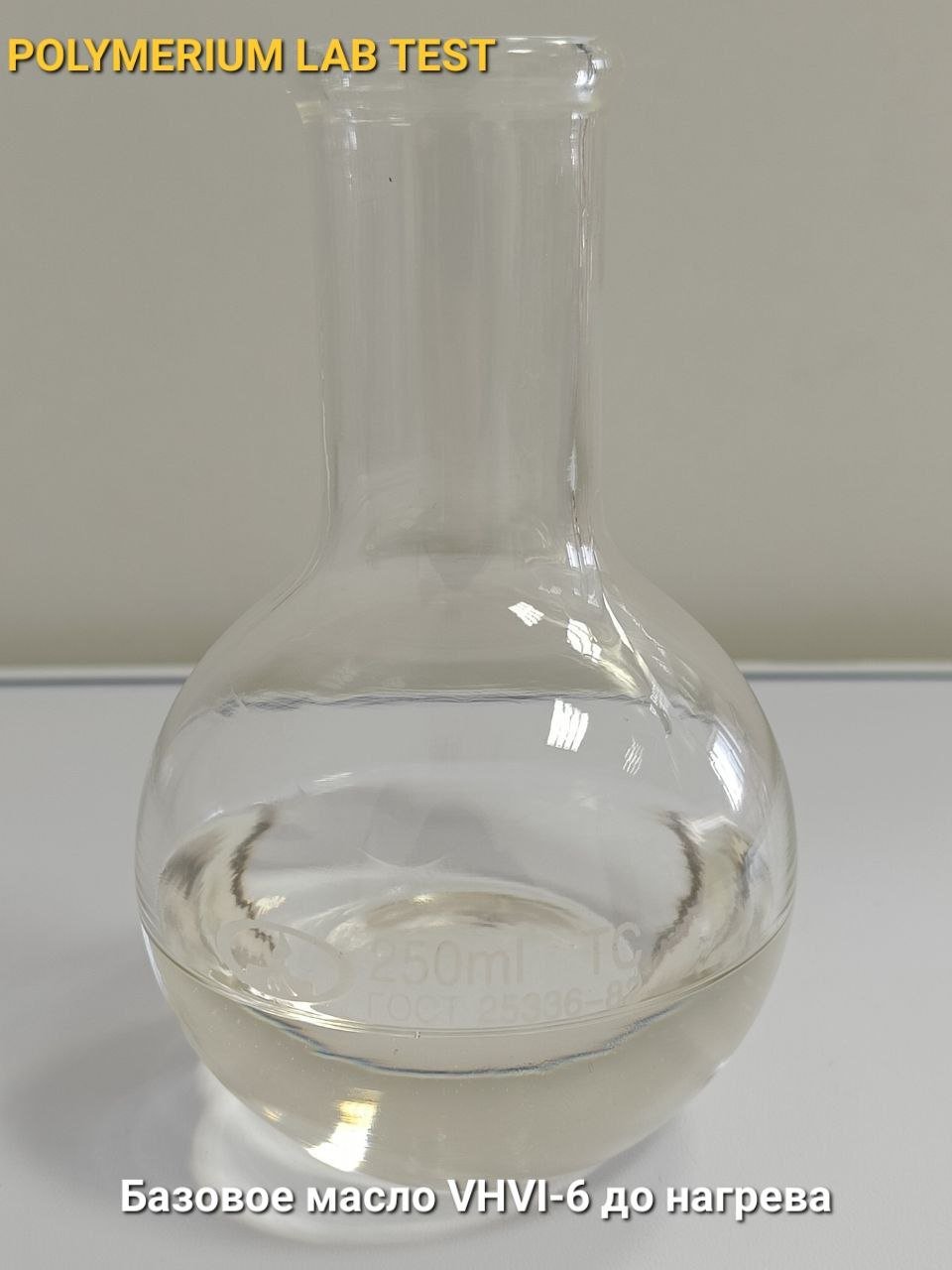

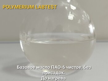

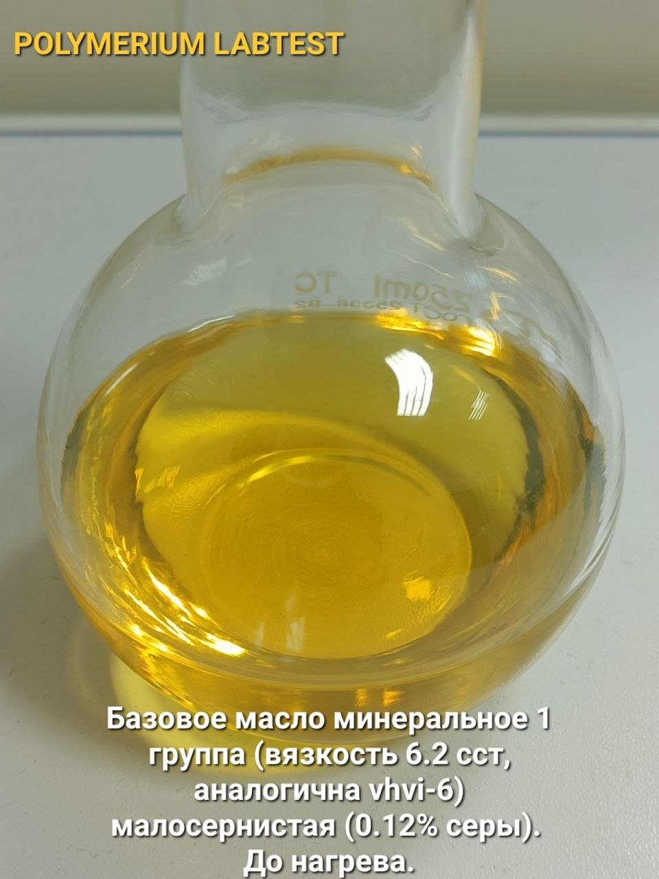

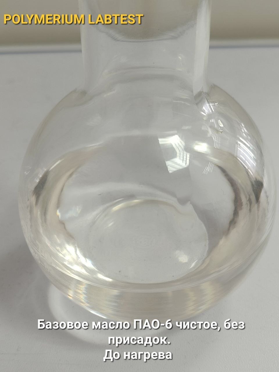

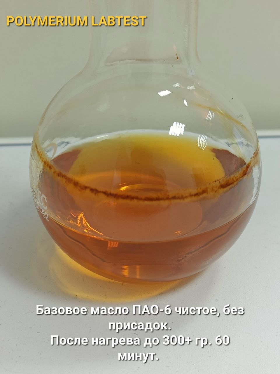

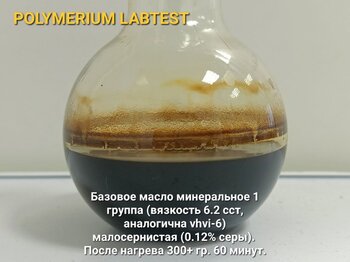

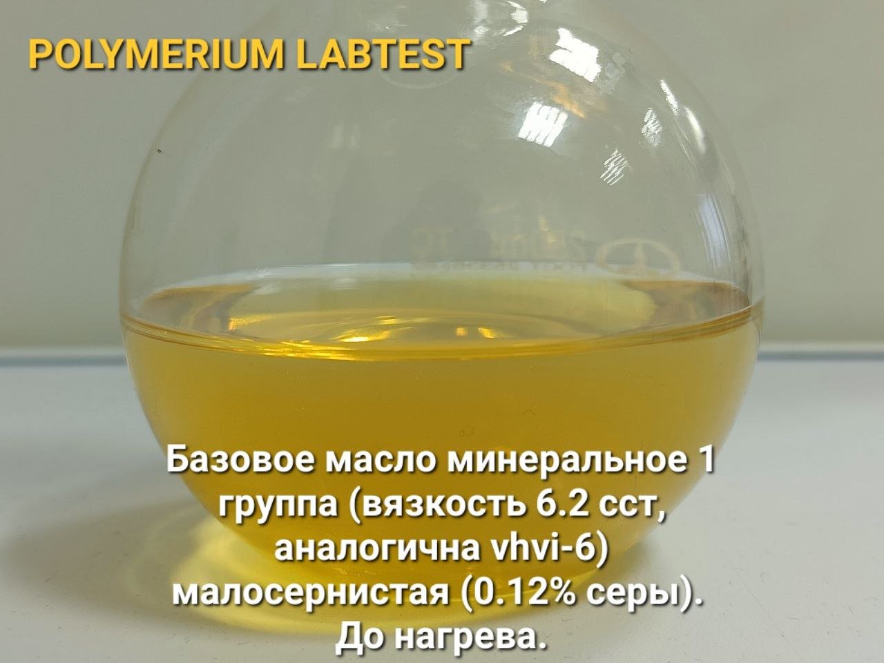

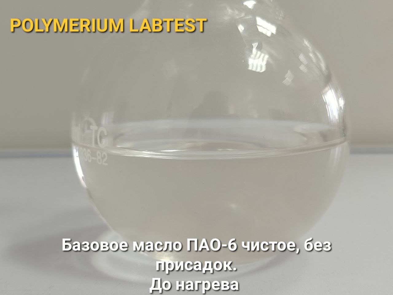

Чистые базовые масла до и после нагрева до 300 градусов в течении 60 минут.
Гидрокрекинг VHVI6:

Минеральное SN250 (Сера 0.12):
photo_2024-01-20 12.18.36.jpegphoto_2024-01-20 12.18.33.jpegphoto_2024-01-20 12.18.40.jpegphoto_2024-01-20 12.18.42.jpeg
PAO6 (не таиф):
photo_2024-01-20 12.19.01.jpegphoto_2024-01-20 12.18.59.jpegphoto_2024-01-20 12.19.10.jpeg

13 минут назад, Polymerium сказал:
Все 60мин 300°С было, правильно?

Polymerium ознакомился с тестом, большое искреннее Благодарю за усилия по разрушению мифов. Сопоставляя температуры указанные в эксперименте с температурами масла двигателя в различных его важных частях мне бы хотелось на Ваш суд и суд небезразличной общественности внести дополнение к тесту в виде более продолжительного температурного воздействия в около диапазоне(+230...+250С°) имитирующее температуру моторного масла в зоне поршневых колец, то есть в основной проблемной зоне двигателя приводящей к закоксованности оных, ведь мы же хотим посмотреть и там тоже на эти депозиты. Так или иначе все моторное масло  проходит эту зону и далеко не раз, толщина пленки там мизерная от 2-15мкм, вот только не представляю каким образом приблизить эту толщину в тесте к этому температурному воздействию...
А что это минеральная база грязнее всех оказалось? Всегда наоборот было. Правда у прожарщиков готовые масла тестировались. Но все равно странно.
Изменено пользователем Hant86
13 минут назад, Hant86 сказал:
так всегда прожаривали товарные масла из магазина, а не базы.
8 минут назад, BECHA сказал:
Это понятно. Но тут все наоборот. Может при нагреве синтетики как то вываливать присадки начинают из за этого грязь. В качестве версии.

Есть ли понимание в какой момент надо считать результат прожарки плохим? На фото колб только у минералки есть видимый пояс, это плохо?
