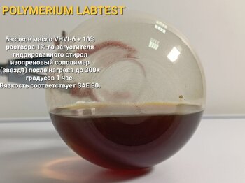

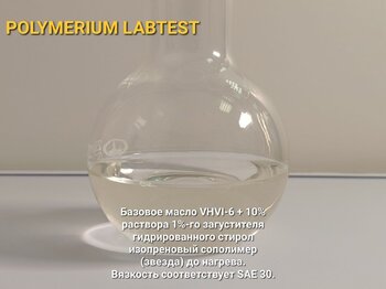

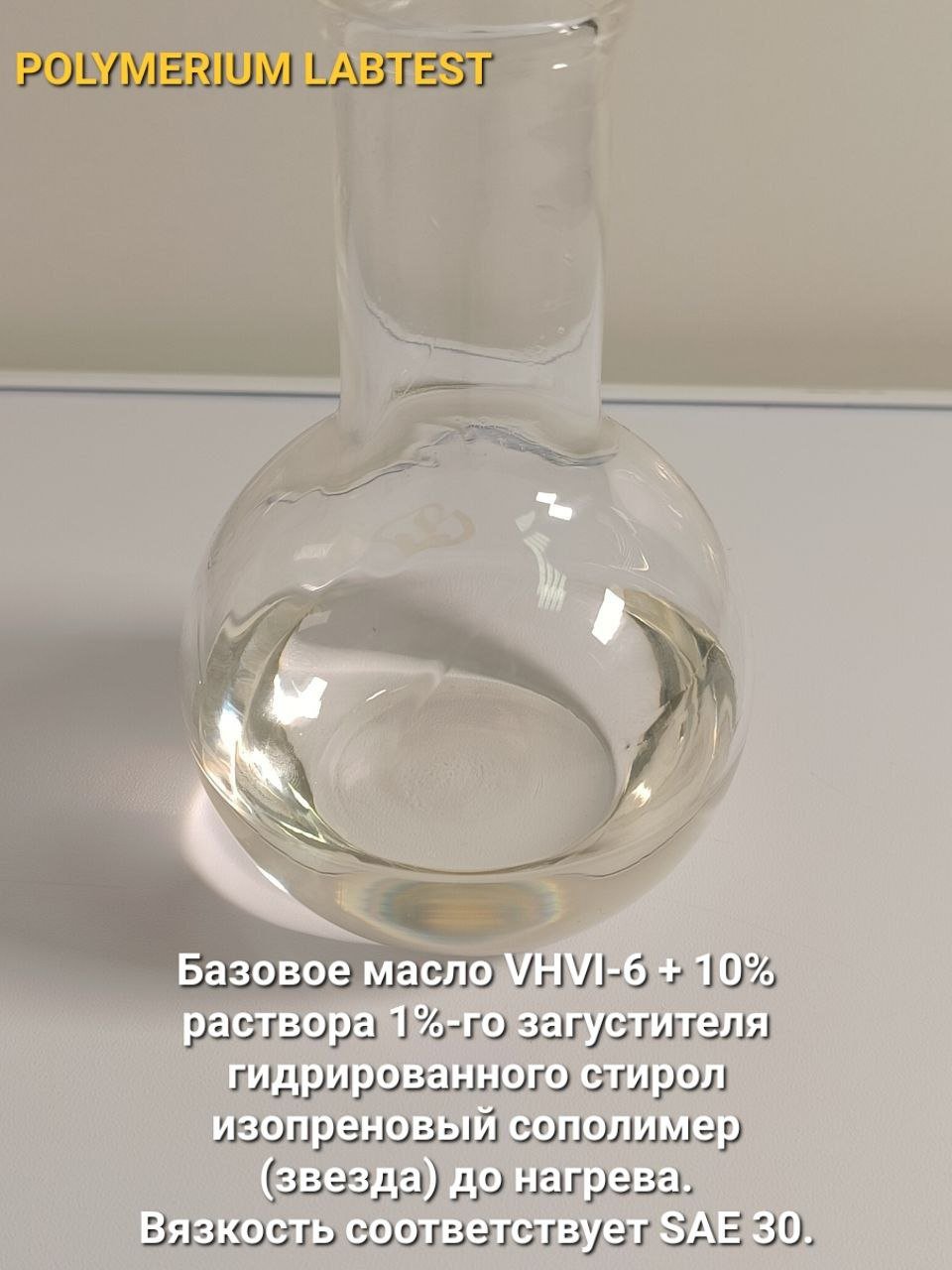

Теперь нагрев до 300 градусов на 60 минут: базовое масло VHVI6 + 10% загустителя "звезда" (10% -ый раствор).
За час ничего не случилось в плане сгустков и новых отложений.
9 часов назад, Polymerium сказал:
на фото исправить надо, там 1%-й раствор указан
12 часов назад, Polymerium сказал:
Я правильно понял, после добавления полимера, на стенках колбы начал образовываться лак?

2 минуты назад, Rams27 сказал:
И где вы там лак увидели ?
21 минуту назад, Аргентум сказал:
тут очень странный тест.
Из базы 6 сделали 10+/-
Это 0.2% полимера.
Это редкие масла, типа 20W-30.
(мало полимера в тесте)
1%
16 минут назад, Polymerium сказал:
1%
1% сухого?
я не смотрю на раствор - я смотрю на полимер.
Это что за полимер, что 1% сухого из базы 6 сделал 10? Почему такой слабый по te?
@Itseasy тут же явно путаница с раствором )
пысы хотя я не учел, что нет пакета.
И если масло кв100 - 12, то может и правда 1% сухого.
Но скорее - надо нормально пересчитать на сухой.
43 минуты назад, Vasya- сказал:
Надо внимательно посмотреть на стенки колбы с чистой базой и с полимером.
40 минут назад, Аргентум сказал:
Это 0.2% полимера.
И даже с такой концентрацией  колба немного залакировалась, а что будет с большей?
1 минуту назад, Rams27 сказал:
я тут не учел, что нет пакета.
Надо выяснить, все-таки, сколько сухого.
Если 1% - это норм.
Еще написано - sae30, но лучше kv100 писать, когда считаем полимерий ) от базы 6
12 минут назад, Аргентум сказал:
Если 1% - это норм.
