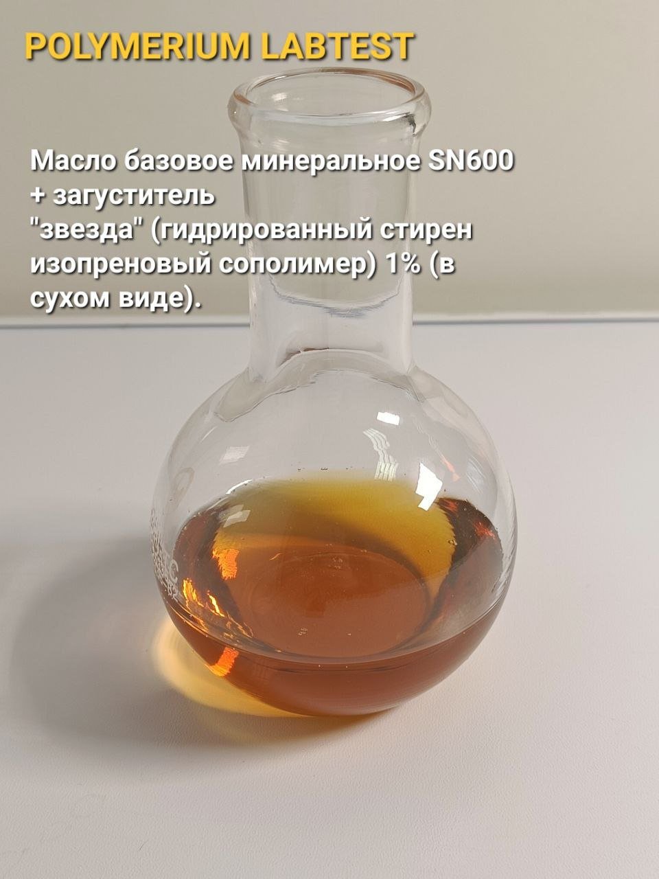

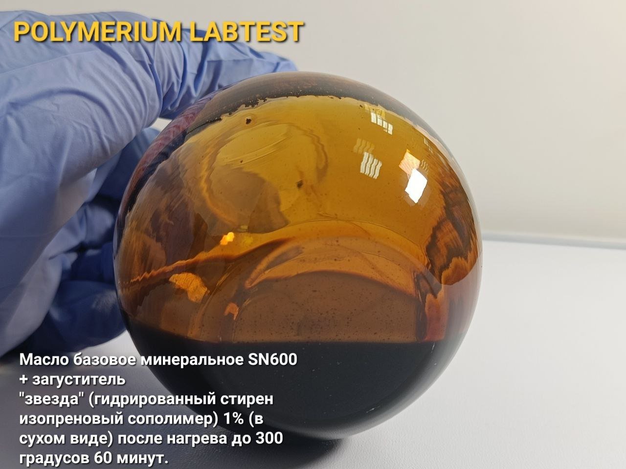

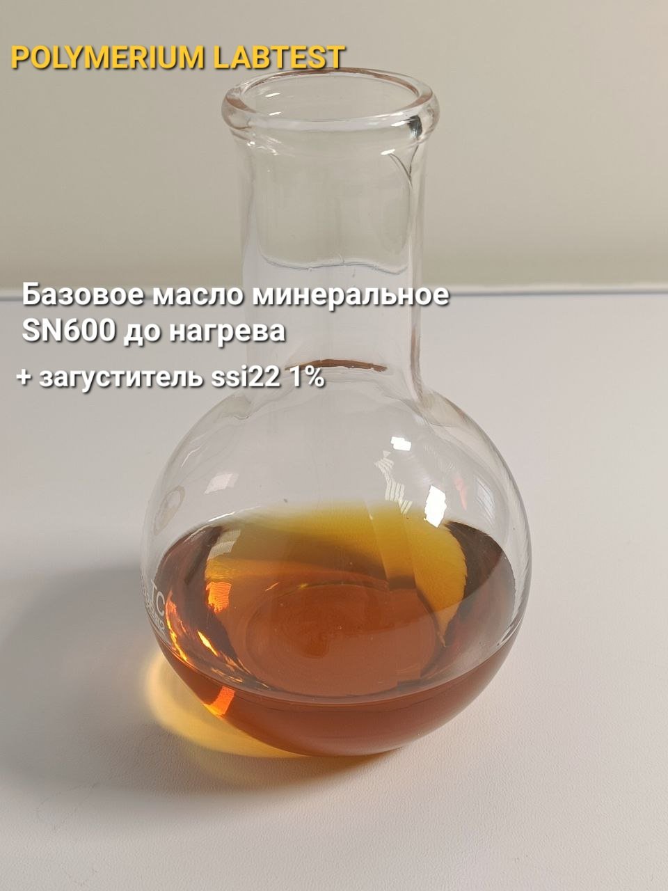

Теперь тоже самое, но не сильно отличается от "голой базы", ну и немного лучше чем загуститель ssi22 ocp.
Как видим, картина с пустой базой и с базой + загуститель, не особо меняется при нагреве до 300 градусов на 1 час. Отсюда можно сделать вывод что нормальный загустититель не зло в этих температурах.

Проверять надо все в одинаковых условиях и в одинаковых концентрациях. А не так, что базы жарим в одних условиях, готовые рецептуры в других, минералку с одним загустителем, кряк с другим, еще и концентрации берем разные, потом, пытаемся сравнивать результаты...

Вязкость - влияет на отложения. Я более того скажу, вчера тут шла битва про VG/VH (и это будет интересно @ProstoFilya) так вот разбавление топливом (ну там понятно почему) в тестах улучшало чистоту движка и есть куча внутренних документов и споров между ASTM, Ford и прочими. Но помимо того, там делался вывод, что и повышенное давление - увеличивает риск отложений (видимо намек на вязкость,  мне лениво перечитывать горы безумных переписок, но помню как-то так).
Потому очень желательно иметь реф вязкость.
У тебя в одном тесте - база6, во втором база12.
В пером случае - загущено до сае30, а во втором? до 50?
Далее. Полимеры же тоже, вроде, разные??
Ну вот мы смотрим
1. база6 кряк, вязкость сае30 , полимер А
2. база12 минь, вязкость хз, полимер Б
Так вышло? Я понимаю, что ты строишь какую-то логику и у тебя больше данных. Но получается - нам видно что? )
Это пожелание ) дружеское -
1. база6 кряк, вязкость сае30, полимер А
2. база6 пао, вязкость сае30, полимер А
3. база6 минь, сае30, А
и также по всяким смесям богаче (если будешь выкладывать zddp).

тут опыт норм
600+А тип полимера
600+Б тип полимера
Б ты пишешь, что выглядит чуть лучше чем А. Но это на фотке не видно.. Мне даже показалось, что Б чуть хуже (я не силен в прожарках).

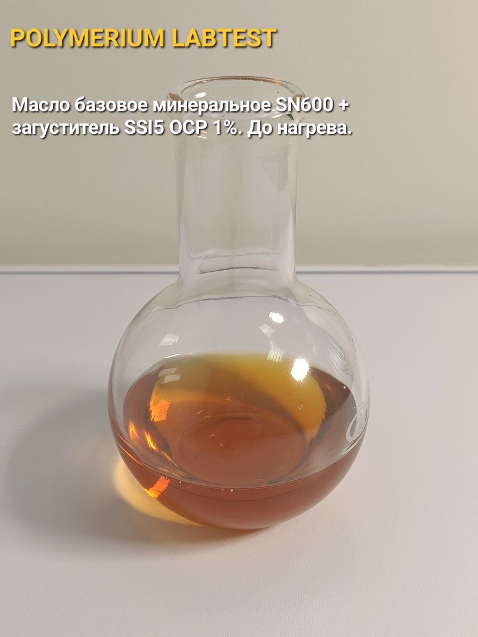

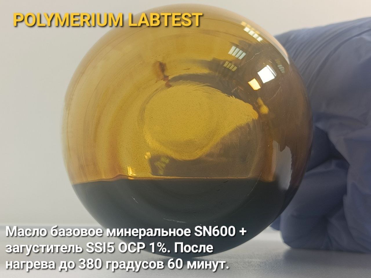

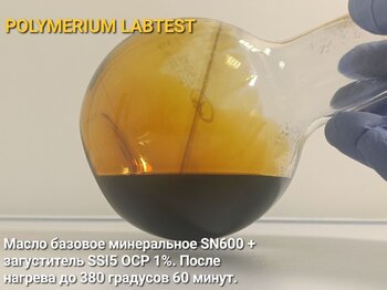

Теперь от скуки перейдём к интересному, сейчас начнёте удивляться.
Опять тот же состав, с другим загустителем (но это не важно, там сильных различий нет в результате и это тоже OCP), но с одним изменением в тесте. Стоило повысить температуру с 300 до 380 градусов, тоесть увеличить, так сразу становится меньше нагара и шмурдючков.
Что за прикол скажите вы?
При 380 градусах начинается небольшое кипение, состав приобретает некоторую лёгкую подвижность.
Но, в основном речь в прожарках идёт про запекание масла в кольцах, в зоне высоких температур, особенно при остановке двигателя. Выходит останавливаем двигатель и при 300 градусах масло уже создаёт некоторый нагар. Но при 380 не создаёт)). И опять но, 380 станут через некоторое время этими же 300, и нагар всё равно будет. Чуете замкнутый круг бреда?)).
Почему от 300 произошел переход к 380? У нас он не происходил, шёл практически параллельно через неделю-две. Но, как раз 380-400 градусов - это принятые температуры в среде прожарщиков, поэтому так. Есть мнения и источники, что температура для испытаний реалистичнее в диапазоне 250-300, поэтому взяли и её тоже, обычно это разнообразные более официальные тесты.
Впереди много интересного, дело будет доведено до конца). Следующий пост будет еще интереснее и сломает вам логику цифрами.

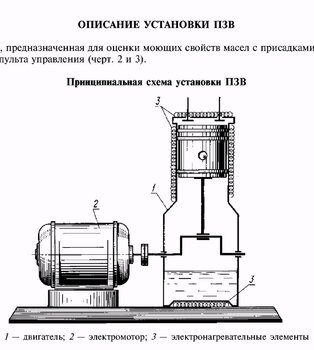

bmwservice просто собрать простой стенд, более менее близко к реальности:
AleksFreeman уже 70 лет назад все придумали)))
1980782945_Screenshot_20240215_165141_SamsungInternet.thumb.jpg.8092d1119df0bf1c55e7f0bfe4c11031.jpg
Itseasy и что, для оценки моющих способностей масла в баллах ПЗВ температура поршня в установке под 300 С? Или её хотя бы можно нагреть до 300, не говоря уже о 380 С?
skorp777 там меньше 300 или около того по ГОСТу. до скольки нагреть? хз, не задавался вопросом
Изменено пользователем Itseasy
Itseasy вот и я про то же, а то народ подумает,что готовую установку для прожарки скрывают от народа :D
