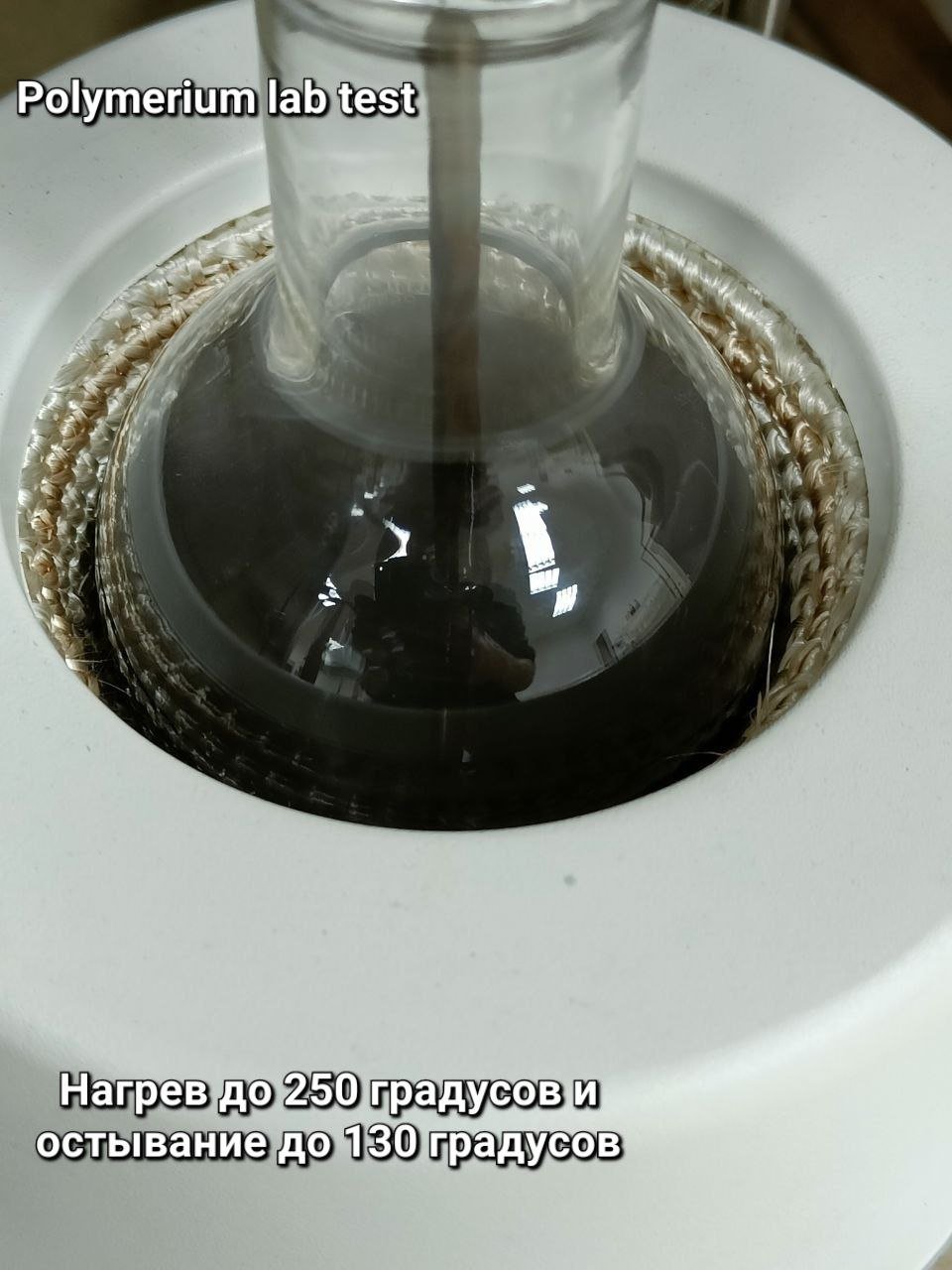

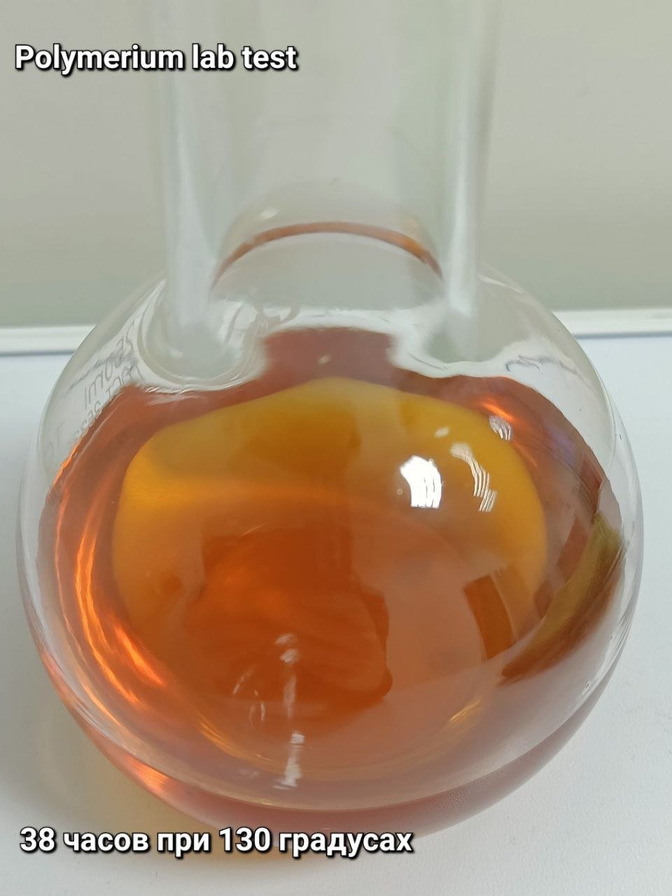

Друзья и не друзья, как-то осенью 23-го года мы начали разбирать тему - что же такое "прожарка масел" в колбе и прочих проявлениях?
Целью было выяснить, почему одни готовые масла оставляют разнообразные сгустки, нагары, и прочее, а другие нет. Какой смысл это имеет к реальной работе двс?
Сейчас в процессе идет "прожарка" многочисленных образцов и комбинаций базовых масел, компонентов, но сегодня хотелось бы поделится одним интересным, которого еще никто не делал.
Мы собрали масло на одной из самых плохих баз (по теории прожарщиков), сделали просто готовое товарное масло, которое можно приблизить например к 5W-30 A5. И запустили долгий тест с его нагревом до 130-140 градусов на целых 350 часов. Но, добавили кратковременные нагревы до 250-300 градусов каждый день. Тоесть, масло стоит в колбонагревателе при 130-140гр постоянно, и раз в день доводится до 250 градусов, потом до 300 градусов (один раз в конце) буквально на минуту. Постоянные 130-140 градусов передают смысл довольно сильно теплонагруженного двс, а кратковременные нагревы до 250-300 градусов имитируют остановку двигателя (даже с турбокомпрессором) после небольших "отжигов". Ведь именно в этот момент по теории людей занимающихся прожарками - происходит самое интенсивное разрушение масла.
Начало теста и последующая хронология отчетов были опубликованные в телеграм канале тут https://t.me/ceprey1/1130 (видео фото описания).
После данного теста, образцы масла были отправлены в лабораторию УРЦ, теперь вы можете сравнить и посмотреть, что случается с маслом в таких режимах (без топлива конечно, речь только про термонагрузку).
Вы можете обсудить данный тест и сами сделать выводы.
П.с. - видимых/значимых отложений на колбе не появилось, как и сгустков и прочего в самом масле.
В этой теме я и далее продолжу параллельно выкладывать результаты следующих нескольких тестов через некоторое время.
