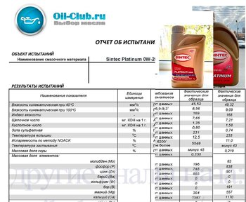

Sintec Platinum 7000 0W-20 ILSAC GF-6A свежее за анализ спасибо форумчанам скинувшимся на анализ Shuran, Евген48, elvis, krokovad, Иван Z, Yaro77, Nemo1980, Ill, axel13.
Образец на анализ закупал Shuran, за что ему спасибо!
Sintec Platinum 7000 0W-20 ILSAC GF-6 API SP (VOA BASE) копия.jpgSintec Platinum 7000 0W-20 ILSAC GF-6 API SP URC копия.jpgSintec Platinum 7000 0W-20 photo1.jpgSintec Platinum 7000 0W-20 photo2.jpg
Масло заявлено как: API SP, ILSAC GF-6A.
1) Масло имеет полное право именоваться 0W-20
2) Вязкость при 100С = 8,56 сСт - как у большинства аналогов в пределах 8,5-9 сСт, что обеспечивает баланс защитных и энергосберегающих свойств, а также запас при разжижении масла топливом преимущественно в процессе зимней эксплуатации
3) Индекс вязкости = 169 - нормальный результат для масла с минимальным количеством загустителя, что говорит о стабильной работе данного масла в широком температурном диапазоне для вязкости 0W-20
4) Щелочное число = 7,66 мг КОН/г - невысокое, говорит о небольшом запасе моюще-нейтрализующих свойств и ресурсе данного продукта
5) Кислотное число = 1,35 мг КОН/г - низкое, что обеспечивает хороший запас для роста по мере падения TBN
6) Зольность сульфатная = 0,8% - отличный результат, который говорит о том, что при угаре масла нагара будет немного
7) Температура вспышки в о.т. = 231С - хороший результат, который говорит о том, что с термостабильностью данного продукта все в порядке
8) Испаряемость масс NOACK = 12,5% - закономерный результат для низковязкого гидрокрекингового масла на жидкой базе: может в разумных пределах расходоваться на угар
9) Температура застывания = -45С - нормальный результат для гидрокрекингового масла 0W
10) Вязкость имитации холодной прокрутки CCS при -35С = 5548 мПас - нормальный результат, с запасом удовлетворяющий требованиям SAE 0W (<6200 мПас)
11) Содержание серы = 0,230 - серы мало, что говорит о современном пакете присадок и чистой базе
12) Пакет присадок Richful RF6188Е. Противоизносные присадки на основе соединений Фосфора и Цинка + органический Молибден в качестве модификатора трения для снижения износа и расхода топлива. Моющие присадки на основе соединений Кальция и Магния.
Вывод: перед нами типичное моторное масло 0W-20 уровня ILSAC GF-6A, произведенное по рецептуре Richful, от отечественного производителя Sintec. По анализу все неплохо: защитные, моющие, низкотемпературные и энергосберегающие свойства - на уровне аналогов. И, как того следовало ожидать, мало дисперсантов и невысокое щелочное число, что дает относительно невысокий ресурс. Одним словом, неплохое масло на 5000 км за небольшие деньги. (Описание Dimmy)
