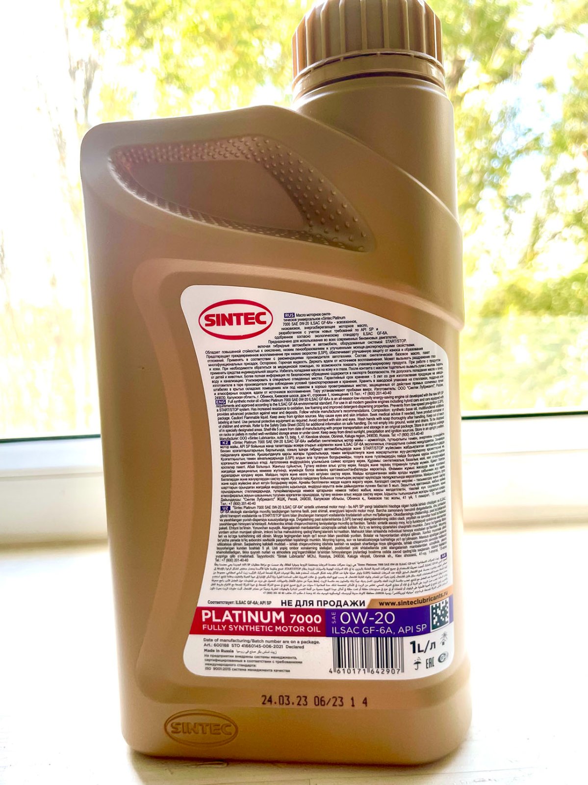

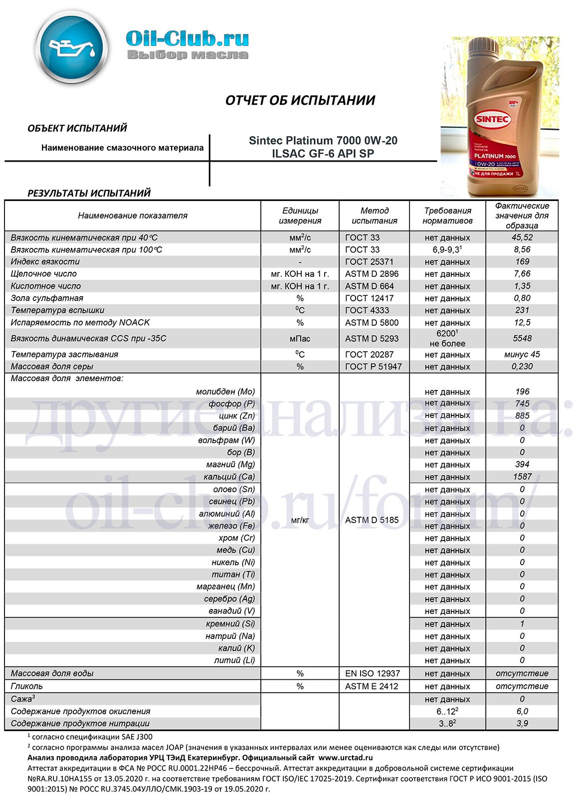

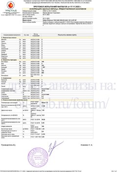

Масло заявлено как: API SP, ILSAC GF-6A.
1) Масло имеет полное право именоваться 0W-20
2) Вязкость при 100С = 8,56 сСт - как у большинства аналогов в пределах 8,5-9 сСт, что обеспечивает баланс защитных и энергосберегающих свойств, а также запас при разжижении масла топливом преимущественно в процессе зимней эксплуатации
3) Индекс вязкости = 169 - нормальный результат для масла с минимальным количеством загустителя, что говорит о стабильной работе данного масла в широком температурном диапазоне для вязкости 0W-20
4) Щелочное число = 7,66 мг КОН/г - невысокое, говорит о небольшом запасе моюще-нейтрализующих свойств и ресурсе данного продукта
5) Кислотное число = 1,35 мг КОН/г - низкое, что обеспечивает хороший запас для роста по мере падения TBN
6) Зольность сульфатная = 0,8% - отличный результат, который говорит о том, что при угаре масла нагара будет немного
7) Температура вспышки в о.т. = 231С - хороший результат, который говорит о том, что с термостабильностью данного продукта все в порядке
8) Испаряемость масс NOACK = 12,5% - закономерный результат для низковязкого гидрокрекингового масла на жидкой базе: может в разумных пределах расходоваться на угар
9) Температура застывания = -45С - нормальный результат для гидрокрекингового масла 0W
10) Вязкость имитации холодной прокрутки CCS при -35С = 5548 мПас - нормальный результат, с запасом удовлетворяющий требованиям SAE 0W (<6200 мПас)
11) Содержание серы = 0,230 - серы мало, что говорит о современном пакете присадок и чистой базе
12) Пакет присадок Richful RF6188Е. Противоизносные присадки на основе соединений Фосфора и Цинка + органический Молибден в качестве модификатора трения для снижения износа и расхода топлива. Моющие присадки на основе соединений Кальция и Магния.

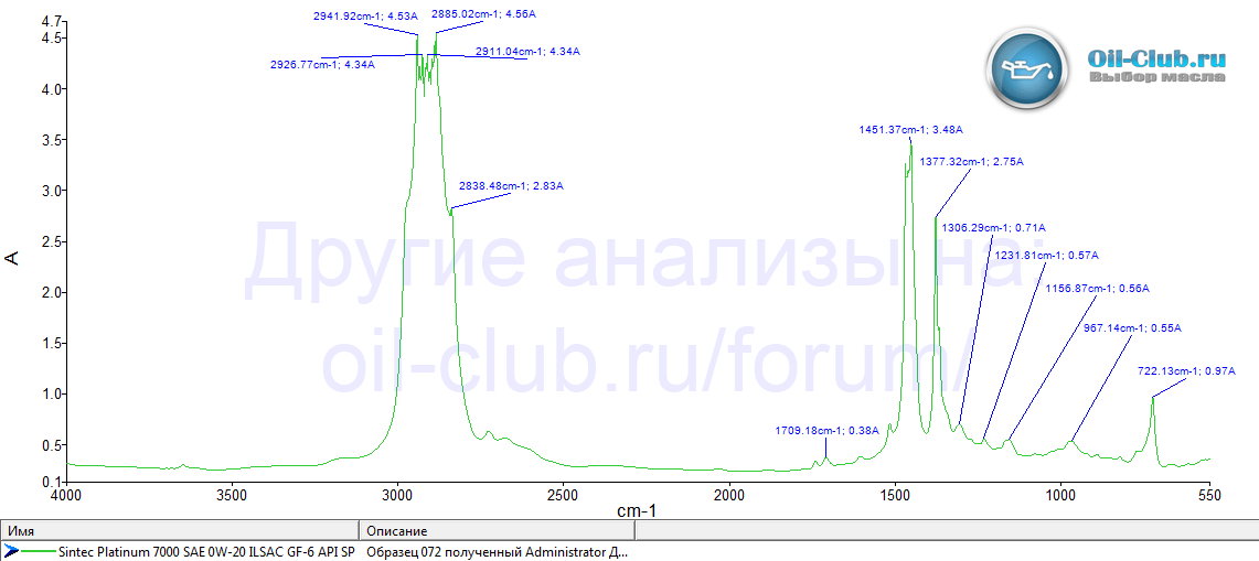

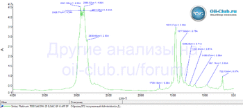

Вывод: перед нами типичное моторное масло 0W-20 уровня ILSAC GF-6A, произведенное по рецептуре Richful, от отечественного производителя Sintec. По анализу все неплохо: защитные, моющие, низкотемпературные и энергосберегающие свойства - на уровне аналогов. И, как того следовало ожидать, мало дисперсантов и невысокое щелочное число, что дает относительно невысокий ресурс. Одним словом, неплохое масло на 5000 км за небольшие деньги. (Описание Dimmy)
