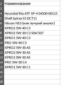

10 часов назад, Polymerium сказал:
Следующие продукты в запуск. Посоветуйте, чего не хватает, что хотели бы добавить? Рассмотрим все варианты актуальные.
Аналогов 100%  Нет)) Стоят остатки ,как чугунный мост.  Масло трансмиссионное ELF Tranself NFJ, 75W-80,Масло трансмиссионное ELF Tranself NFР, 75W-80.
Замена вверху изложеного: Многие от неё не в восторге (((
Тоже можно запустить. Масло трансмиссионное ELF Tranself NFX, 75W
Изменено пользователем zZz1976
