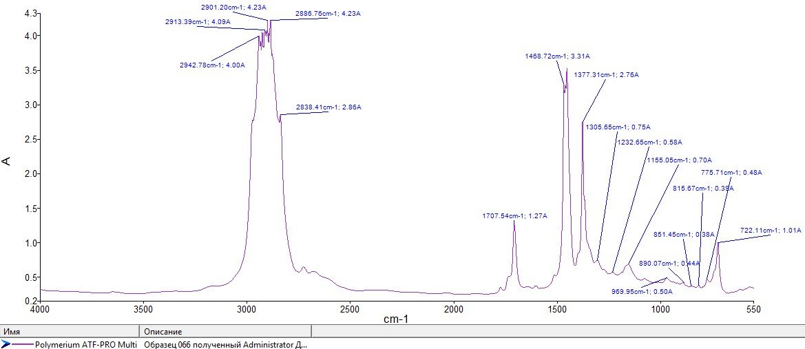

ИК-Спектр Фурье:

Объясните как одно масло может соответствовать допуск сразу SP II, III и IV того же Hyundai?

10 минут назад, Mefistоf сказал:
Мульти же)) например так же как эта https://www.motul.com/ru/ru/products/multi-atf
А так конечно лучше подбирать по вязкости ближе
Для тех кто не знает, в акпп куда нужна вязкость ниже - можно лить эту жидкость и всё будет ок. А вот в акпп куда нужна вязкость из сабжа - нельзя залить вязкость ниже, тк получим недостаток давления, пинки итп.

Вежливо откажусь от приобретения этого продукта. Вязкость 7.86 при 100оС - явно не близка к Дексрону 6...Да и цена не в пользу Зика LF. И даже не в пользу Shell S6...
Оригинальная Toyota ATF WS,  Вязкость при 100С = 5.36
Продукт из темы имеет вязкость при 100С = 7.86
Этикетка производителя вводит в заблуждение по поводу ее соответствия Toyota ATF WS.
